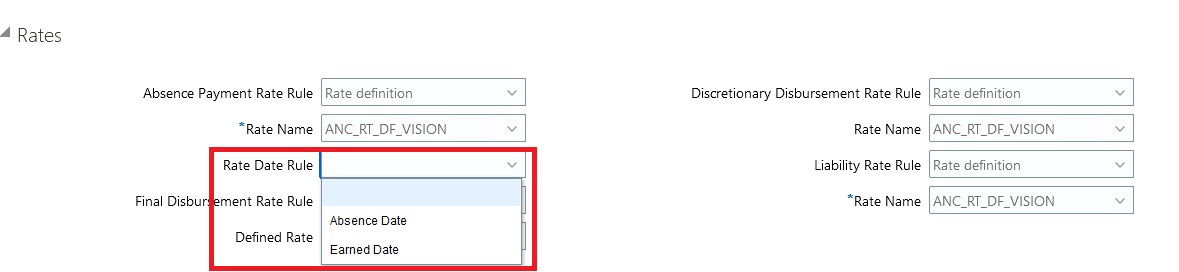

代休プラン設定ページの「エントリおよびバランス」タブにある「レート」セクションに、「レート基準日ルール」という新しいオプションがあります。 これを使用して、取得された代休時間を、就業者の現在のレートを使用して支払うか、または休暇が取得されたときのレートを使用して支払うかを指定できます。
代休プラン設定ページの「レート基準日ルール」オプションのスクリーン・キャプチャ
次の2つのオプションがあります:
| オプション | 説明 |
| 休暇欠勤日 | 休暇欠勤は、休暇欠勤日の時点での就業者の支給レートを使用して支払われます。 |
| 対象日 | 休暇欠勤は、休暇が取得されたときの就業者の支給レートを使用して支払われます。 |
新しい「レート基準日ルール」オプションを使用して、取得された代休時間を、就業者の現在のレートを使用して支払うか、または休暇が取得されたときのレートを使用して支払うかを指定します。
