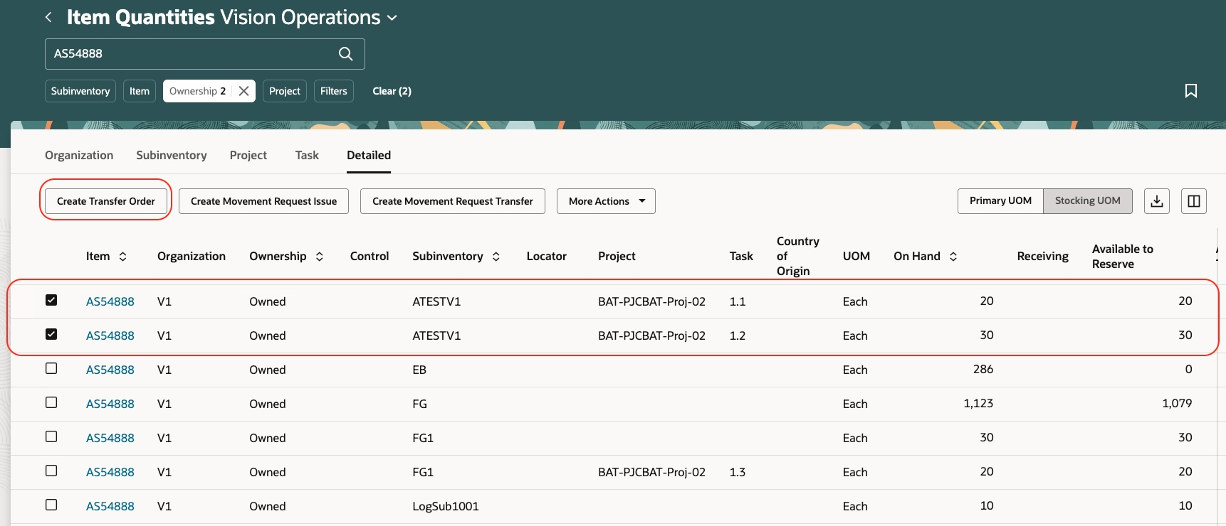

  1. 「在庫管理」作業領域に移動し、「タスク」 > 「品目数量」をクリックします。
  2. 品目を検索して1つ以上の品目を選択し、「作成」をクリックします。サプライ・チェーン・オーケストレーションの設定の概要
    xxxxxxxxxxxxxxxxxxxxxxxxxxxxx
  3. 「自分の供給要求」ページを使用して要求を管理します。 xx「自分の供給要求」ページに、「プロジェクト番号」、「タスク番号」、「搬送先保管場所」など、「品目数量」ページからの追加属性が含まれるようになりました。 これらの属性の一部を設定し、「送信」をクリックして在庫管理で転送オーダーを作成できます。
フローをより効率的にします。 この機能を使用して、「品目数量」ページから転送要求を直接開始します。
