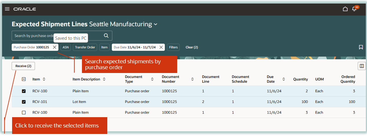

「予想出荷明細」ページを使用して、購買オーダー、転送オーダー、移動中出荷および返品承認を受け入れることができます。 事前出荷通知(ASN)でサプライヤが指定したロットおよびシリアル番号を使用して、ASNのある購買オーダーを受け入れることができます。
「検索」フィールドに購買オーダー・キーワードを入力して、予想出荷を検索できます。 さらに、「購買オーダー」、「ASN」、「転送オーダー」、「品目」および期日範囲属性を使用して検索をフィルタすることもできます。

予想出荷の検索

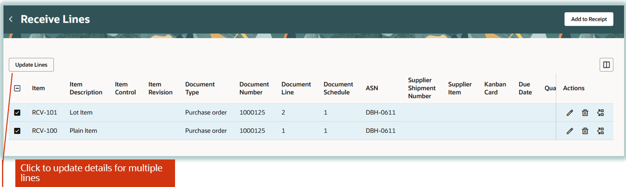

複数の明細を選択し、受入中に予想出荷明細の受入事業所、保管場所、保管棚、受入日、受入担当、税金請求書番号、税金請求日、事由およびノートを更新できます。
複数明細の詳細の更新

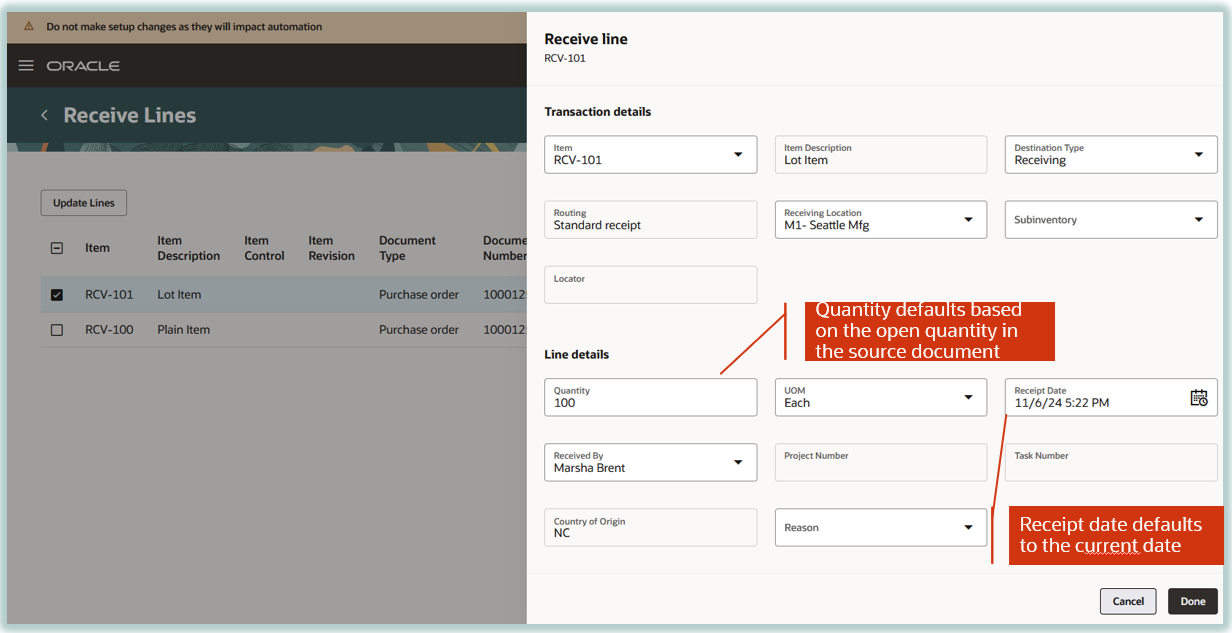

「受入明細」ドロワーで受入の詳細を更新できます。 ドロワーでは、受入日が現在の日付にデフォルト設定され、ソース文書のオープン数量が明細数量に対してデフォルト設定されます。 受入中に受入明細に添付を追加できます。 また、品目に関連付けられている製造業者部品番号の税金決定要因情報および製造業者詳細を表示することもできます。
「受入明細」ドロワー
