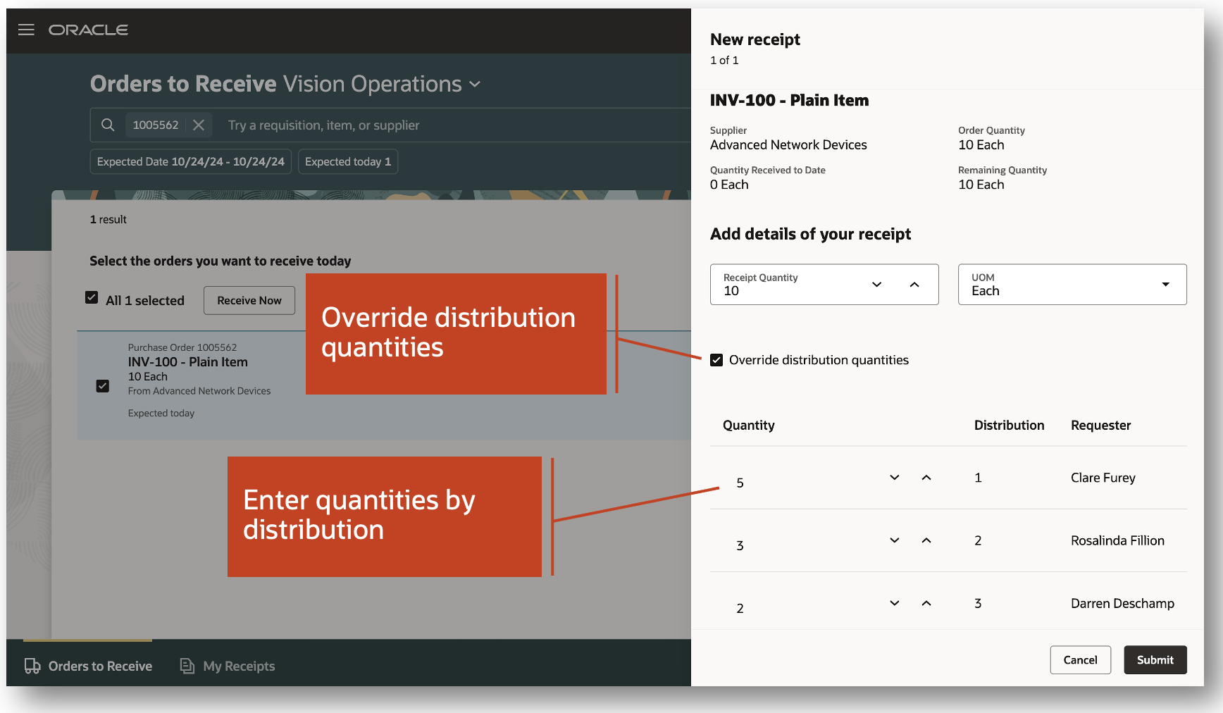

レスポンシブ・セルフサービス受入アプリケーションでの商品の受入時に、配分ごとに受入数量を入力できます。 「新規受入」ドロワーにアクセスしたら、「配分数量の上書き」チェックボックスをクリックできます。 スケジュールに複数の配分がある場合、このチェックボックスは、選択が解除されて無効になった状態で表示されます。 チェックボックスを選択すると、「数量」、「配分」および「要求者」の3つのフィールドを含む表が表示されます。 配分ごとに数量を入力できます。  配分全体の数量の合計は、受入数量と一致する必要があります。 受入詳細および配分数量を入力したら、「送信」ボタンをクリックして受入を処理できます。
配分数量の上書き
配分数量の上書き
この機能を使用すると、配分レベルで数量を入力する必要がある場合に受入を迅速かつ正確に処理できます。
