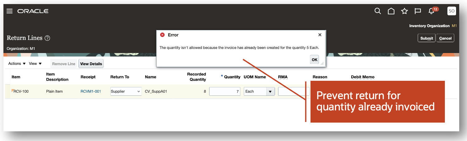

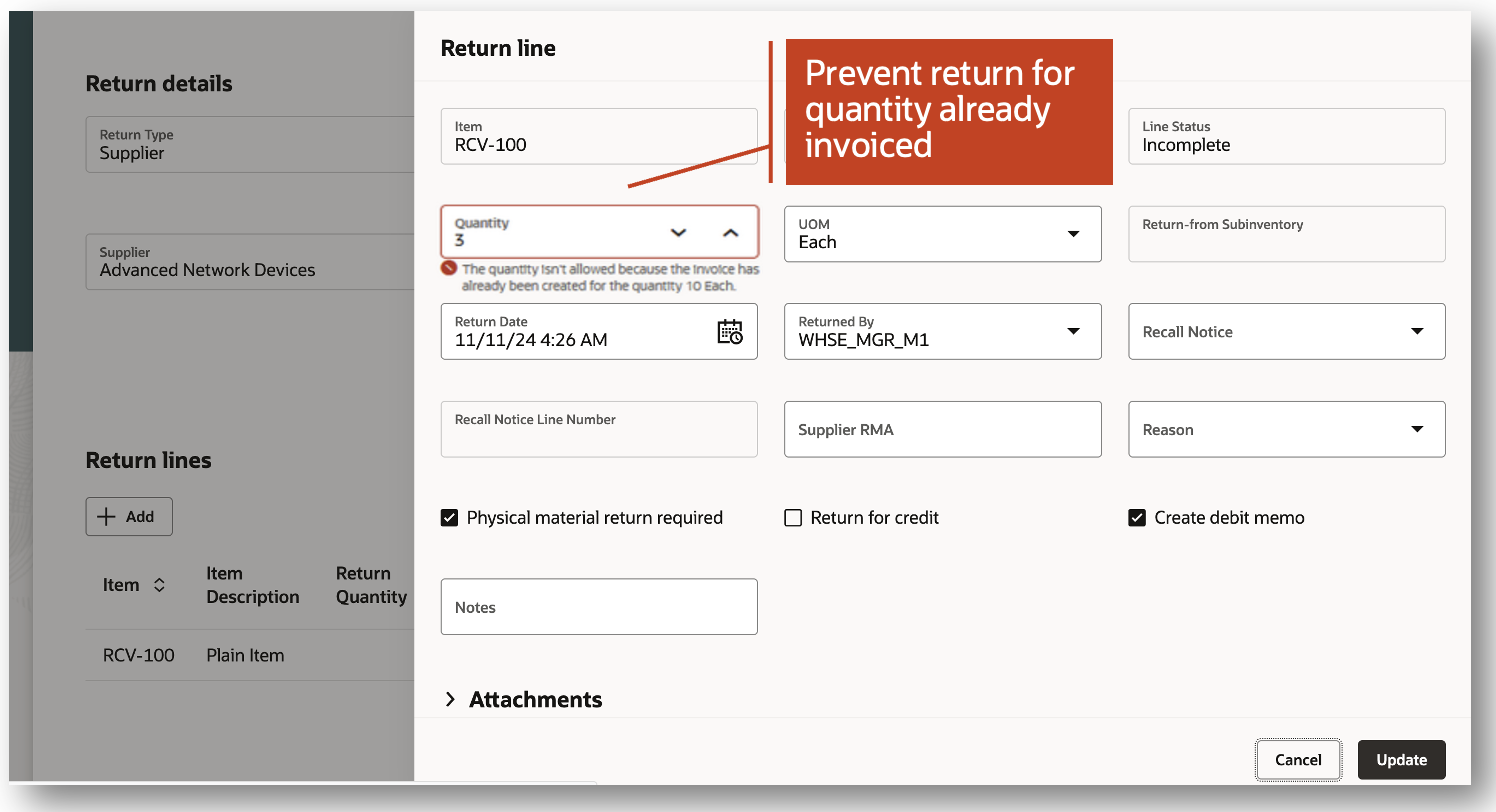

請求書がすでに作成されている場合、入力した返品数量または訂正数量が請求済金額を超えると、エラー・メッセージが表示されます。 たとえば、「受入返品」Redwoodページには、入力した数量が許可されていないことを示すフィールドレベルの検証メッセージが表示されます。
「受入返品」Redwoodページ
「返品明細」ページでも、請求済金額を超える返品数量または訂正数量を入力すると、同じエラー・メッセージが表示されます。
返品数量エラー・メッセージ
