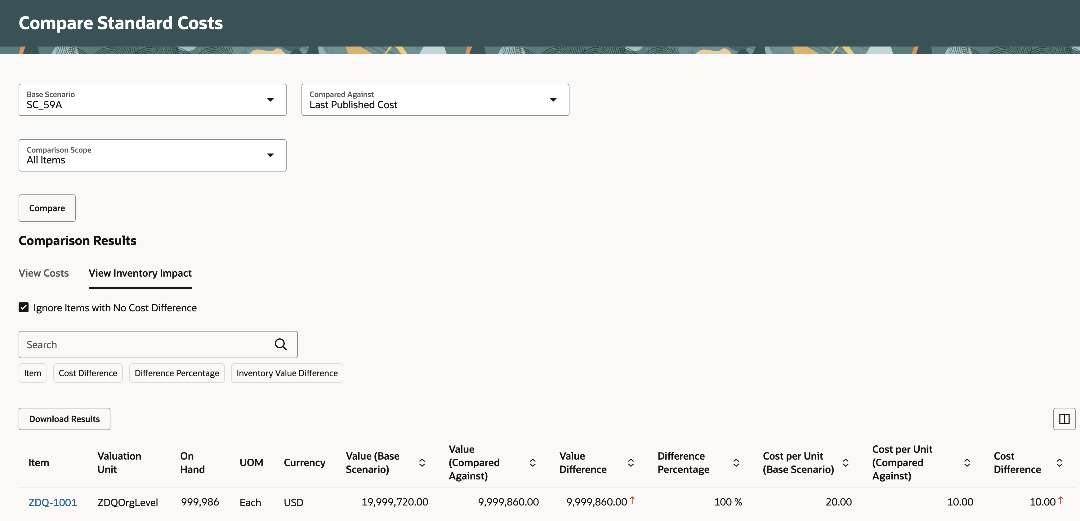

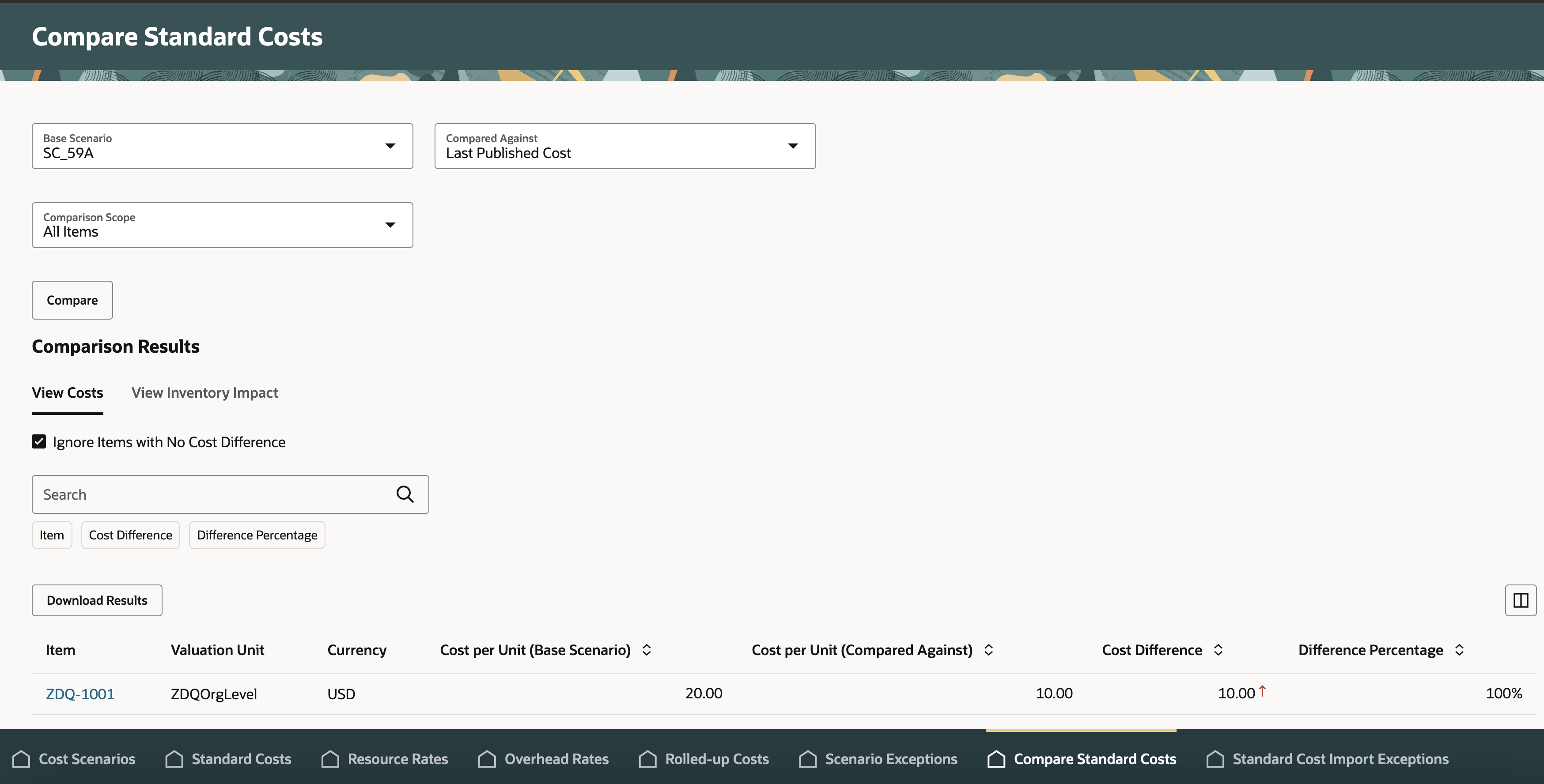

「原価の表示」タブには原価差異が表示され、「在庫影響の表示」タブには在庫価額に対する見積影響が表示されます。
標準原価の比較 - 原価の表示
標準原価の比較 - 在庫影響の表示
