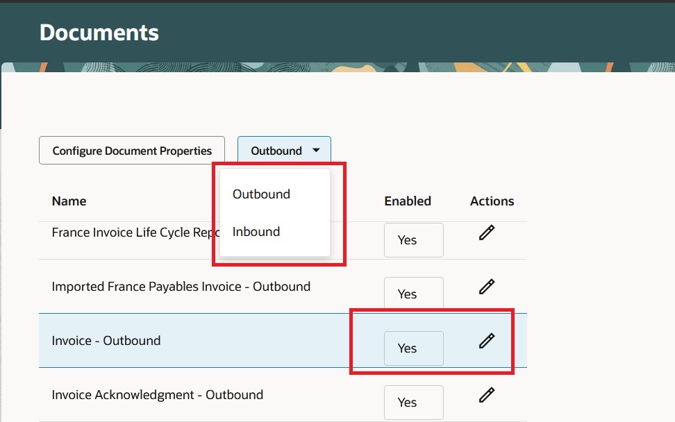

Redwoodユーザー・エクスペリエンスを使用して、取引先と交換するB2B文書を有効化および構成できるようになりました。
  1. 「タスク」パネルから「文書」を選択します。
  2. 有効にする「インバウンド」または「アウトバウンド」文書を選択できます。
  3. 文書を選択し、「文書プロパティの構成」を選択して、メッセージングのプロパティを設定します。

Redwoodユーザー・エクスペリエンスによって、アクセシビリティが拡張され、日常業務の生産性と使いやすさが向上します。 この新しいタスクを使用すると、25Aより前のリリースと同様に、ビジネス・プロセスではなく、B2Bメッセージングについて個々の文書を有効にできます。

  4. 「処理」で「B2B文書設定の移行」を選択します。
  5. 「送信」をクリックします。 このプロセスによって、既存のすべての文書設定が新しいRedwoodタスクに移行されます。 つまり、以前に有効化されたすべての文書、および文書について定義された構成プロパティが新しいRedwoodタスクに表示されるようになります。
