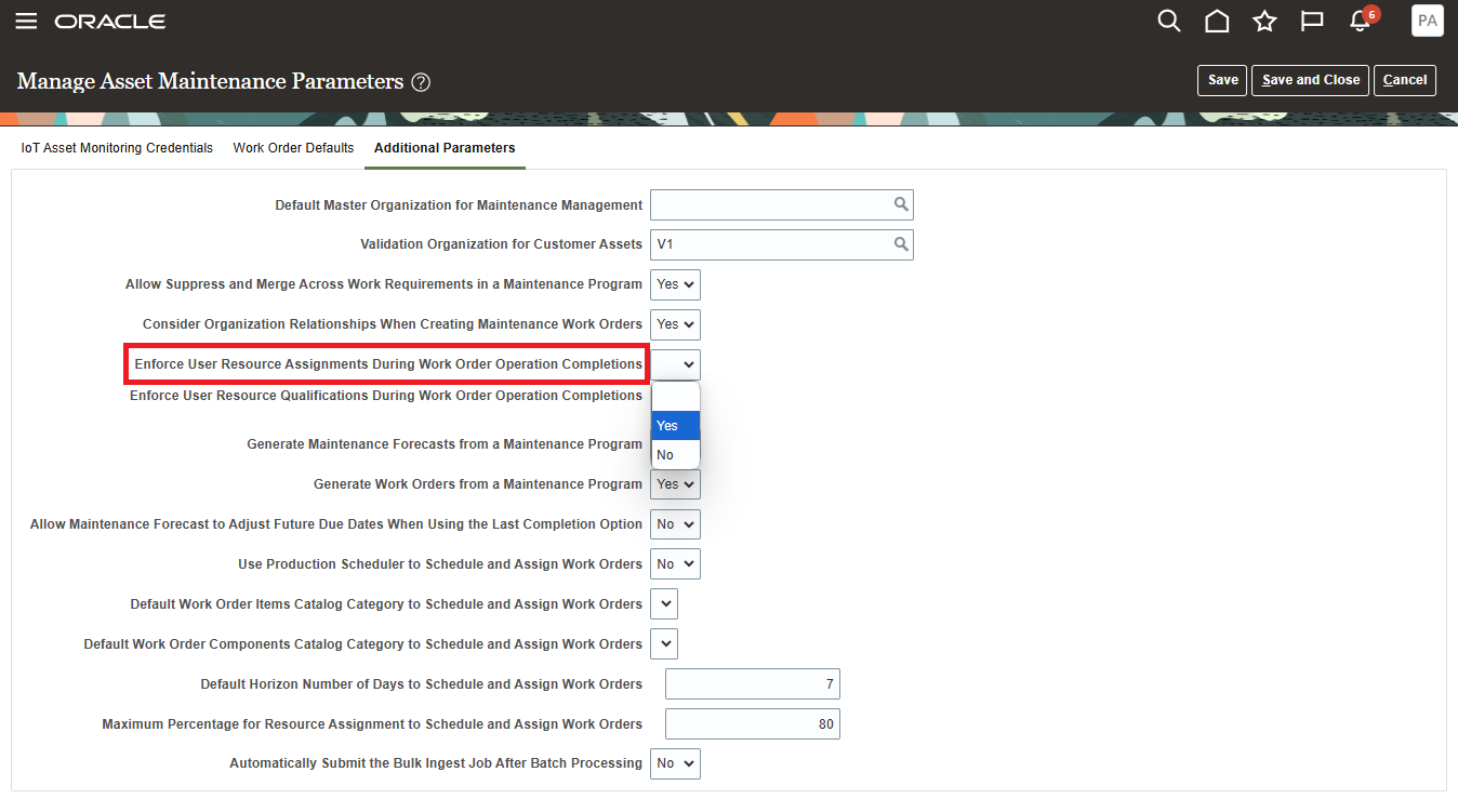

この機能を有効にするには、資産保守パラメータ「作業オーダー工程完了中にユーザー・リソース割当を強制」を「はい」に設定する必要があります。 「いいえ」に設定すると、すべてのユーザーが工程を完了できる既存の機能が適用されます。
「資産保守パラメータの管理」ページ
資格と割当を組み合せると、リソース要件に基づいて作業オーダー工程が正しい技術者と照合されます。
有効化のステップ
この機能を有効にするには、「資産保守パラメータの管理」ページの「追加パラメータ」で、「作業オーダー工程完了中にユーザー・リソース割当を強制」パラメータを「はい」に設定する必要があります。
