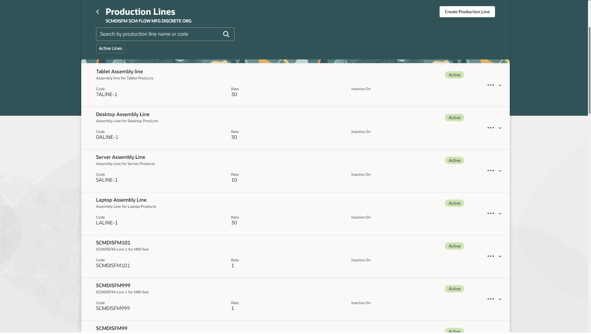

  • 生産ラインの検索およびフィルタ - キーワードとフィルタを使用して生産ラインをすばやく見つけます。
  • 生産ラインの作成 - 1時間に生産されるユニット・レートなど、新しい生産ラインの詳細を定義します。
  • 生産ラインの効率的な管理 - 生産ラインの詳細を編集または削除する処理を実行します。 非アクティブ日を指定して生産ラインを非アクティブ化することもできます。
生産ライン
生産ラインの管理

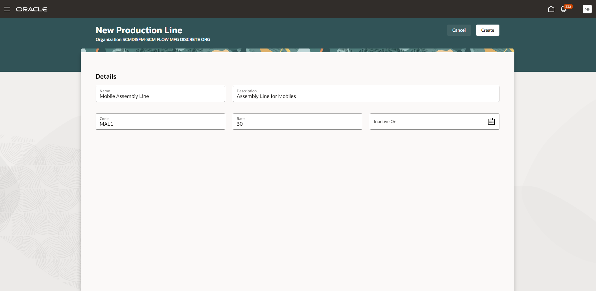

生産ラインの作成
生産ラインの作成
フロー製造業者は、生産ラインを使用して、ラインの生産能力と可用性に基づいてレートベースの生産を合理化および実装できます。
