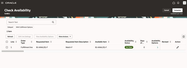

「有効数量のチェック」を使用して、最適な納期を決定し、履行のための代替オプションを確認します。 「有効数量のチェック」ページから、潜在的使用可能日、代替オプションを確認し、下書きステータスの販売オーダーをスケジュールできます。
結果が許容可能な場合は、オーダーを送信できます。
次を実行します:
  • 「オーダー管理」作業領域に移動し、「タスク」 > 「販売オーダー(新規)」をクリックします。
  • 「販売オーダー」ページで、新しい販売オーダーを作成し、オーダー明細を追加し、「保存」をクリックします。
  • 1つ以上のオーダー明細を選択し、「その他の処理」 > 「有効数量のチェック」をクリックします。
x
結果が許容可能な場合は、「有効数量のチェック」ページで「スケジュール」をクリックし、販売オーダーを送信します。

「有効数量のチェック」処理にアクセスするには、2つの方法があります。 「販売オーダー」ページに移動し、次を実行します:
  • 新しい販売オーダーを作成し、オーダー明細を追加し、「保存」をクリックしてから、オーダー明細を選択し、処理を選択します。
  • 「処理中」ステータスのオーダーを検索してオープンし、1つ以上のオーダー明細を選択してから、処理を選択します。
