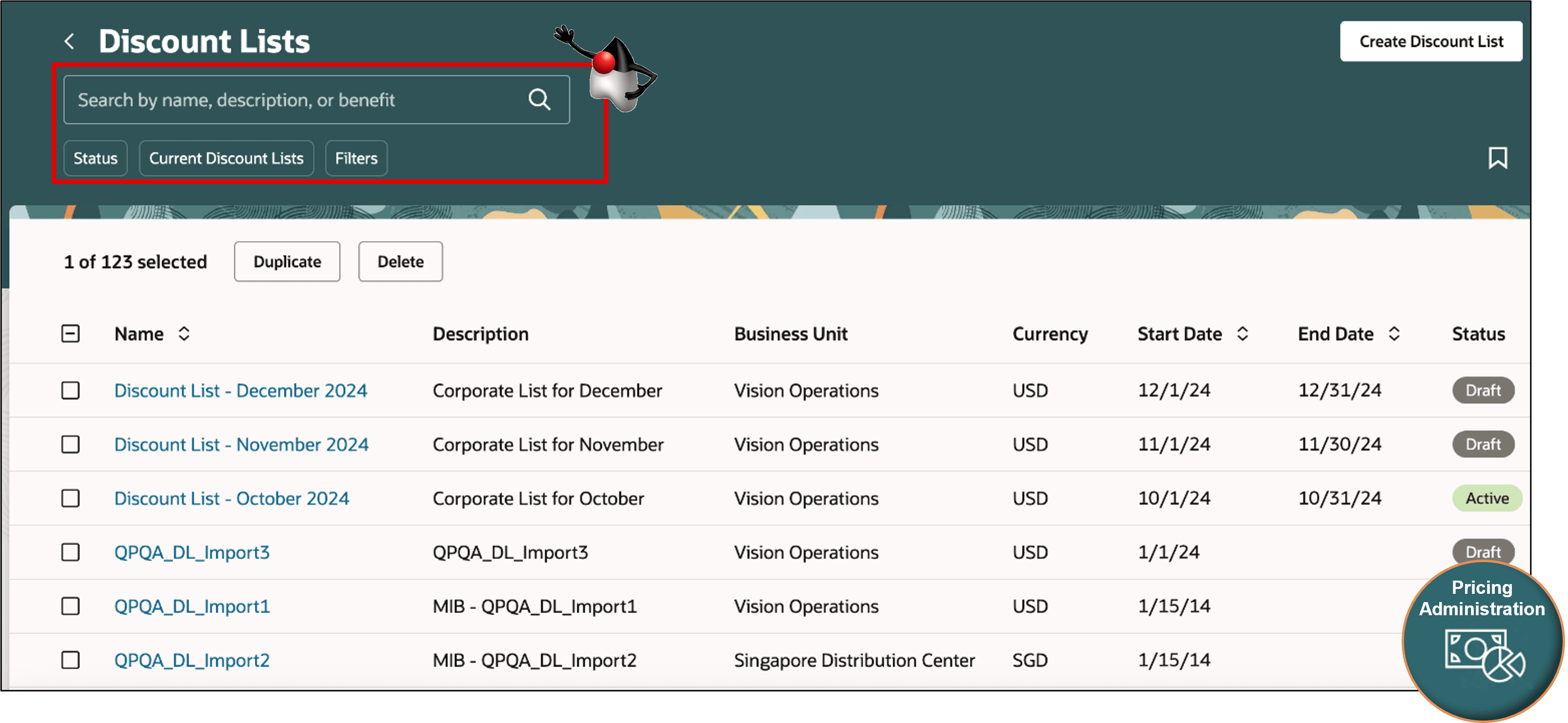

再設計された「割引リスト」ページを使用して、割引リストを検索、作成および編集します。 簡易割引、階層割引またはマトリックス割引を設定できます。 付加フレックスフィールドを使用して、ビジネス・ニーズに固有の価格設定データを取得することもできます。
開始するには、キーワード、フィルタおよび属性を使用して割引リストを検索します:
xxxxxxxxxxxxx
「割引リストの作成」をクリックし、リストを設定します:

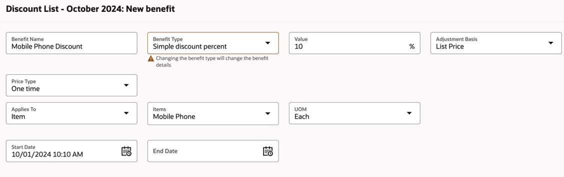

簡易利益
簡易利益は簡単に作成できます:
xxxxxxxxxxxx
次を実行します:
  1. 名前を入力します。
  2. 割引率、割引額、値入れ率、値入れ額または価格上書きなどのタイプを選択します。
  3. 値をパーセントまたは金額で入力します。
  4. 品目を選択します。

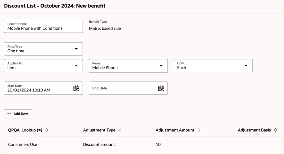

マトリックス利益
これも、クラシック・ページでマトリックス・ルールを作成する方法と同様です:
xxxxxxxxx

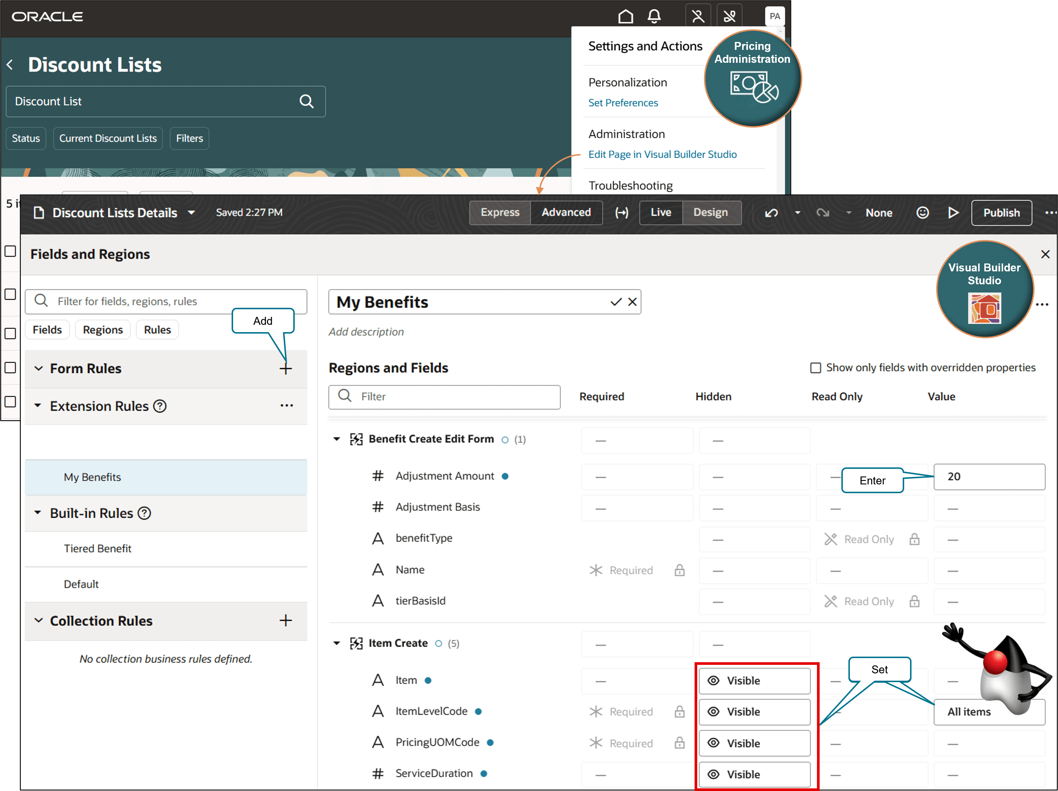

「割引リスト」ページのカスタマイズ
ビジネス・ルールを使用して、属性のデフォルト値を設定したり、必要な属性を表示したり、不要なものを非表示にできます。 たとえば、利益を作成するときに、属性の小さいセットのみを表示するように割引リストが事前定義されています。 さらに追加できます。 その方法は次のとおりです:
xxxxxxxxxxx
次を実行します:
  1. 「価格設定管理」作業領域に移動し、「タスク」 > 「割引リストの管理 - 新規」をクリックします。
  2. 「設定およびアクション」 > 「Visual Builder Studioでページを編集」 > フィールドおよびリージョンの構成をクリックします。
  3. フィールドとリージョン・ダイアログで、「フォーム・ルール」の横にあるプラス記号をクリックします。
  4. 必要な値を設定します。 次に例を示します。
    属性
    非表示
    値
    調整額
    20
    品目
    表示
    ItemLevelCode
    表示
    すべての品目
    PricingUOMCode
    表示
    ServiceDuration
    表示
    ServiceDurationPeriodCode
    表示
    手数料サブタイプ
    表示
    価格
    手数料タイプ
    表示
    アクティブ化料金
    価格周期
    表示
    価格タイプ
    表示
    固定処理
  1. 「公開」をクリックします。
  2. 作成終了ダイアログが表示されるまで数分待ちます。 次のようになります:
  3. 利益を作成し、表示されるようにした属性がページに表示されていることを確認し、指定したデフォルト値を設定します。
