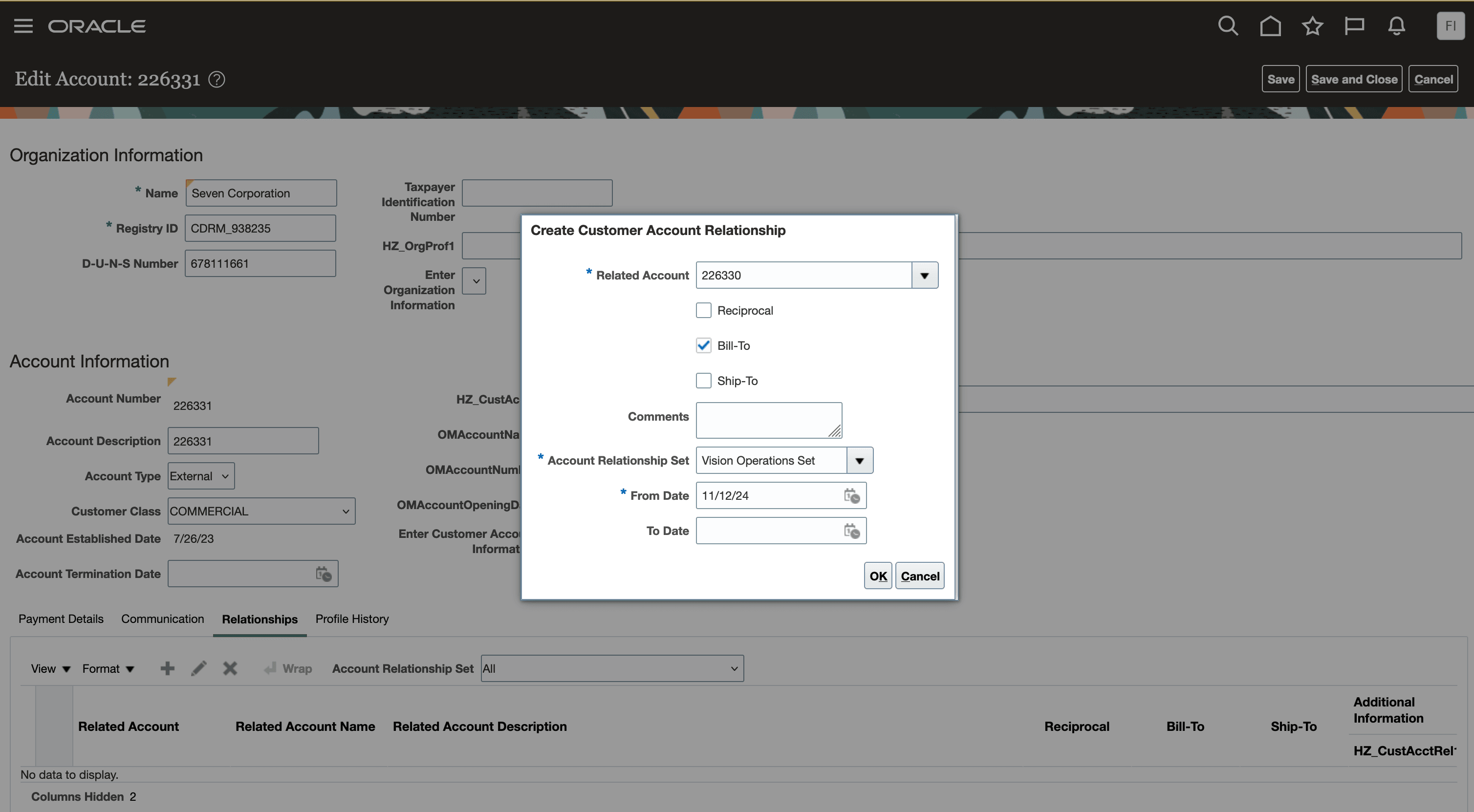

  1. 「売掛/未収金」作業領域にナビゲートし、「請求」を選択します。
  2. 「タスク」リストから、「顧客の管理」にナビゲートします。
  3. 組織を検索して選択し、関係を作成するアカウントを選択します。

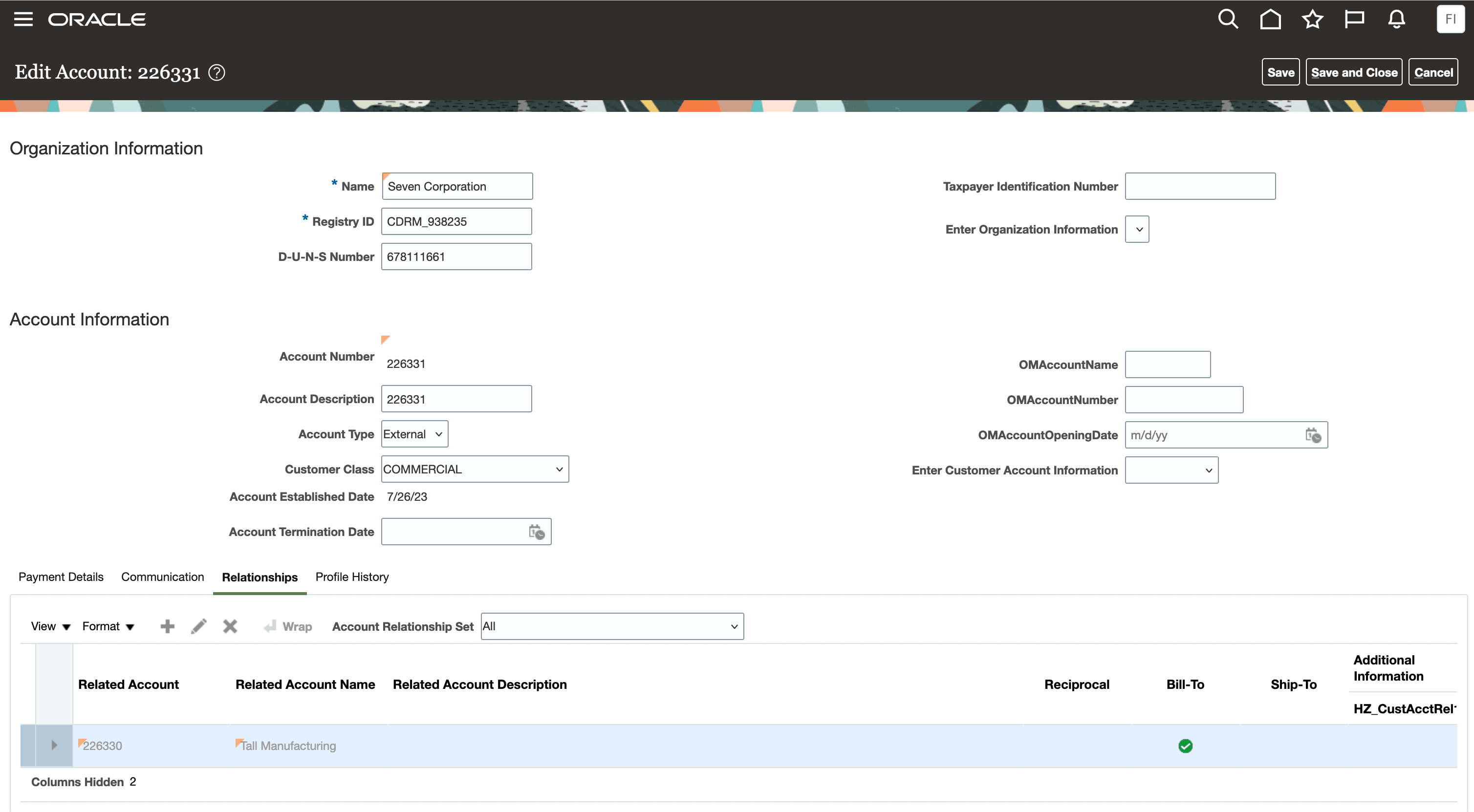

  4. 選択したアカウントの「関係」タブにナビゲートし、「追加」アイコンをクリックして、リストから関連アカウントを選択してアカウント関係を作成します。
  5. 「請求先」チェック・ボックスを選択します。
  6. オプションで、「相互」チェック・ボックスを選択して双方向のアカウント関係を構成します。
売掛/未収金の請求先アカウント関係
売掛/未収金の請求先アカウント関係
売掛/未収金のアカウント関係
売掛/未収金のアカウント関係
