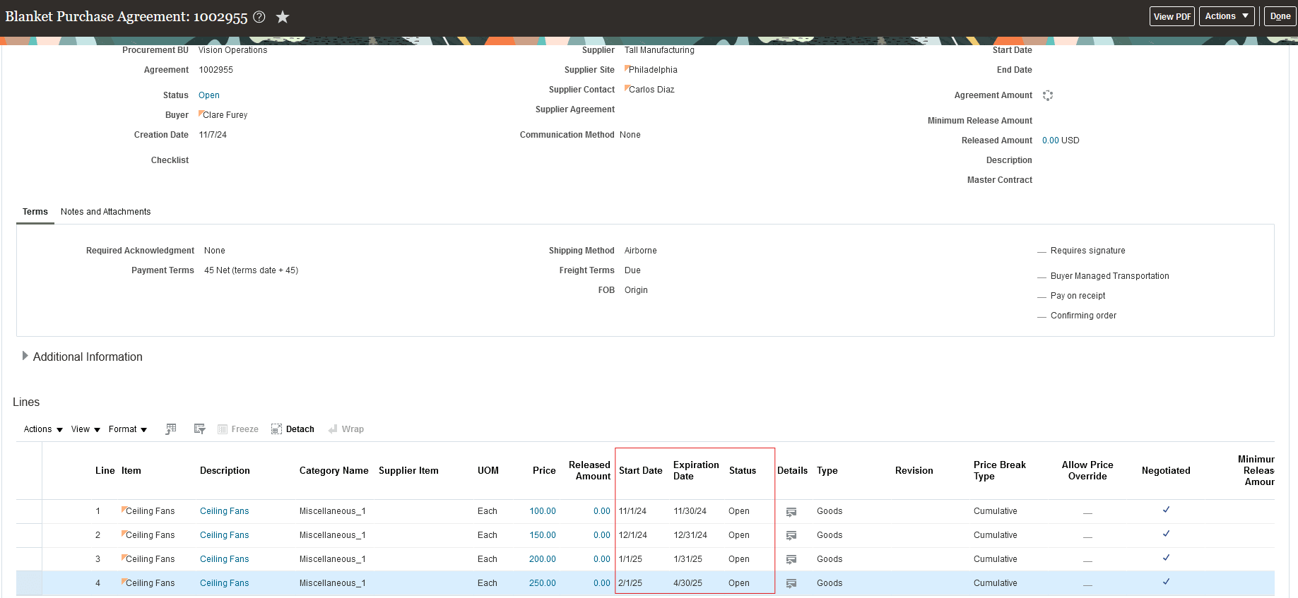

契約明細の失効日に加えて開始日を指定します。 価格分岐ではなく契約明細を使用して、月次ベースまたは四半期ベースで変化する製品価格設定を管理できるようになりました。
契約明細を使用して製品価格設定を管理するには、有効期間が異なる同じ製品に対して複数の包括購買契約明細を作成し、それぞれにその特定の期間の価格を保持します。
これらのスクリーン・ショットは、次の機能を示しています。
価格が有効である期間を指定するための、開始日と失効日が異なる契約明細

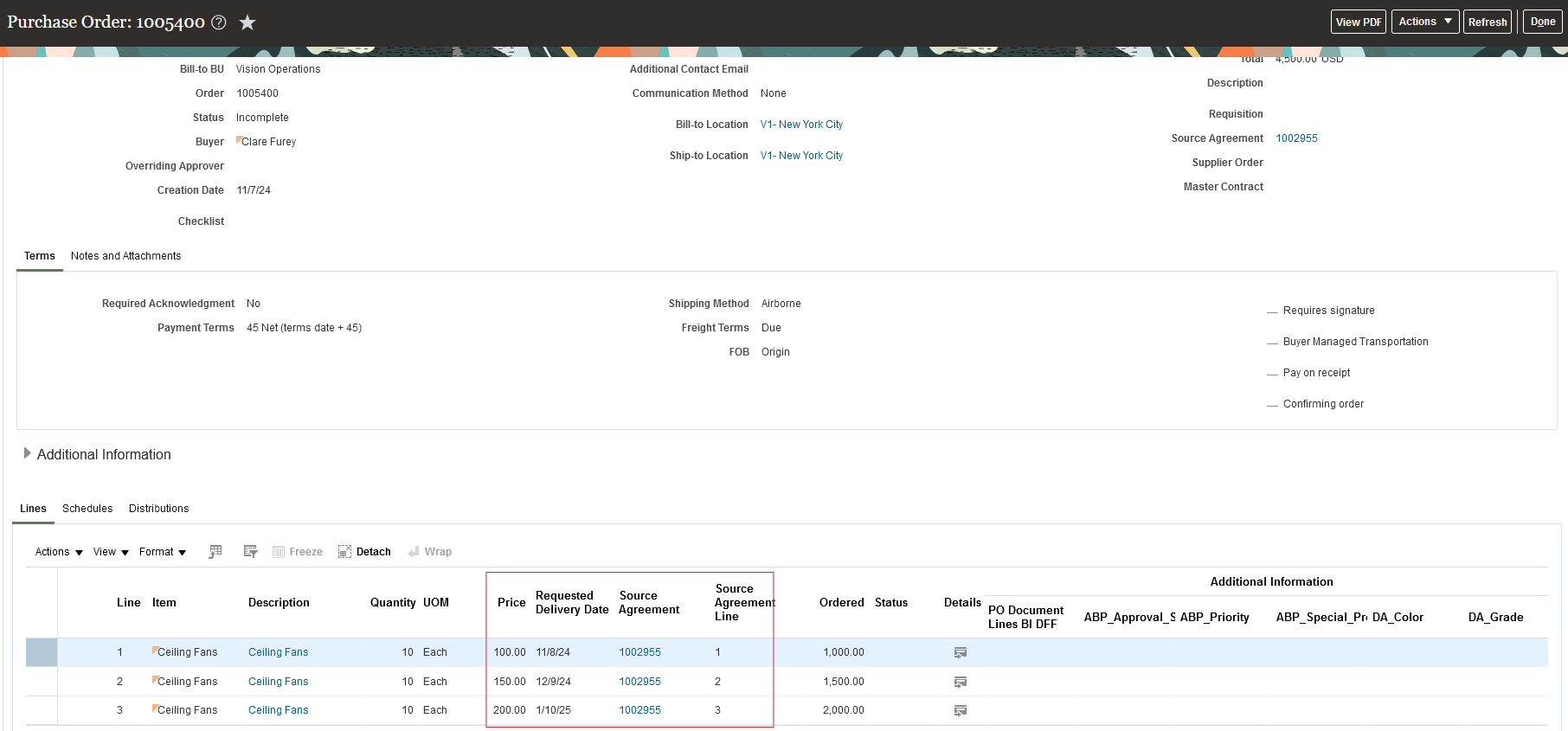

要求搬送日に基づいてBPA明細から導出された購買オーダー明細価格
