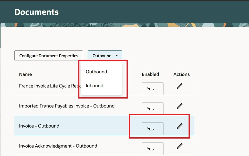

Redwoodユーザー・エクスペリエンスを使用して、取引先と交換するB2B文書を有効化および構成できるようになりました。
  1. 「タスク」パネルから「文書」を選択します。
  2. 有効にする「インバウンド」または「アウトバウンド」文書を選択できます。
  3. 文書を選択し、「文書プロパティの構成」を選択して、メッセージングのプロパティを設定します。

  5. 「送信」をクリックします。 このプロセスによって、既存のすべての文書設定が新しいRedwoodタスクに移行されます。 つまり、以前に有効化されたすべての文書、および文書について定義された構成プロパティが新しいRedwoodタスクに表示されるようになります。
ヒントと考慮事項
  • 新しいRedwoodの「文書」タスクには、「設定および保守」からではなく、「コラボレーション・メッセージング」作業領域からアクセスします。
  • 個々の文書は、完全なビジネス・プロセスではなく、B2Bメッセージングについて有効になります。
