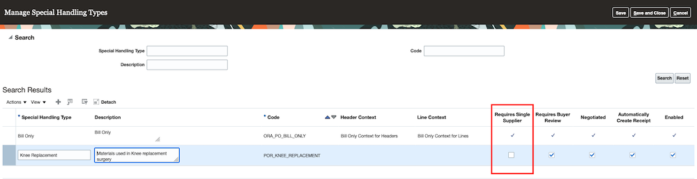

Redwoodセルフ・サービス調達アプリケーションの「特別処理タイプの管理」ページで「単一サプライヤが必要」チェック・ボックスを選択解除することで、特別処理としてマークされた購買依頼の明細に異なるサプライヤおよびサプライヤ・サイトを設定できます。
このリリースの前は、特別処理としてマークされた購買依頼のすべての明細に対して、同一のサプライヤおよびサプライヤ・サイトを選択する必要がありました。
特別処理タイプの管理(単一サプライヤが必要)
特別処理としてマークされた明細で複数のサプライヤおよびサプライヤ・サイトがサポートされるため、特別処理要求を請求のみの購買依頼および購買オーダー以外にも使用できるようになりました。 請求のみの購買依頼および購買オーダー(特別処理要求の形式)は医療業界で広く使用されており、すでに使用されている品目(インプラント器具など)を同じサプライヤにオーダーするときに使用されます。

- 新しい特別処理タイプを定義したり、既存のタイプを変更するには、「特別処理タイプの管理」タスクを使用します。 「請求のみ」タイプはシードされており、変更できます。
- この機能により、特別処理としてマークされた購買依頼にパンチアウト明細を追加できるようになります。
