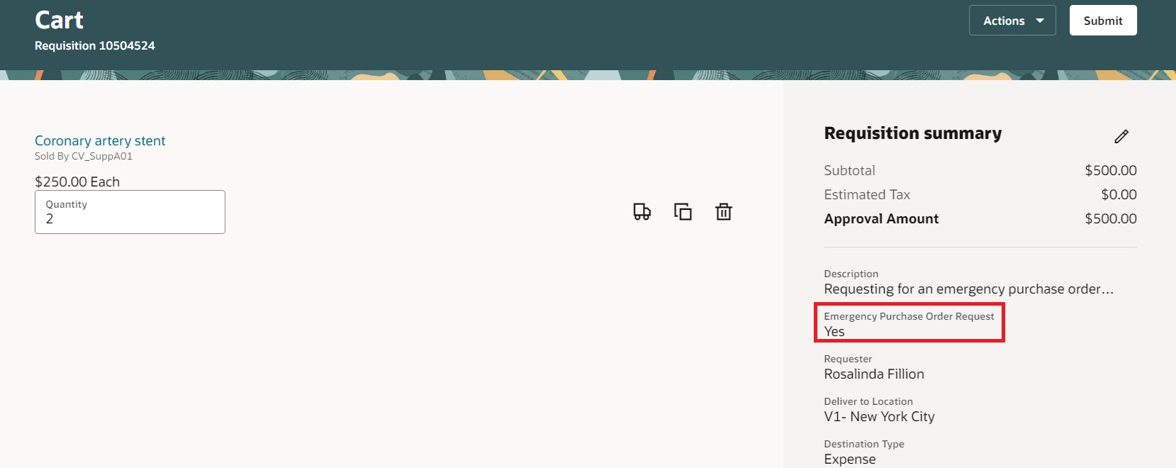

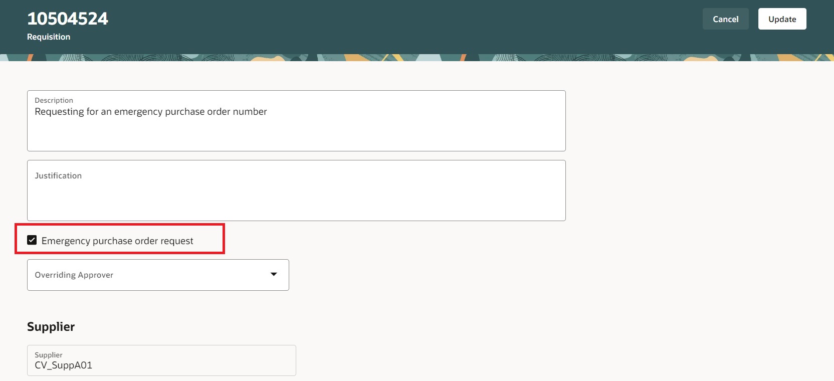

この機能を使用するには、「購買依頼要約」ページで「緊急購買オーダー要求」チェック・ボックスを選択します。 緊急購買依頼を作成できるのは、購買依頼内のすべての明細が単一のサプライヤとサイト、販売先法的エンティティに属している場合のみです(販売先法的エンティティは搬送先事業所属性を使用して導出されます)。

ショッピング・カートの緊急購買オーダー要求のインジケータ

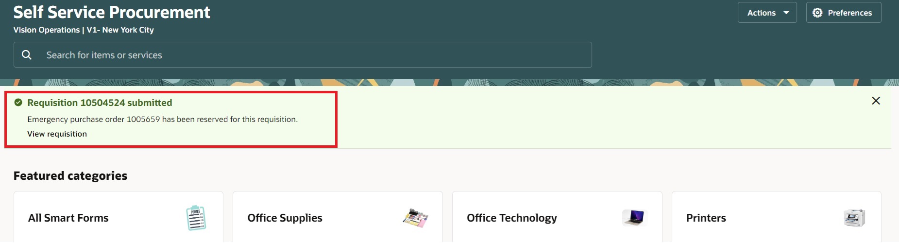

緊急購買オーダー番号は、購買依頼の送信時に予約されます。
予約済オーダー番号参照が含まれた購買依頼の送信時の構成
予約された緊急オーダー番号は、「自分の購買依頼」および「購買依頼詳細」ページでも表示できます。
