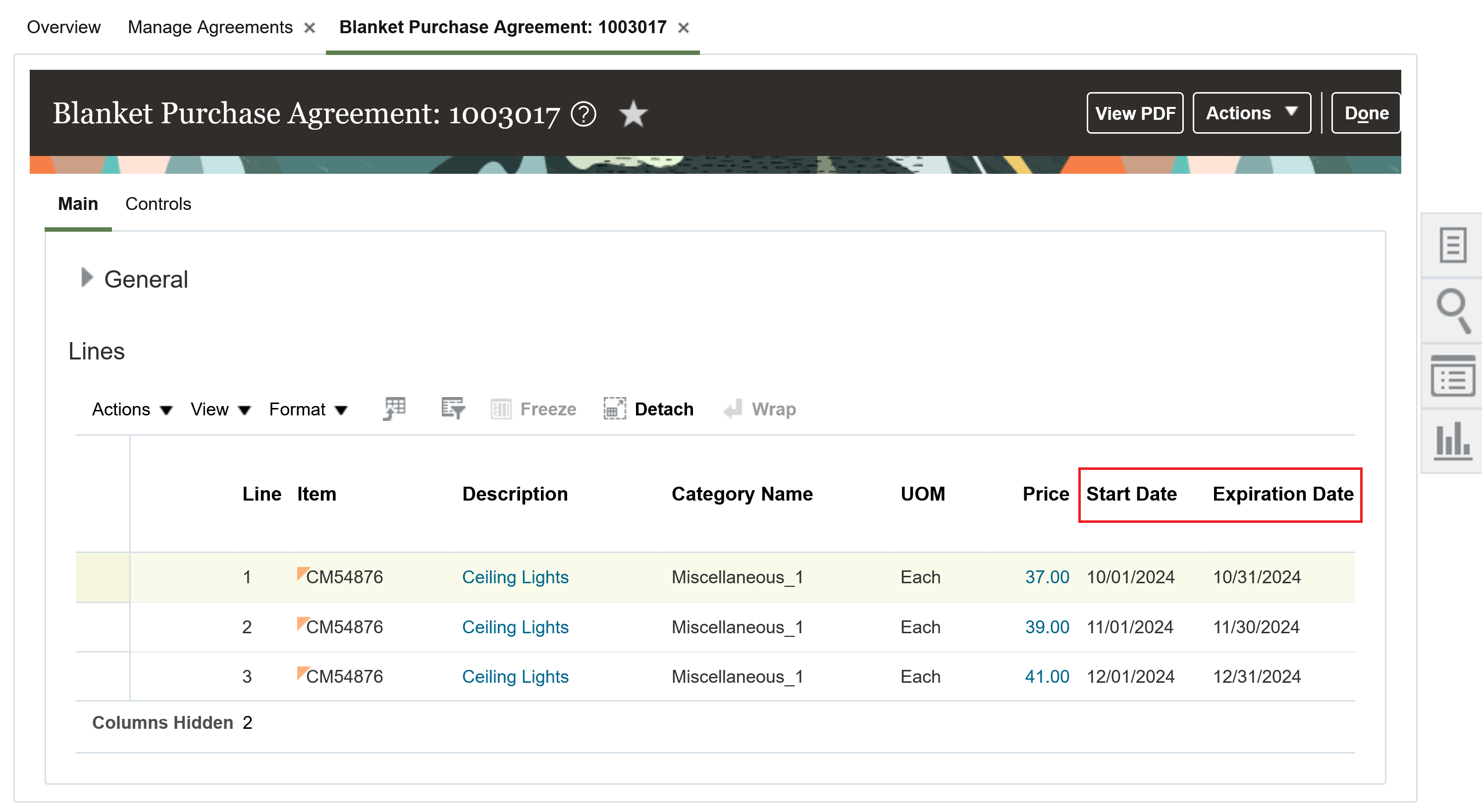

Redwoodセルフサービス調達アプリケーションで、価格設定が月ごとまたは四半期ごとに異なる場合でも、ショッピング検索結果に製品の現在の価格を表示します。 契約明細を使用して、時間の経過とともに変化する製品価格設定を管理できるようになりました。 これらの契約明細に開始日と失効日を設定できるため、価格が有効になる期間を指定できます。 同じ製品に対して有効期間が異なる複数の明細を設定できます。各明細は特定の期間の価格を保持します。 このリリースの前は、期間によって異なる価格設定を維持するために価格分岐に依存する必要があり、依頼者は品目がカートに追加されるまで現在の価格を知ることができませんでした。
契約明細の有効日

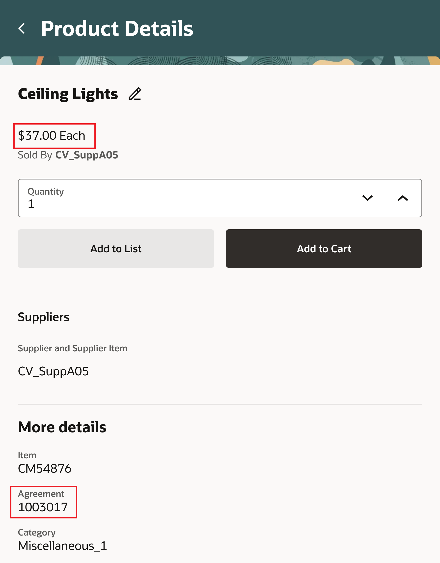

「製品詳細」ページの現在の価格

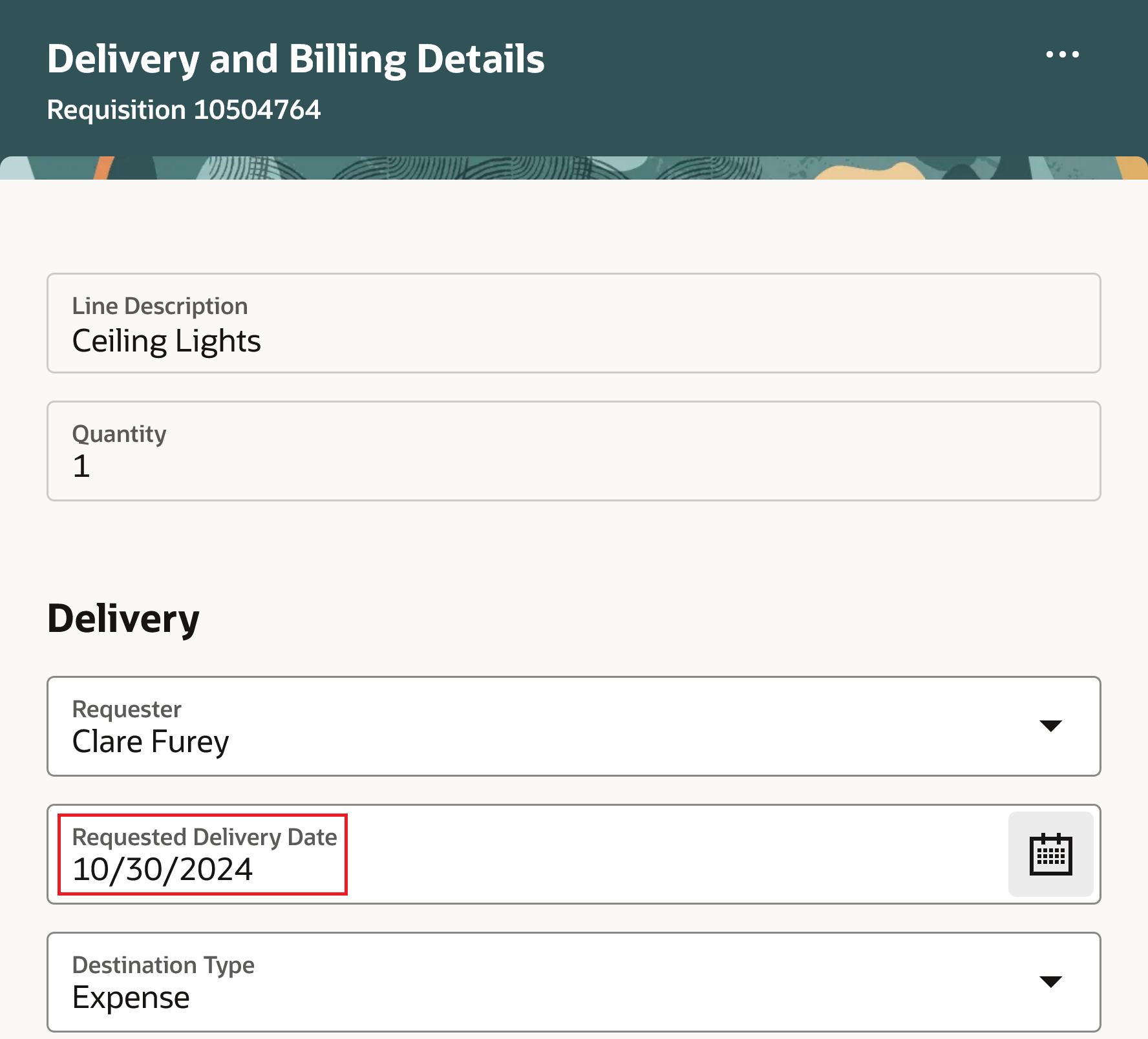

要求搬送日に基づく価格

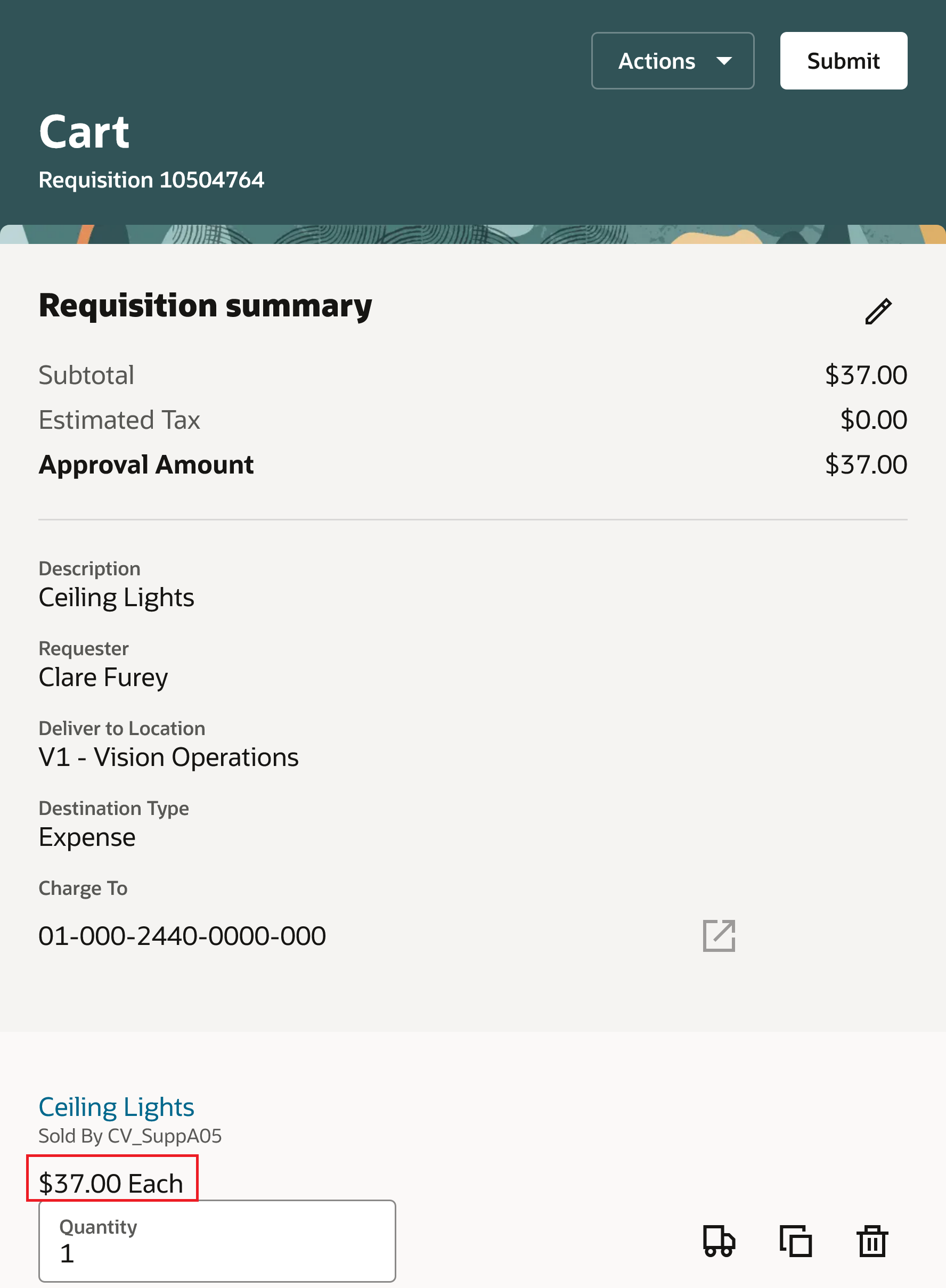

品目に適用された価格
この機能により、品目をカートに追加する前に、依頼者が検索結果および「製品詳細」ページで品目の実際の価格を確認できるため、アプリケーションのショッピング・エクスペリエンスが向上します。 さらに、該当するBPA明細から、カートに反映されたその他の詳細(品目摘要、改訂、サプライヤ品目など)を確認できます。

- Redwoodセルフ・サービス調達UIで購買依頼を作成するか、購買依頼インポート・プログラムを使用して購買依頼を作成するかに関係なく、この機能ではリクエスト搬送日を使用して、価格およびその他の属性が有効である期間の包括購買契約明細を決定します。
