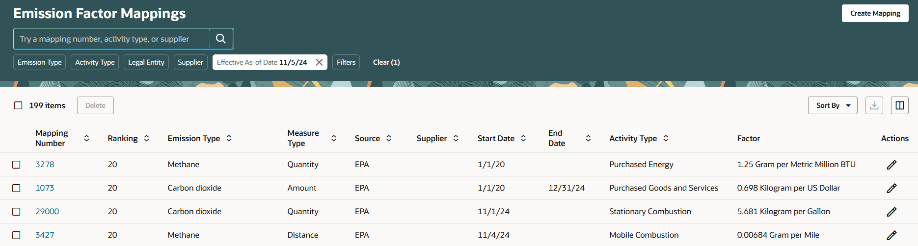

排出ファクタ・マッピングの検索
「排出ファクタ・マッピング」ページを使用して、キーワードまたはフィルタ(特に特定の日付にアクティブなレコードを表示できる「有効基準日」フィルタ)を適用することで、排出ファクタ・マッピングを検索します。 特定のレコードを選択するか、すべてを選択してマッピングをエクスポートし、Excelで簡単に表示できます。
「排出ファクタ・マッピング」ページ
「排出ファクタ・マッピング」ページ

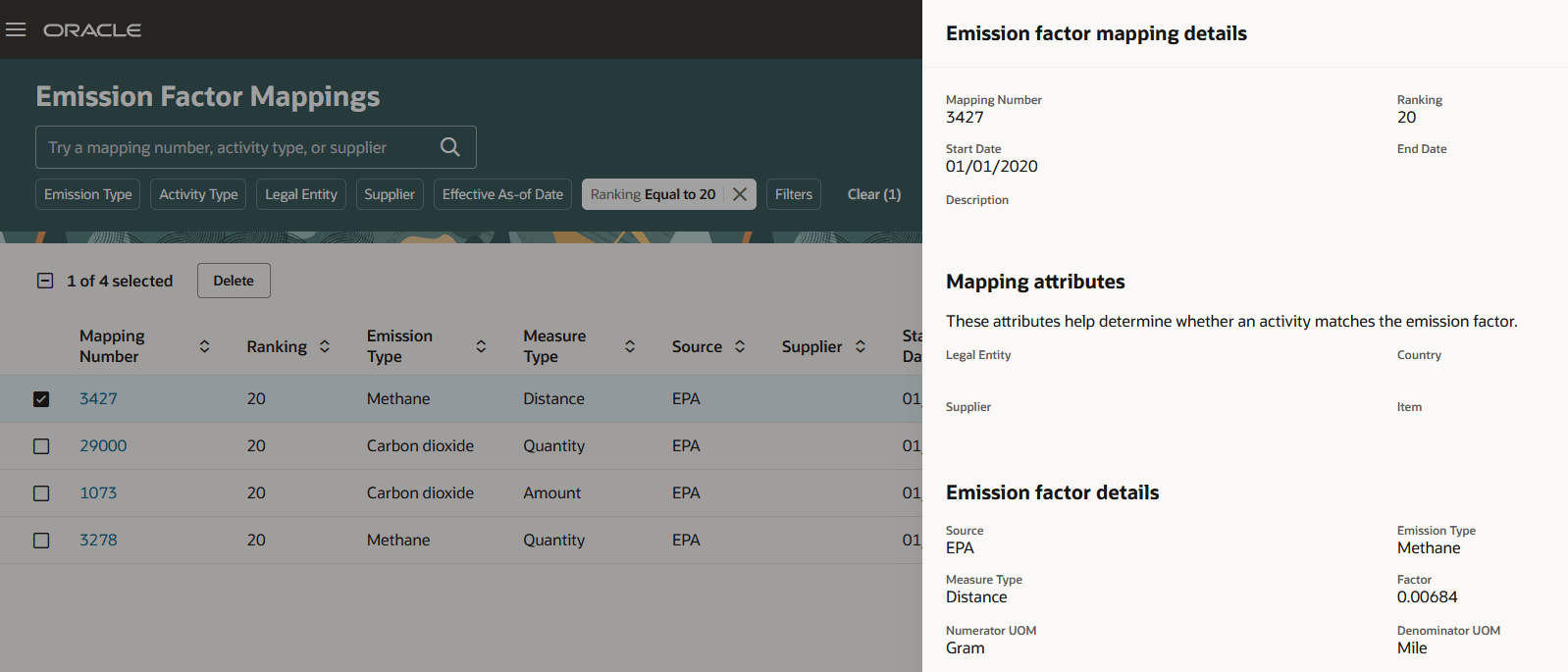

排出ファクタ・マッピングの表示
対応するマッピング番号をクリックすると、排出ファクタ・マッピングの詳細を表示できます。
「排出ファクタ・マッピング詳細」ドロワー

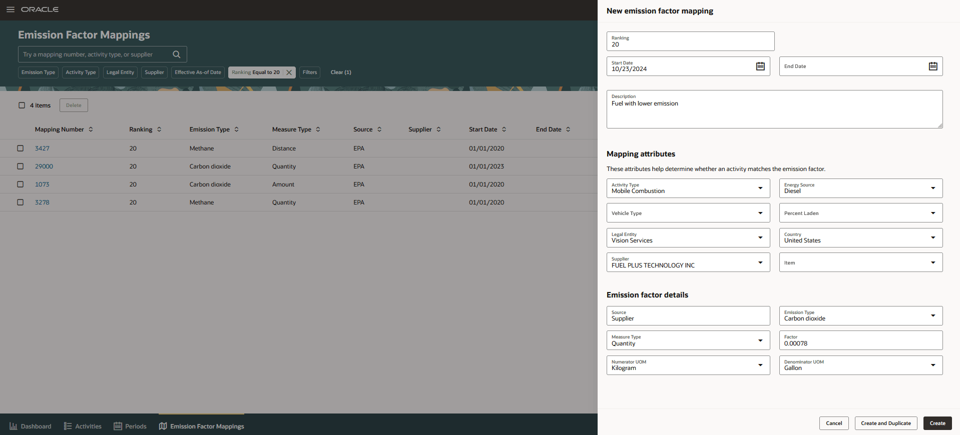

排出ファクタ・マッピングの作成、編集または削除
「排出ファクタ・マッピング」ページで「マッピングの作成」をクリックして、新しいマッピングを作成できます。 既存のマッピングを編集するには、「処理」列の対応する鉛筆アイコンをクリックするか、マッピングが正常に作成された後に表示される確認メッセージの「排出ファクタ・マッピングの編集」リンクをクリックします。
不要なデータを削除するには、1つ以上の排出ファクタ・マッピングを選択し、「削除」をクリックします。
「新規排出ファクタ・マッピング」ドロワー
「新規排出ファクタ・マッピング」ドロワーのセクションは次のとおりです:
  • 基本詳細: 排出ファクタ・マッピング・ランキングとして数値を指定します。 排出計算機が同じ排出タイプに対して複数の一致する排出ファクタ・マッピングを識別する場合、ランキングはマッピングの優先度を示します。 数値が低いほど優先度が高くなります。 追加コンテキストの説明とともに、マッピングの開始日と終了日を取得します。
  • マッピング属性: アクティビティ・タイプ、アクティビティ・タイプ属性、法的エンティティ、国、サプライヤおよび品目を指定します。 これらの属性は、アクティビティが排出ファクタと一致するかどうかを決定するのに役立ちます。
  • 排出ファクタ詳細: 排出タイプごとに、マッピングのファクタ値をメジャー・タイプ、分子単位および分母単位とともに設定します。 金額ベースのメジャーの場合は、分母単位ではなく分母通貨を指定します。 オプションで、排出ファクタのソースを取得して、識別と監査を容易にできます。
