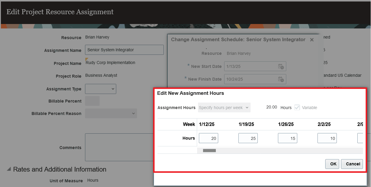

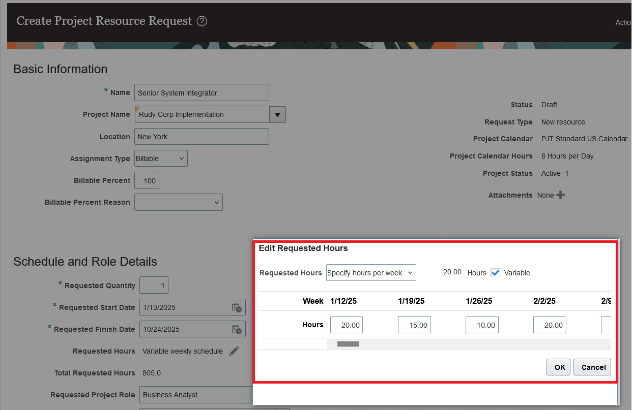

- 要求で可変週次時間数を設定するには、「要求された時間数の編集」ダイアログで「1週当たりの時間数を指定」を選択し、週次時間数のデフォルト値を入力して「変数」チェック・ボックスを選択します。 これにより、要求の開始日と終了日に基づいて各週の内訳が表示されます。 この時間は各週のデフォルトとなり、希望のスケジュールに合わせて編集できます。
- 週次時間を0に設定すると作業の一時停止を示すことができ、休憩用に個別の割当を作成する必要がなくなります。
- これまで要求および割当には「変数」のラベルが付けられていましたが、この名前が「固定処理可変日次スケジュール」に変更されました。 これはラベルのみの変更で機能には影響しません。可変週次要求と割当を明確に区別できるようにするための変更です。
現時点では、可変ではない週次割当を可変週次割当に変更することはできません(その逆も同様です)。
週は日曜日から始まり、土曜日に終了します。 要求または割当が週の途中で開始または終了する場合、その週の時間数は適宜比例配分されます。
要求日の更新や可変週次時間数を持つ割当の修正を実施した場合、要求または割当の開始日と終了日および期間に加えた変更に基づいて、要求または割当の時間数がシフトします。
