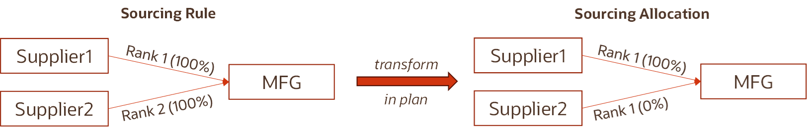

プライマリのSupplier1と代替のSupplier2の両方からMFG製造組織のコンポーネント品目を購入するサプライ・チェーンについて考えてみます。 ランク2のソースが設定されたソース・ルールは、セールス・アンド・オペレーションズ・プランの実行中に、配賦率が0に設定されたランク1のソースに変換されます。
配賦率が0のランク1に変換されたランク2のソース

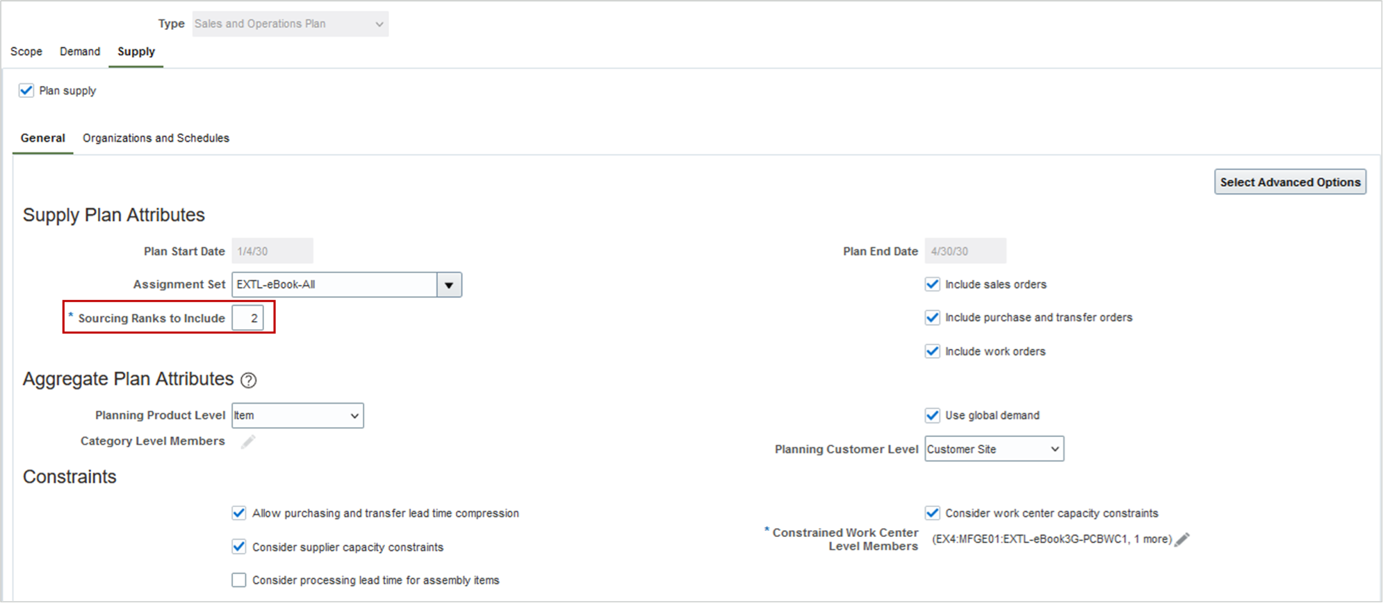

- セールス・アンド・オペレーションズ・プランの「プラン・オプション」ページの「供給」タブの「一般」サブタブで、「含めるソーシング・ランク」の値をデフォルト値の1から変更します。
- 「現在のデータでリフレッシュ」オプションを選択して、セールス・アンド・オペレーションズ・プランを実行します。 「含めるソーシング・ランク」を使用すれば、このオプションに指定した値まで、プランの割当セットのソース・ルールで複数のランクを考慮できます。 この場合、このプランでは、ランク2のソースが設定されたソース・ルールが、配賦率が0のランク1のソースに変換されます。

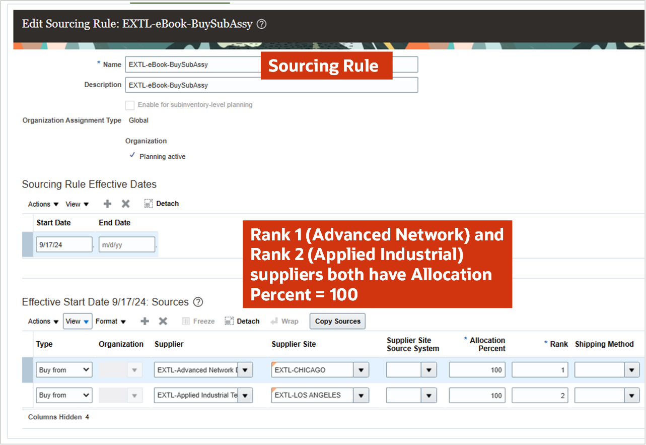

ソース・ルール

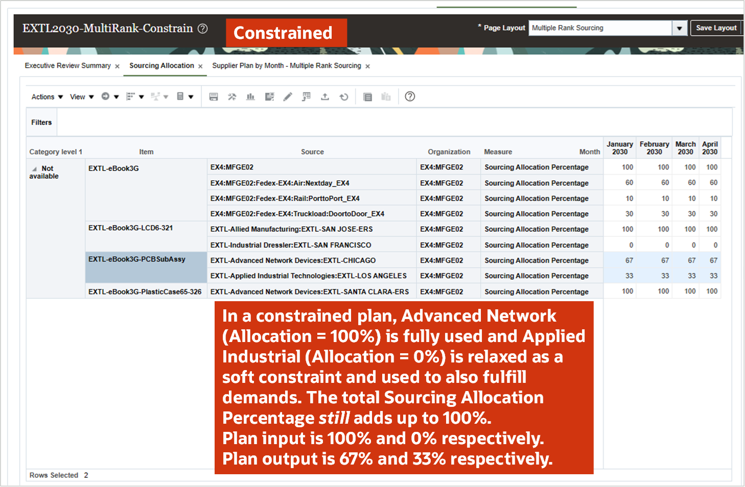

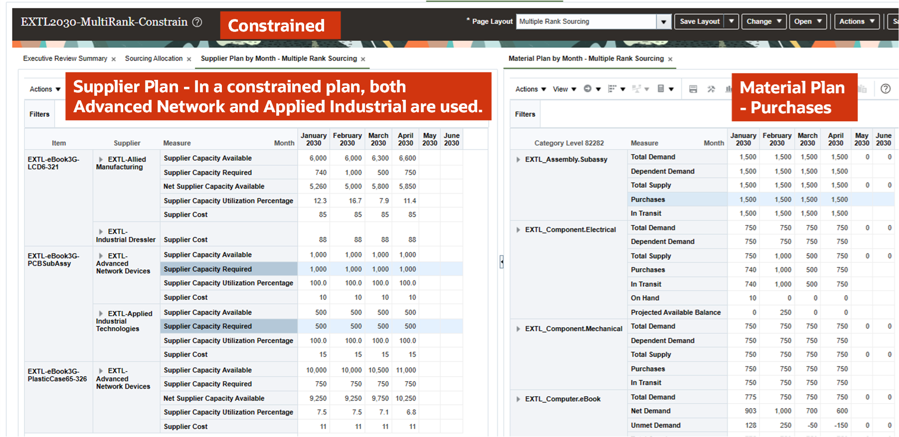

制約付きプランでは、ソーシング配賦はソフト制約とみなされます。 需要を満たすために代替ソースを使用する必要がある場合は、そのソースを使用できます。
制約付きプランのソーシング配賦率
制約付きプランで使用される代替ソース
