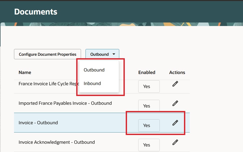

Redwoodユーザー・エクスペリエンスを使用して、取引先と交換するB2B文書を有効化および構成できるようになりました。
  1. 「タスク」パネルから「文書」を選択します。
  2. 有効にする「インバウンド」または「アウトバウンド」文書を選択できます。
  3. 文書を選択し、「文書プロパティの構成」を選択して、メッセージングのプロパティを設定します。

Redwoodユーザー・エクスペリエンスは、毎日のタスクの実行においてアクセシビリティ、生産性および使いやすさを向上させます。 この新しいタスクを使用すると、25Aより前のリリースと同様に、ビジネス・プロセスではなく、B2Bメッセージングについて個々の文書を有効にできます。
