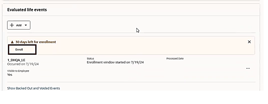

「福利厚生要約」ページを起動するには、「自分のクライアント・グループ」、「福利厚生」、「福利厚生要約」の順にクリックします。
「福利厚生要約」ページから加入者の福利厚生登録アクティビティを管理するには、「評価済ライフ・イベント」セクションの「登録」ボタンを使用します。
「登録」ボタン
「登録」ボタン

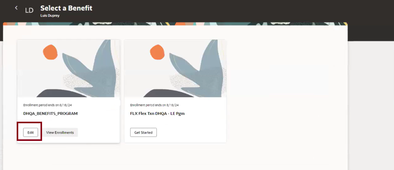

プログラムおよびプラン選択に新しい「福利厚生の選択」ページが追加され、このページから登録フローが直接オープンします。
「福利厚生の選択」ページ
「福利厚生の選択」ページ
「編集」ボタンをクリックして、登録プロセスを続行できます。
