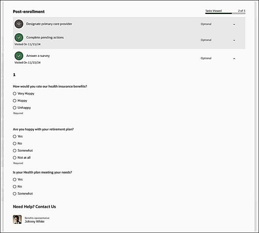

従業員は、セルフサービス登録フローの「サーベイに回答」セクションからサーベイにアクセスできます。 応答の送信後、従業員は当日にかぎり、セルフサービス・ランディング・ページの「登録の更新」ボタンをクリックして応答を更新できます。
「サーベイに回答」セクション
「サーベイに回答」セクション
