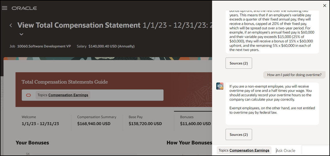

検索拡張生成(HCM AIエージェント)を使用することで、従業員は総合報酬文書を包括的に理解できます。 質問入力チャット・ボックスでAIエージェントに質問することで、従業員はAIエージェントと対話して質問の回答を得ることができます。
  • HCM AIエージェントを導入するには、管理者がガイド付きジャーニ(タスク- エージェント)を作成する必要があります。
  • 従業員は、質問入力チャット・ボックスでエージェントに質問します。
  • 現在、HCM AIエージェントではPDF文書内の検索のみがサポートされています。
  • 選択したトピックでチャット・ドロワーが起動し、従業員が質問を投稿します。
総合報酬文書の表示 - チャット・ボックス

3) 前の手順で作成したガイド付きジャーニのコードを定数の値として設定し、ページ・デザイナの「ライブ」ビューを選択します。 デザイナにエージェント・タスクが表示されたガイド付きジャーニ・コンポーネントがすぐに表示されます。 ジャーニ・タスク・バナーの「トピック」ドロップダウン・リストには、エージェントを構成しているすべての文書の名前が表示されます。 関心のあるトピックを選択し、そのトピックに関連する質問を投稿できます。
ヒントと考慮事項
AIエージェント・チャットボット対話
選択したトピックでチャット・ドロワーが起動し、ユーザーが質問を投稿します。 エージェントからの回答が、ソースとともにドロワーに移入されます。 「ソース」をクリックすると、エージェントが質問に回答するときに使用した、回答の裏付けとなる文書が表示されます。
ジャーニ・タスク・バナーの「トピック」ドロップダウン・リストには、エージェントを構成しているすべての文書の名前が表示されます。 関心のあるトピックを選択し、そのトピックに関連する質問を投稿します。
チャット・ドロワーでトピックを切り替えて、そのトピックに関連する質問を投稿することもできます。
