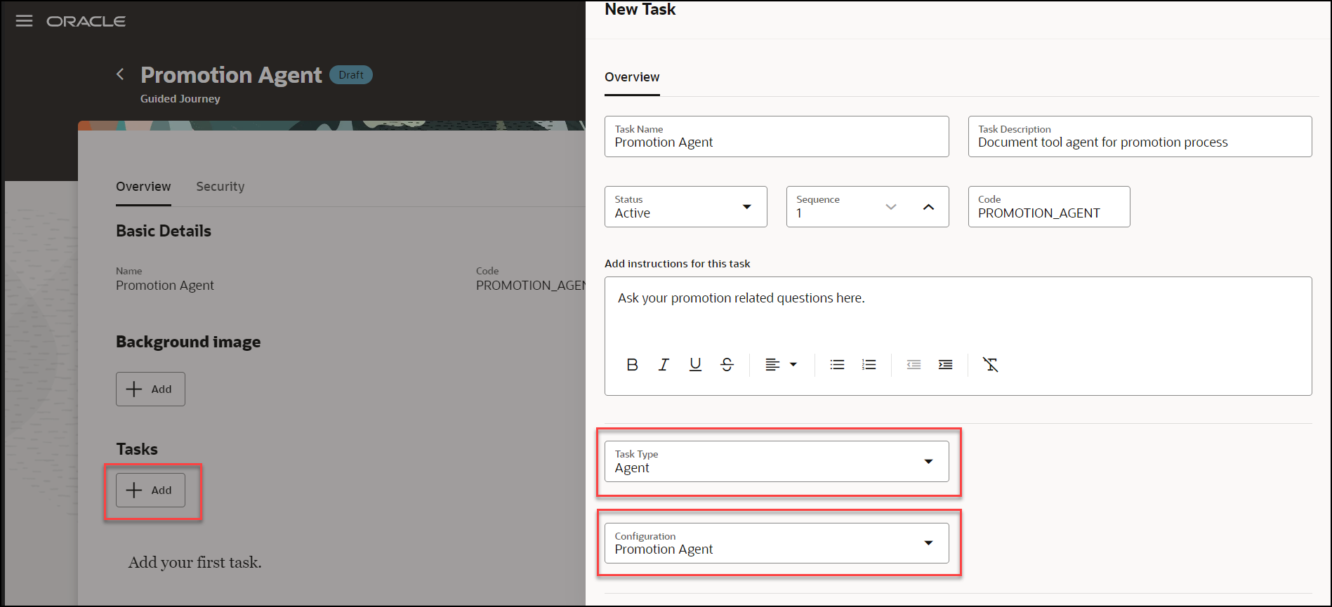

新しい人工知能ベース(AIベース)の「エージェント」タスク・タイプを追加して、ガイド付きジャーニのタスク・タイプを拡張しました。 このタスク・タイプを使用すると、従業員がAIプラットフォームと直接対話できます。 たとえば、特定の等級の従業員を昇格・昇進させるときに、マネージャが質問を入力して、組織の昇格・昇進ポリシーを検索できます。
エージェント・タスク・タイプのガイド付きジャーニでのタスクの作成
ユーザーは、AI機能を活用してアプリケーションと対話し、関連性の高い回答をトランザクション内で見つけることができます。

Redwoodのジャーニ設定ページを有効にするには、ORA_PER_AGENT_TASK_TYPE_GUIDED_JOURNEYS_ENABLEDプロファイル・オプションを有効にする必要があります。 デフォルトでは、このプロファイル・オプションは「N」に設定されます。
プロファイル・オプション・コード |
プロファイル表示名 |
デフォルトのプロファイル値 |
ORA_PER_AGENT_TASK_TYPE_GUIDED_JOURNEYS_ENABLED |
ガイド付きジャーニのエージェント・タスク・タイプ使用可能 |
N |
デフォルトのプロファイル・オプション値を変更し、機能を有効にするには、次の手順に従います。
「設定と保守」作業領域にナビゲートします。
「管理者プロファイル値の管理」タスクを検索してクリックします。
ORA_PER_AGENT_TASK_TYPE_GUIDED_JOURNEYS_ENABLEDプロファイル・オプション・コードを検索し、検索結果でそのプロファイル・オプションを選択します。
ORA_PER_AGENT_TASK_TYPE_GUIDED_JOURNEYS_ENABLEDの「プロファイル値」領域で、「プロファイル値」フィールドに「Y」と入力します。
「保存してクローズ」をクリックします。
「完了」をクリックします。
