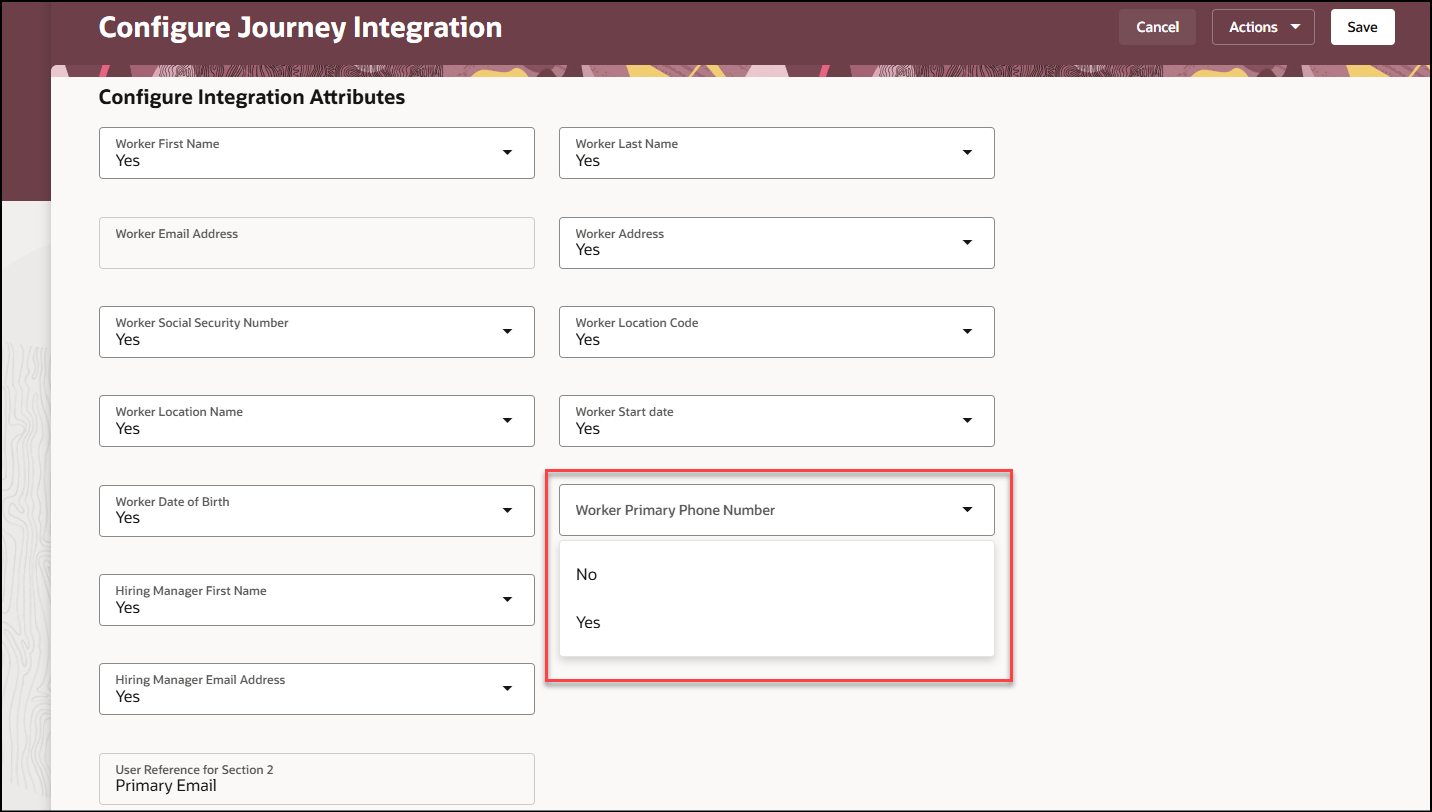

リモートI9検証を開始するために、従業員の電話番号を使用できることを確認してください。これはHireRight I-9リモート・サービスをオーダーするために必要です。
「就業者プライマリ電話番号」統合属性を「はい」に設定
