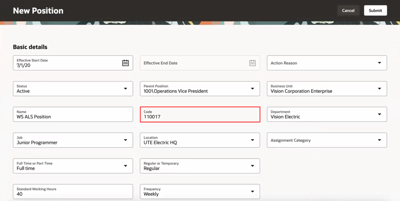

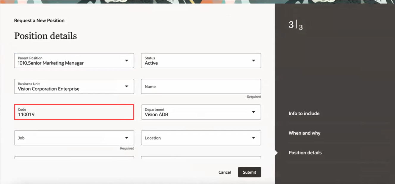

これで、ジョブやポジションを作成したり、「新規ポジションの要求」を実行すると、レコードを送信する前でもジョブ・コードが自動生成されます。 「コード」フィールドは読取り専用であり、自動的に移入されます。 「処理」ドロップダウン・メニューの「複製」をクリックしてジョブまたはポジションを複製すると、ジョブまたはポジション・コードが再度自動生成されて、読取り専用になります。

「新規ポジション」ページに自動的に生成されたコード
「新規ポジションの要求」プロセスで自動生成されたコード
