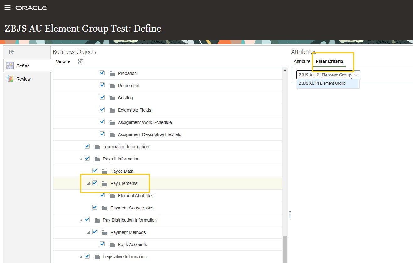

エレメント・グループをフィルタ条件としてマッピングするには:
- 「自分のクライアント・グループ」 > 「データ交換」 > 「抽出定義」にナビゲートします。
- 「グローバル給与インタフェース」テンプレートを使用して、新しいインターフェイスを作成します。
- 「定義」ページで、それぞれのチェック・ボックスを使用してレコードと属性を選択します。
- 「支払エレメント」レコードの「フィルタ基準」タブで、自分が定義したエレメント・グループを値リストから選択します。
- 変更を保存して送信します。
エレメント・グループをフィルタ基準として選択したことを示すスクリーンショット
これによりお客様は、給与に関連するエレメントのみを給与インタフェースに含めることができます。
