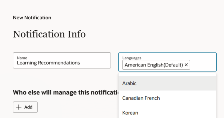

成長通知を作成し、通知送信先の事前定義済対象者に対して1つ以上の言語を選択します。 たとえば、カナダの従業員グループに対する成長通知を作成するには、言語として「フランス語(カナダ)」を選択します。 フランス語(カナダ)の学習推奨およびお客様が翻訳するための準備が整ったEメール本文と件名が設定された成長通知Eメールが、アプリケーションで作成されます。 カナダの従業員は、自分の言語プリファレンスもフランス語(カナダ)である場合に、フランス語(カナダ)のEメールを受信します。
成長通知を作成する際には、デフォルト言語が自動的に選択されます。 その後、使用する必要がある他の言語を含めることができます。 使用可能なデフォルト言語は、成長通知Eメールを作成するキャンペーン管理者のデフォルト言語になります。 たとえば、キャンペーン管理者のデフォルト言語が英語(米国)の場合に、成長通知Eメールをフランス語(カナダ)に翻訳する必要がある場合は、「英語(米国)」のデフォルト言語とともに「フランス語(カナダ)」を選択します。

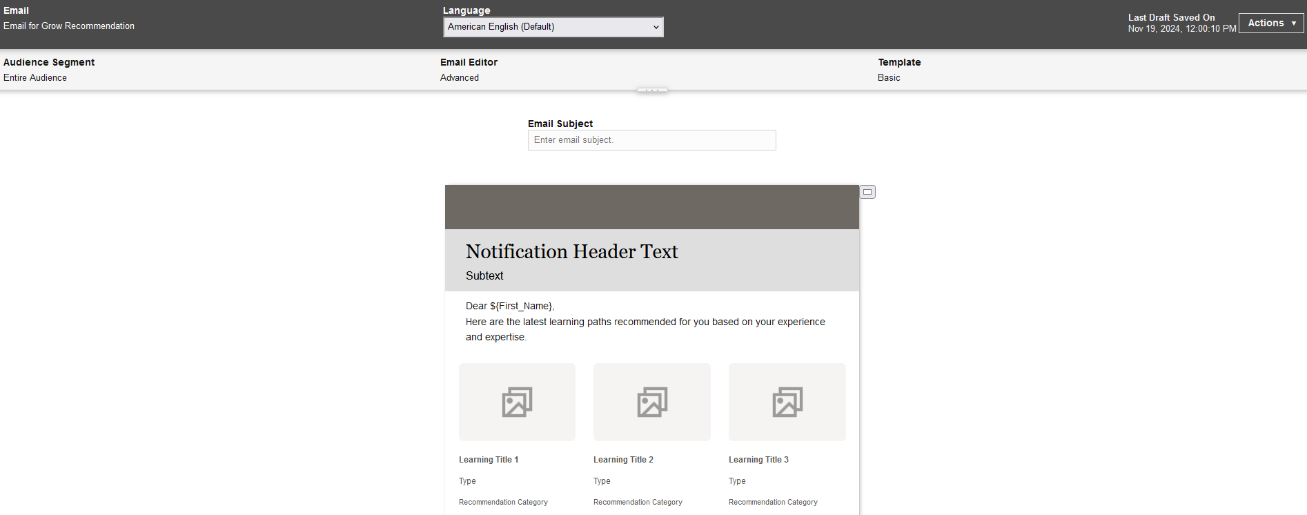

Eメール・コンテンツを設計する際に、要件にあわせてEメールを変更できます。 HTMLデザイナで選択したすべての言語でEメールを表示できます。 同じ例を使用すると、HTMLデザイナには、英語(米国)とフランス語(カナダ)の2通のEメールが含まれます。 フランス語(カナダ)のEメールを選択すると、学習推奨のプレースホルダがその言語で表示され、Eメール本文と件名をお客様が翻訳する準備が整います。 実行時には、学習推奨、Eメール本文および件名が従業員にフランス語(カナダ)で表示されます。
デフォルト言語のEメールがプライマリEメールです。 プライマリEメールにEメール本文の基本構造を記述すると、HTMLデザイナがこのテキストを別の言語の他のEメールにコピーします。 プライマリEメールに対するすべての更新を完了したら、他のEメール用に選択した言語にEメール本文および件名を翻訳し始めることができます。 これらの変更を開始すると、プライマリEメールに加えた更新をHTMLデザイナがコピーしなくなります。 また、他の言語のEメールに加えた変更も、プライマリ言語のEメールに反映されません。

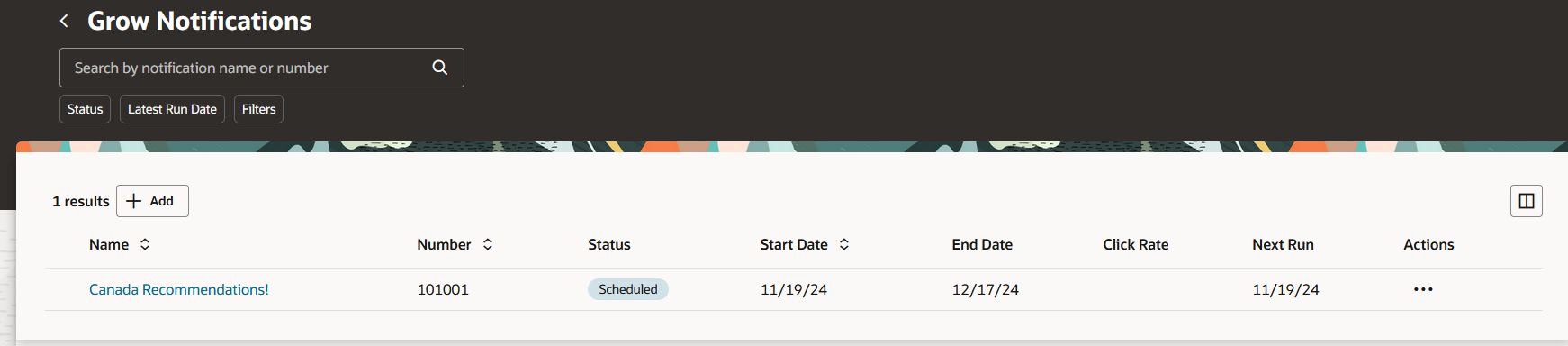

成長通知のリストが表示されたスクリーン・ショット。
言語を選択できる「通知情報」ページが表示されたスクリーン・ショット。

HTML Eメール・デザイナ・ページが表示されたスクリーン・ショット。
