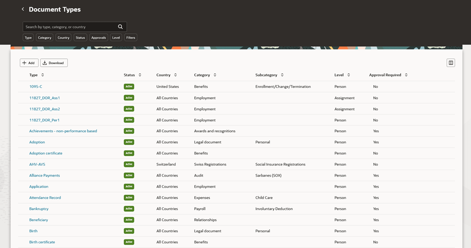

「自分のクライアント・グループ」セクションの「文書タイプ」サブセクションの「クイック処理」ペインから、新しい「文書タイプ」ページにナビゲートできます。
「文書タイプ」ページ
「文書タイプ」ページ

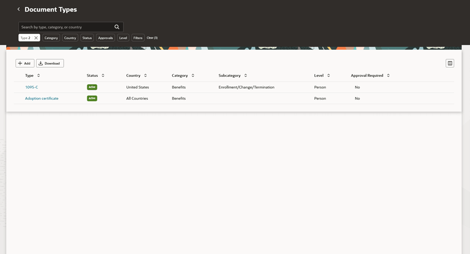

文書タイプのフィルタ
この新しいページには、セキュリティ・プロファイルに基づいて表示または管理アクセス権がある文書タイプのみがリストされます。
「文書タイプ」検索ページから文書タイプを検索、フィルタ、ソート、表示、ダウンロードおよび追加できます。 検索結果リストのレコード数が多い場合は、Redwoodページにリスト全体を表示するために、下にスクロールする必要がある場合があります。 検索結果リスト全体がExcelスプレッドシートにダウンロードされます。
様々な属性を使用して文書タイプをフィルタできます。 「タイプ」、「カテゴリ」および「国」フィルタでは、複数選択オプションを使用できます。 タイプ、カテゴリ、タグなどのフィルタ・チップには、最大25個の値が表示されます。 ただし、検索を調整すれば、より多くの結果をフェッチできます。

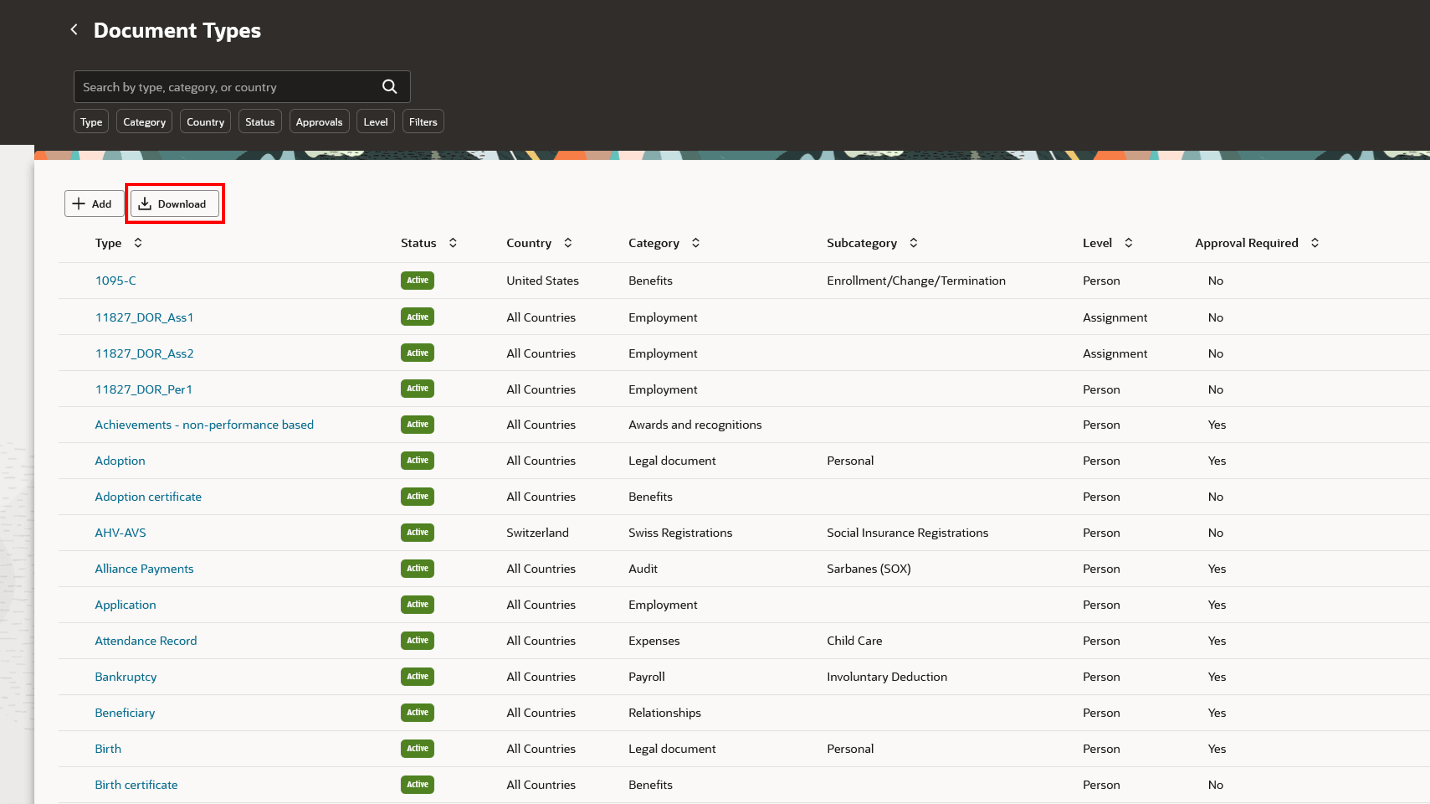

文書タイプのダウンロード
「文書タイプ」ページの「ダウンロード」ボタンをクリックすれば、文書タイプをダウンロードできます。

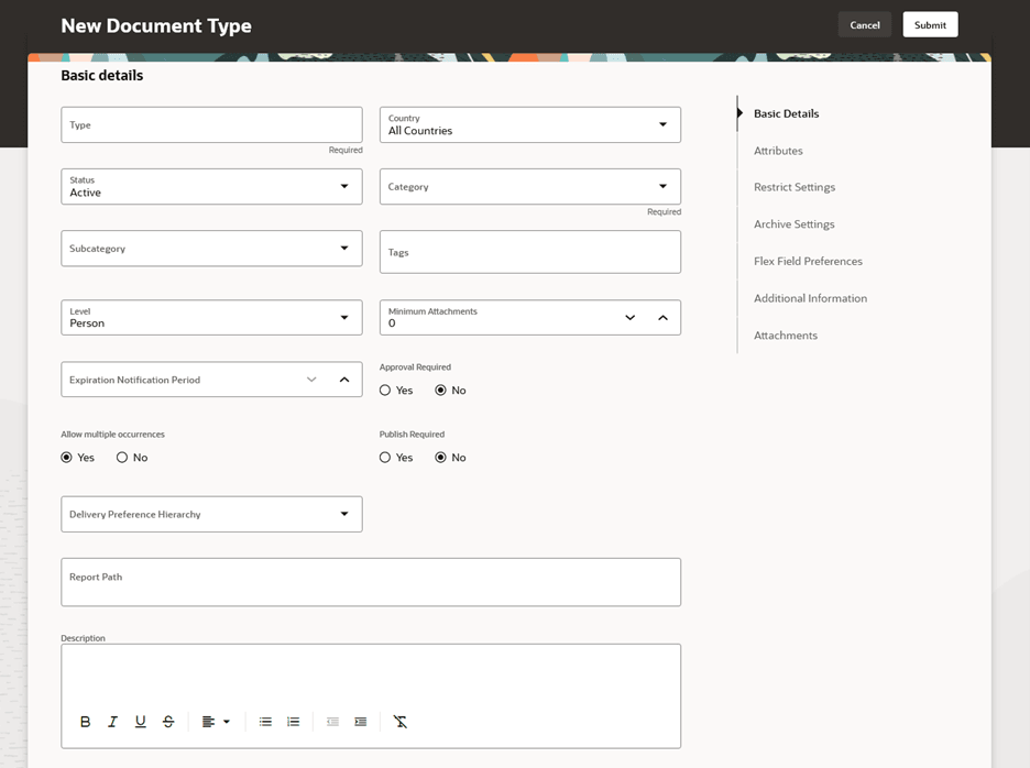

文書タイプの追加
「文書タイプ」ページの「追加」ボタンをクリックすれば、新しい文書タイプを追加できます。 「新規文書タイプ」ページが開きます。 ここで、関連する詳細を入力し、「送信」をクリックします。
「新規文書タイプ」ページ
「新規文書タイプ」ページ

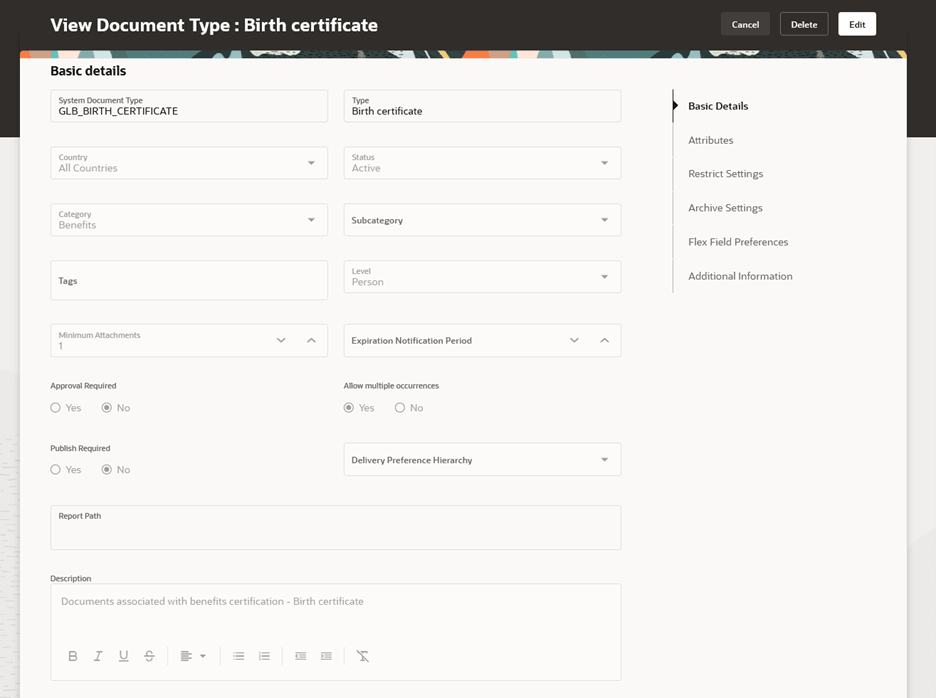

文書タイプの編集および削除
任意の文書タイプをクリックすると、「文書タイプの表示」ページが開きます。 文書タイプの詳細を編集するには、「編集」をクリックします。 文書タイプを削除するには、「削除」をクリックします。
ノート: 選択した文書タイプを管理する権限がない場合は、文書タイプを編集または削除できません。
