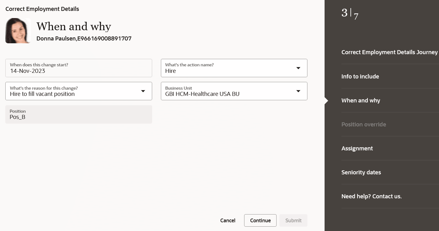

雇用詳細の訂正プロセスのRedwoodエクスペリエンス
Redwoodツール・セットを使用して開発された新しい「雇用詳細の訂正」プロセスでユーザー・エクスペリエンスを充実させます。 このプロセスのステップはVisual Builder Studio (VBS)を使用して新たに構築され、Oracleアプリケーション固有の体験ができます。
このページには、Redwoodの「雇用詳細の表示」ページからのみアクセスできます。 Redwoodの「雇用詳細の表示」ページには、Redwoodの「雇用情報」ページからアクセスできるため、「雇用情報」ページのプロファイル・オプションを有効にする必要があります。 レスポンシブ・ページに適用可能なすべての検証がRedwoodページにも適用されます。
雇用詳細の訂正プロセス
雇用詳細の訂正プロセス
このプロセスに関するいくつかの重要なポイントを次に示します:
  • この新しいプロセスには、「雇用情報」 > 「雇用詳細の表示」 > 「訂正」ボタンのみからアクセスできます。
  • Redwoodの「雇用情報」ページからプロセスを起動すると、この新しいRedwoodプロセスが起動されます。 新しいページを有効にするための個別のプロファイル・オプションはありません。
  • コンテキスト・ジャーニはこのプロセスに適用できません。
  • 1日に複数の変更が存在する場合のレコードの訂正はまだ使用できません。
  • 「雇用詳細の訂正」レスポンシブ・プロセスのトランザクション・コンソールに承認ルールを構成した場合は、Redwoodプロセスにも同様に適用されます。
  • Redwoodページでは、「自動変換に含める」属性が「雇用詳細の訂正」プロセスから「雇用関係」プロセスに移動されています。
この新しいプロセスでは、クリック数が減り、パフォーマンスが向上します。 この新しいプロセスを使用すると、アプリケーション全体の一体感が高まります。
