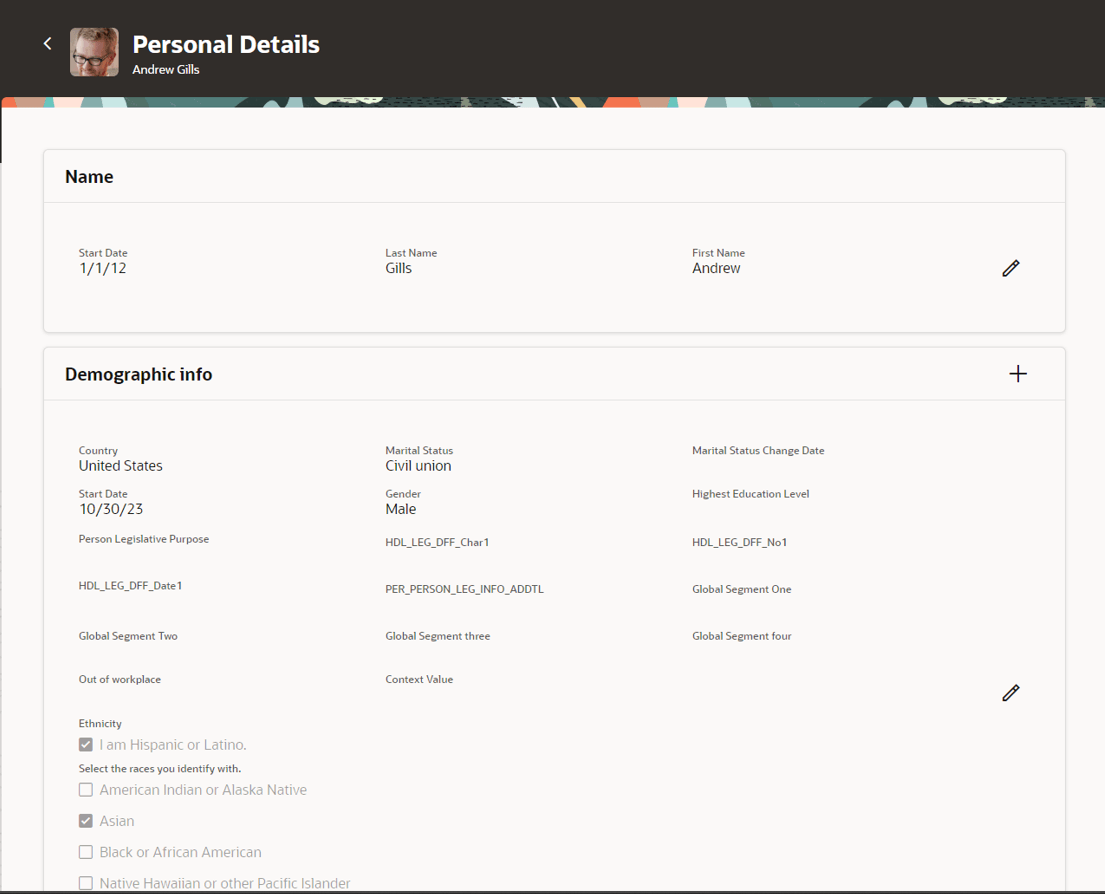

「個人詳細」ページは、従業員の名前、統計情報、個人基礎情報、国別識別子、障害情報などの情報を取得するために使用します。
Redwoodの「個人詳細」ページ
個人詳細

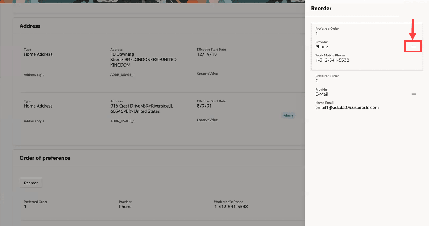

レスポンシブUIでこれらの通信チャネルのプリファレンスの順序を設定するには、レコードを編集して順序を設定する必要があります。 Redwoodでは、かわりに「連絡先情報」ページの「プリファレンスの順序」セクションにレコードを追加する必要があります。 このセクションは、デフォルトでは非表示です。 表示されるのは、「電話番号詳細」、「Eメール詳細」、その他の通信詳細および「住所」セクションの承認が無効で、承認待ちの行がない場合のみです。 通信レコードに対して以前に設定した優先順序は、Redwoodに引き継がれます。
レコードの追加中は、優先順序を選択できません。 デフォルトでは、最後の既存行の後に配置され、最後の既存行の順序番号に1を加算した順序番号になります。 たとえば、最後のレコードの順序番号が99の場合、追加する新しいレコードの順序番号は100になります。
「プリファレンスの順序」セクションに少なくとも2つのレコードがある場合は、「順序変更」ボタンが有効になります。 「順序変更」をクリックすると、レコードごとにドラッグアンドドロップ・ボタンがある「順序変更」ドロワーが表示されます。 ドラッグアンドドロップ・ボタンを使用して、必要に応じて行の順序を変更してください。 レコードを新しい位置にドラッグすると、優先順序番号が変わります。 「保存」をクリックします。 更新された順序が「プリファレンスの順序」セクションに反映されます。
レコードの順序を変更すると、最初のレコードの順序番号が1になり、それ以降昇順で再度番号付けされます。 既存の順序番号は上書きされ、採番の既存のギャップはなくなります。 たとえば、順序番号が1、4、5、9および11の5件のレコードがあるとします。 これらの順序を変更すると、それぞれ1、2、3、4および5の番号が付けられます。
レコードのプリファレンスの順序を変更
プリファレンスの順序の変更
ノート: キーボード・ショートカットを使用してレコードの順序を変更することもできます。 移動するレコードを選択し、[CTRL]+[X]を押してから、上矢印および下矢印を使用して、配置する場所のすぐ上に移動します。 [CTRL]+[V]を押します。
セクションから行を削除すると、その下の行のプリファレンスの順序が自動的に更新されます。 順番は常に維持されます。 同じ例を使用して、順序番号が1、4、5、9および11の5件のレコードがあるとします。 そして、順序番号9のレコードを削除します。 そうすると、順序番号11の最後のレコードが1つ上に移動して、順序番号6になります。 この時点で、順序番号1、4、5および6の4件のレコードになります。
通信レコードのいずれかを更新した場合は、このセクションのレコードの順序変更、追加または削除時にのみ「プリファレンスの順序」セクションにその変更が反映されます。

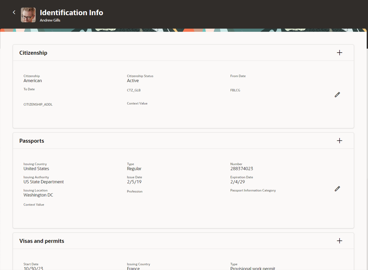

「ID情報」ページは、従業員の市民権、パスポート、ビザおよび許可、および運転免許証を取得するために使用します。
Redwoodの「識別情報」ページ
ID情報

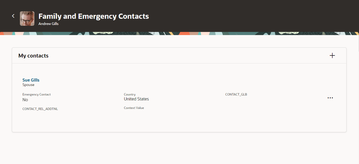

「家族および緊急連絡先」ページは、従業員の家族および緊急連絡先をすべて取得するために使用します。
Redwoodの「ファミリおよび「緊急連絡先」」ページ
家族および緊急連絡先

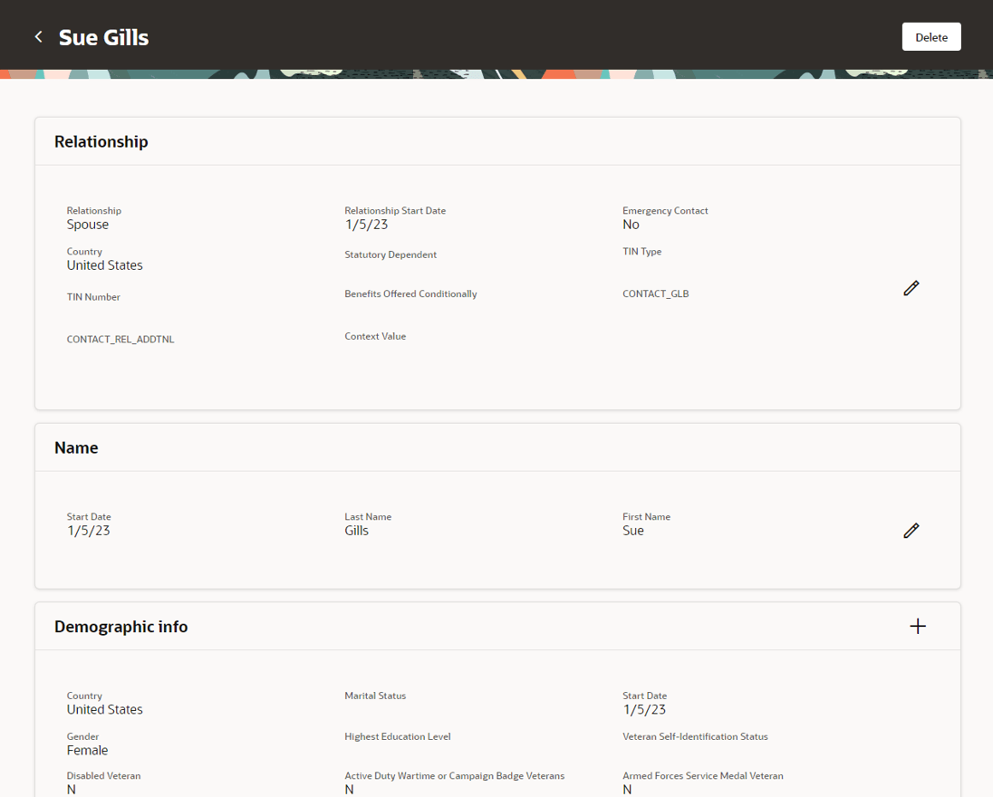

家族および緊急連絡先の編集
家族および緊急連絡先の編集
