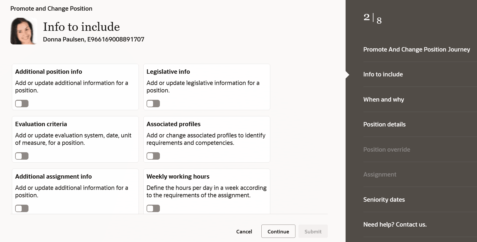

アサイメントを選択するとこのプロセスが開き、オプションのステップが「含める情報」ページに表示されますが、デフォルトではオプションのステップはオフになっています。 これらのステップをこのページで有効にする必要があります。 「時期および事由」、「アサイメント」、「ポジション詳細」、「ポジション上書き」、「年功起算日」、「支援が必要な場合はご連絡ください」 などの必須ステップは、「含める情報」ページに表示されません。

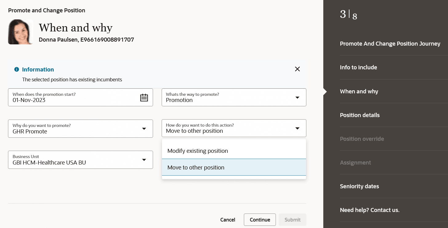

「時期および事由」ステップでは、就業者が現在所属する既存のポジションの定義を変更するか、または就業者を別のポジションに昇格・昇進させるかをマネージャまたはHR担当者が決定する必要があります。 就業者を別のポジションに異動する場合は、別のビジネス・ユニットとポジションを選択できます。 ただし、ポジションに複数の在職者がいる場合は、ポジション情報を変更できません。
既存のポジションを変更するか、就業者を別のポジションに異動するかを選択

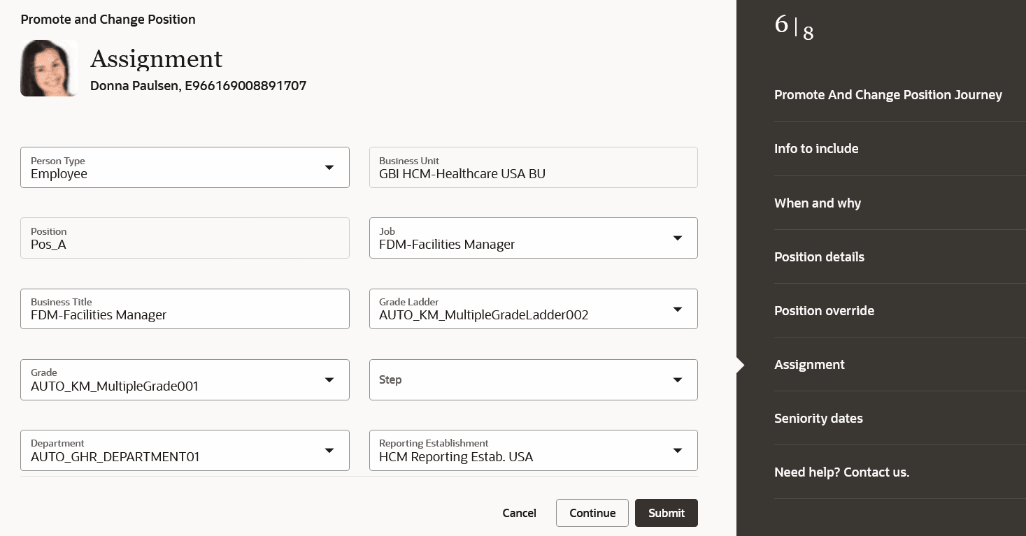

アサイメント詳細の追加
アサイメント詳細の追加
