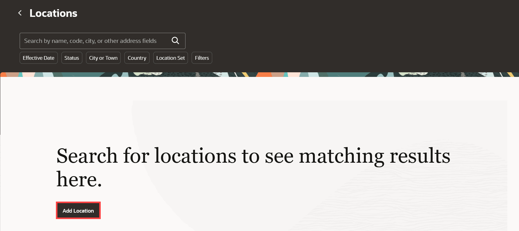

Redwoodで事業所を作成する方法を次に示します: 「自分のクライアント・グループ」 > 「詳細の表示」 > 「ワークフォース・ストラクチャ」セクションで、「事業所」オプションをクリックします。
事業所検索ページで、「事業所の追加」ボタンをクリックします。
Redwoodの事業所検索ページ
事業所検索ページ

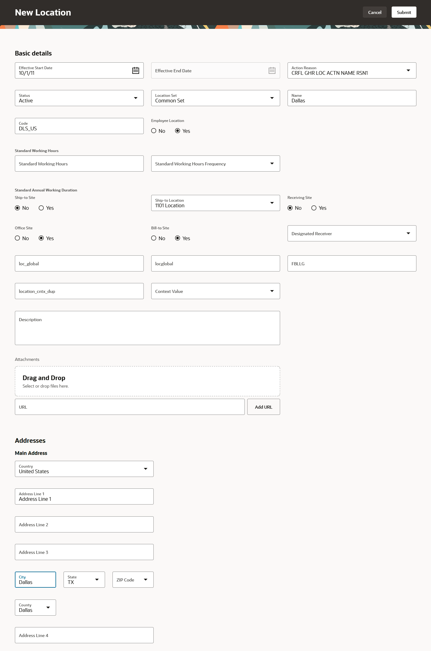

「新規事業所」ページで、必要に応じて詳細を入力し、「送信」をクリックして新しい事業所を作成します。
Redwoodの「新規事業所」ページ
「新規事業所」ページ

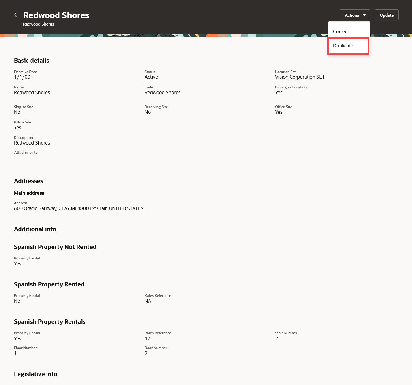

既存の事業所を複製できます。 事業所検索ページで、複製する事業所を検索してクリックします。 読取り専用の事業所ページの「処理」ドロップダウン・メニューで「複製」オプションをクリックします。
Redwoodで「重複」処理がある事業所読取り専用ページ
複製処理がある事業所の読取り専用ページ

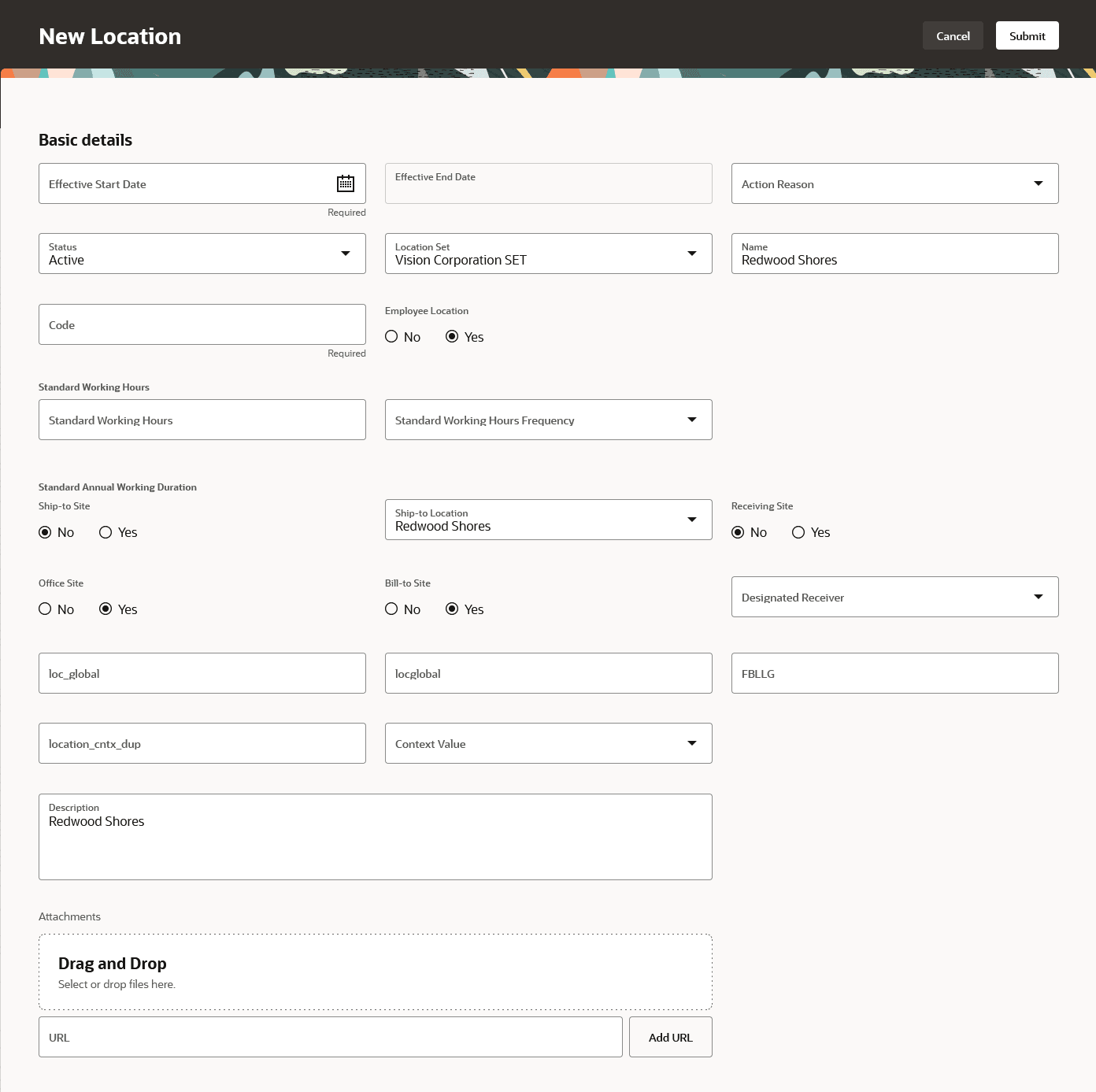

「新規事業所」ページが表示されます。 事業所セットと追加情報、国別仕様情報が、既存の事業所から新しい事業所にコピーされます。 処理事由、名前および添付はコピーされません。 必要に応じて他の詳細を入力し、「送信」をクリックして事業所を複製します。
Redwoodでコピーされたフィールドが表示された「重複事業所」ページ
コピーされたフィールドが表示されている「事業所の複製」ページ

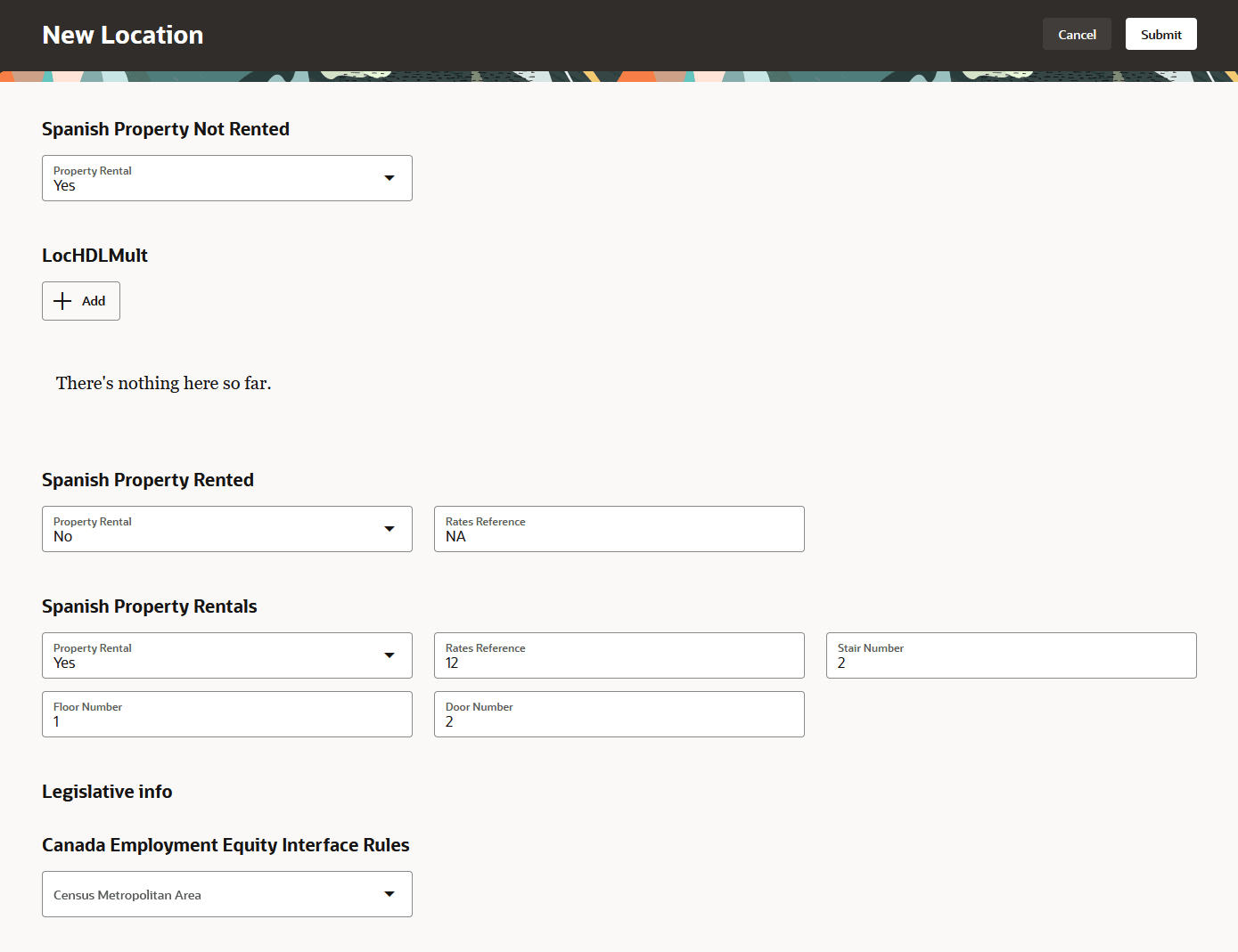

「重複事業所」ページRedwoodの追加情報のコピーされたフィールドの表示
コピーされた追加情報のフィールドが表示されている「事業所の複製」ページ
