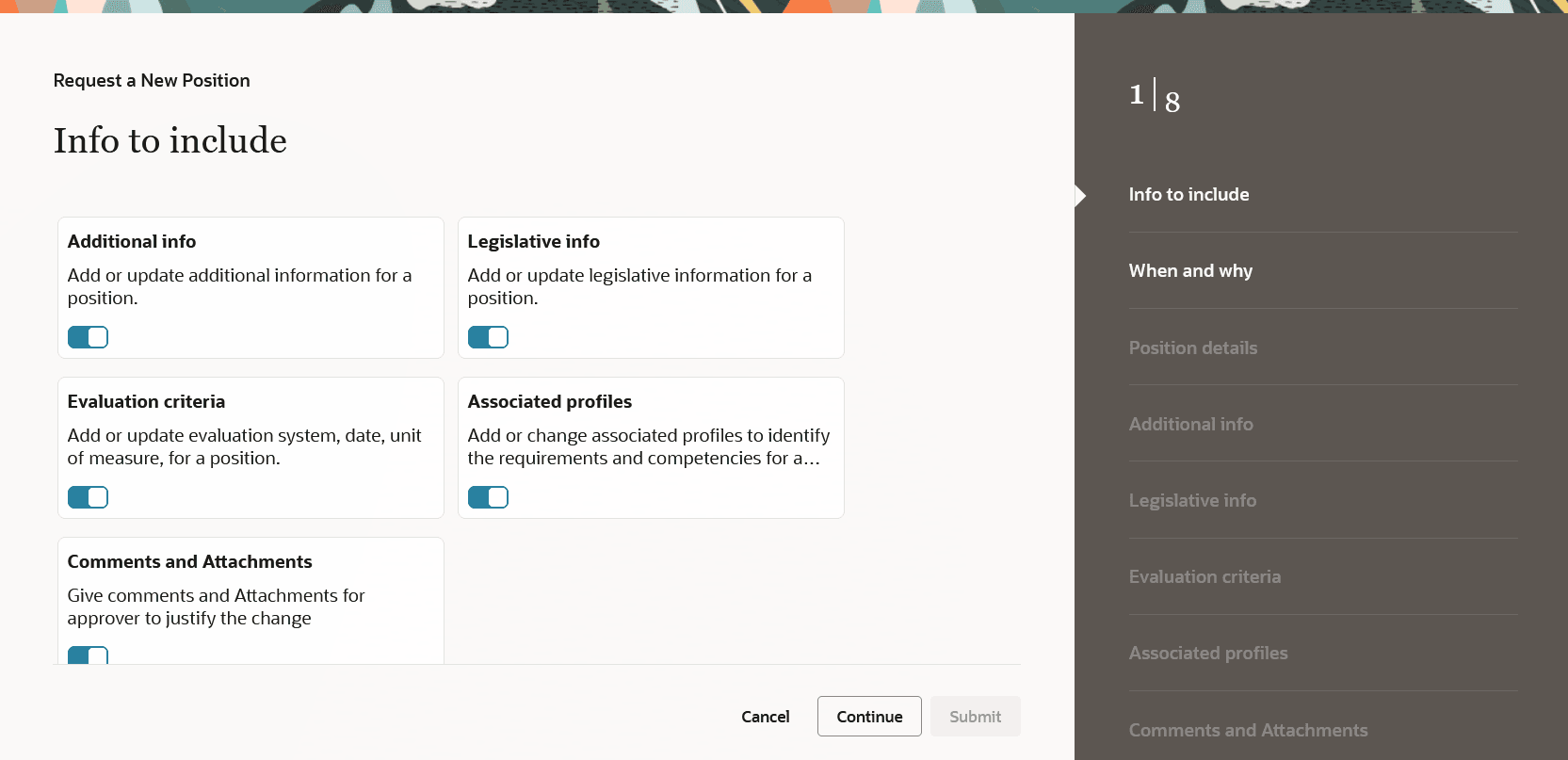

「新規ポジションの要求」プロセスの「含める情報」ステップには、ポジション追加情報、「ポジション国別仕様情報」、「ポジション評価基準」および「関連プロファイル」の4つのオプション・ステップが表示されます。 含めるステップを選択します。 含めたステップはナビゲーション・ペインに表示されます。 「続行」をクリックします。
「新規ポジションのリクエスト」プロセスのステップを含める情報
「含める情報」ステップ

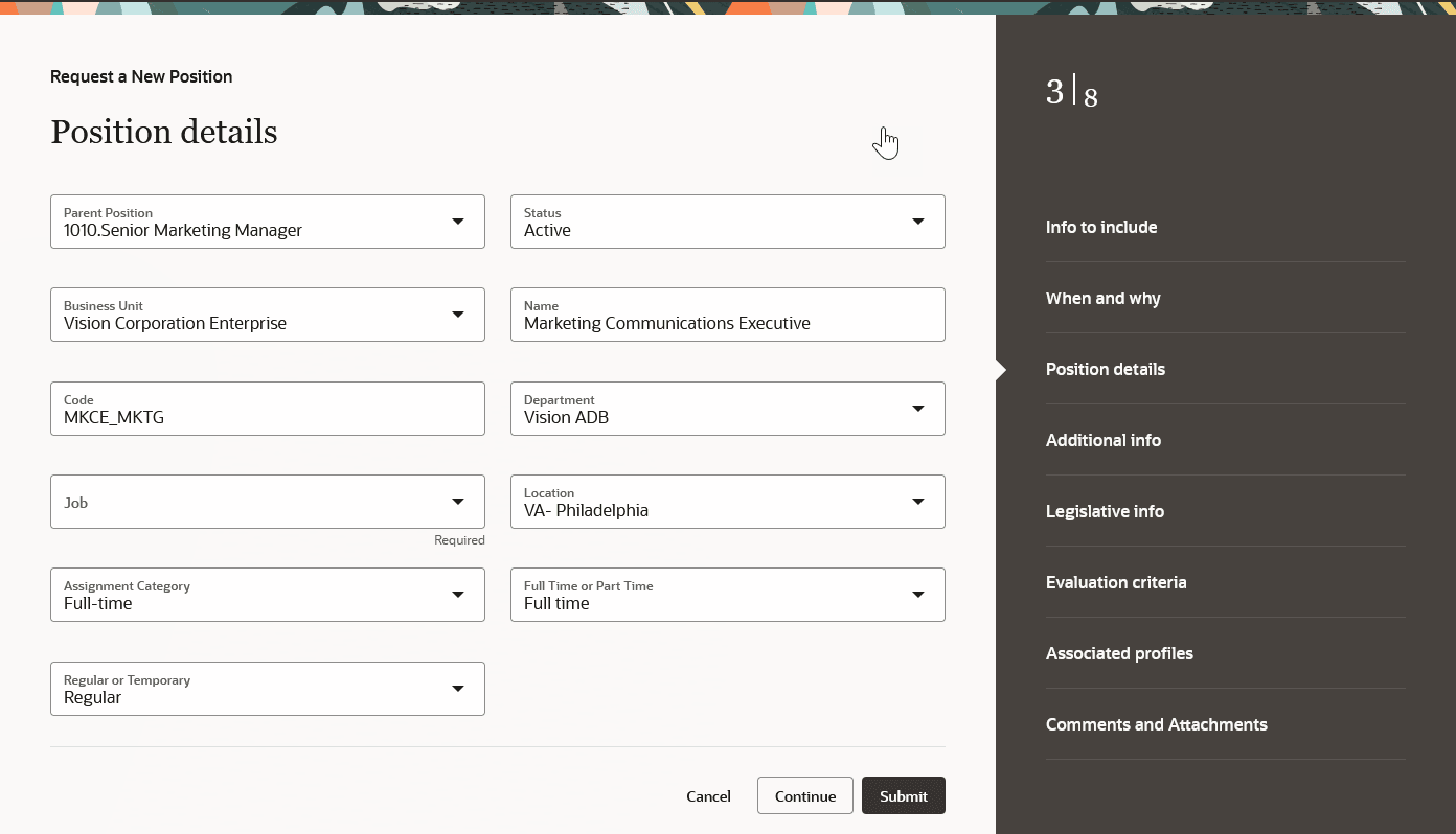

この時点で、「ポジション詳細」ステップが表示されます。 このステップでは、ログイン・ユーザーから親ポジションがデフォルト設定されます。 ビジネス・ユニットと部門は、親ポジションからデフォルト設定されます。 事業所は、部門からデフォルト設定されます。
「新規ポジションのリクエスト」プロセスのポジション詳細ステップ
「ポジション詳細」ステップ
プロセスの「ポジション詳細」ステップに予算属性を表示することもできます。 「ヘッドカウント」、「常勤換算」および「予算金額」の値を指定すると、「残りのヘッドカウント換算割付」、「残りの常勤換算割付」および「残りの予算金額割付」の値がリアルタイムに計算されて表示されます。
必要に応じて、「名前」、「コード」、「部門」および「ジョブ」などの属性を入力します。 「続行」をクリックします。 ナビゲーション・ペインにリストされているステップで必要な詳細を指定し、「送信」をクリックします。
