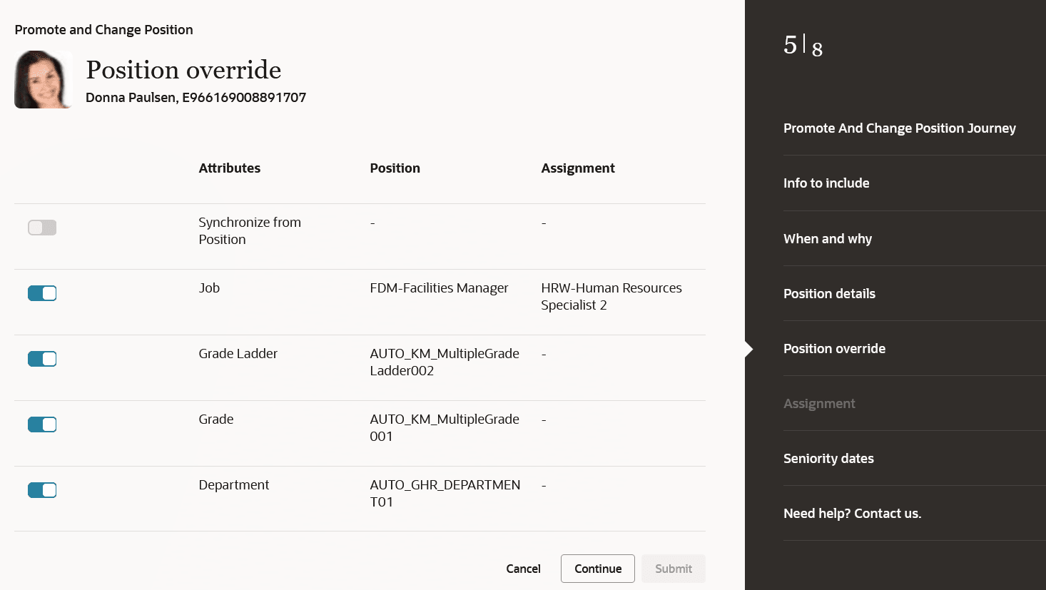

ポジションおよびアサイメントの属性値が表示された「ポジション上書き」ステップ
ポジション同期化が属性について有効になっている場合、スイッチは無効です。

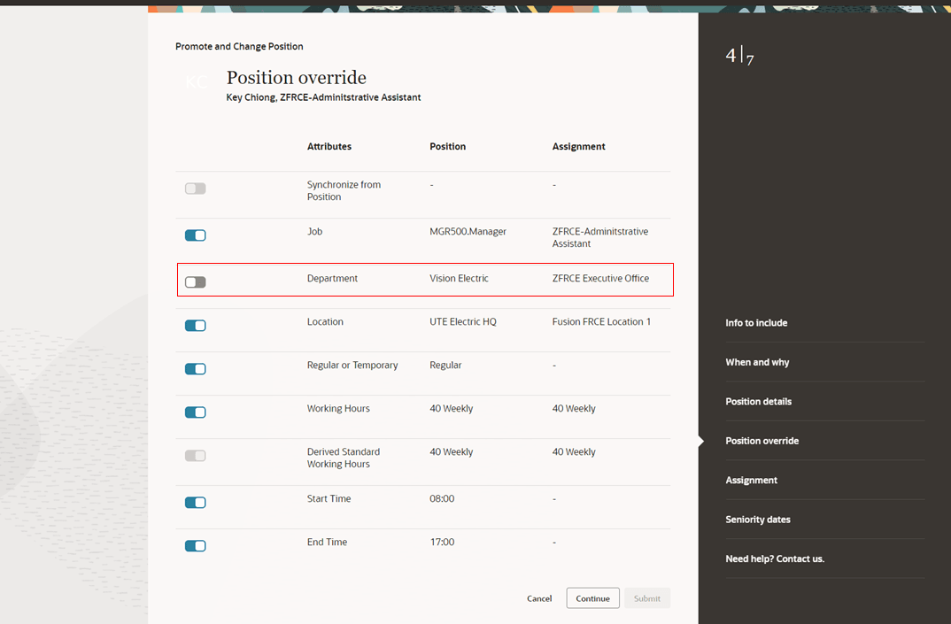

ポジション同期化が無効になっていて、アサイメントの値を保持する場合は、スイッチをオフに設定します。 次の画像では、スイッチがオフに設定されている(トグルが左側にある)ため、アサイメントの部門値が保持されます。 「ジョブ」や「事業所」などの属性については、ポジションの値をコピーするか、アサイメントの値を保持するかを選択できます。
ポジション同期化が無効になっている属性

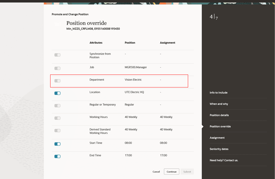

ポジション同期化が無効になっていて、アサイメントの値をポジションの値で上書きする場合は、スイッチをオンに設定します。 次の画像では、ポジションで指定された部門値がアサイメントにコピーされます。 「事業所」、「開始時間」、「終了時間」など、同期化されない属性についてのみ、ポジションの値をコピーするか、アサイメントの値を保持するかを選択できます。
ポジション同期化が有効になっている属性
