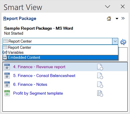

Microsoft Wordの埋込みコンテンツを操作するには、Visionサンプル・アプリケーションを使用してサンプル・レポート・パッケージを開きます - MS Wordで、通常のドックレットを開きます。 ドックレットを開くと、「レポート・パッケージ」パネルのドロップダウン・メニュー・セレクタに、新しいオプション埋込みコンテンツが表示されます:
レポート・パッケージ・パネルのドロップダウン・メニューの新規埋込みコンテンツ・オプション

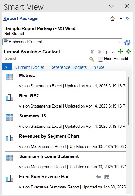

これを選択すると、「埋込みコンテンツ」パネルが表示されます:
埋込みコンテンツ・パネル
WordまたはPowerPointの「埋込みコンテンツ」パネルから、次のことができます:
- 現在のカーソル位置に利用可能なコンテンツを挿入
- 埋込み可能なコンテンツのプレビュー
- リファレンス・ファイルからの使用可能なコンテンツの作成
- 使用可能なコンテンツまたは埋込みコンテンツの検索
- 利用可能なコンテンツを絞り込む:
- すべて: レポート・パッケージで使用可能なすべてのコンテンツ
- 現在のドックレット: 現在のドックレットからソーシングされたすべての使用可能なコンテンツ
- リファレンス・ドックレット: リファレンス・ドックレットおよびリファレンス・ファイルからソーシングされたすべての使用可能なコンテンツ
- 使用中: 現在のドックレットに埋め込まれている使用可能なコンテンツ。
- 利用可能な埋込みコンテンツの検査
- 現在のドックレットの埋込みコンテンツの検索(「使用中」フィルタで使用可能)

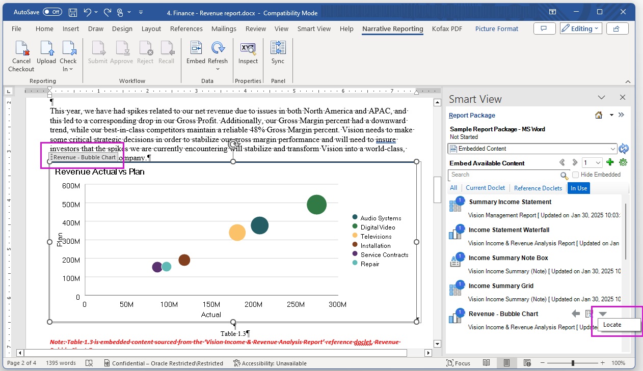

現在のドックレットで埋込みコンテンツを検索するアクションは、WordおよびPowerPointドックレットの「埋込みコンテンツ」パネルでのみ実行できます。 次の例の「埋込みコンテンツ」パネルでは、「使用中」フィルタが選択され、現在のドックレットで使用されている埋込みコンテンツがリストされます。 「その他の操作」ドロップダウン・メニューから、「収益 - バブル・チャート」埋込みコンテンツの「位置特定」オプションが選択されています。 「位置特定」を選択した後、ドックレットを確認し、埋込みコンテンツが強調表示されていることに注意します。これについて概説し、埋込みコンテンツ名がすぐ上に表示されます。 埋込みコンテンツから離れた場所(上の段落などをクリック)をクリックすると、アウトラインと名前がクリアされます。
位置特定アクションと強調表示された埋込みコンテンツを示す埋込みコンテンツ・パネル

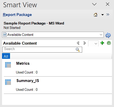

パネル・インタフェースで使用可能なコンテンツを操作するには、Excelでサンプル・レポート・パッケージを開きます - MS Wordで、リファレンス・ドックレットを開きます。 ドックレットを開いたら、「レポート・パッケージ」パネルのドロップダウン・メニューを使用して、新しいオプション使用可能なコンテンツを選択します:
使用可能なコンテンツ・パネル
Excelの「使用可能なコンテンツ」パネルから、次のことができます:
- Excelの名前付き範囲から使用可能なコンテンツを作成
- 利用可能なコンテンツを検索
- 使用可能なコンテンツの編集
- 使用可能なコンテンツの再マップ(選択した使用可能なコンテンツの「その他の操作」メニューで)
- 使用可能なコンテンツの削除 (選択された使用可能なコンテンツの「その他の操作」メニューで)
- 使用可能なコンテンツを検査
