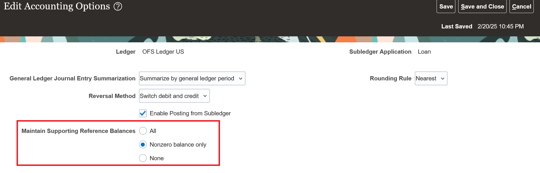

補助元帳会計オプションの管理
「サポート参照残高の保守」という新しいフィールドが追加されました。 元帳と補助元帳アプリケーションの組合せに対してサポート参照残高を保守する方法には、次の3つのオプションがあります:
  1. すべて - サポート参照の勘定残高がゼロになる場合でも、勘定残高が保守されます。 貸借対照表勘定の場合、残高は次の会計年度に繰り越されます。 損益勘定の場合、残高は会計年度の最終会計期間まで繰り越されます。
  2. ゼロでない残高のみ - ゼロでない場合にのみ、勘定科目残高が保守されます。 このオプションを使用すると、期末残高借方と期末残高貸方の両方がゼロの場合は、勘定科目残高が次の期間に繰り越されません。 貸借対照表勘定の場合、期末残高借方と期末残高貸方の両方がゼロでないかぎり、残高は次の会計年度に繰り越されます。 損益勘定の場合、最終会計期間の期末残高がゼロでない場合でも、残高は会計年度をまたいで繰り越されません。
  3. なし - いずれのサポート参照および勘定科目タイプに対しても、勘定科目残高は保守されません。

  • 補助元帳会計オプションの管理-
    • 既存の元帳と補助元帳の組合せの場合:
      • 「補助元帳アプリケーションの管理」でその補助元帳に対して「サポート参照残高の保守」設定が有効になっている場合、デフォルトは「すべて」です。
      • 有効になっていない場合、デフォルトは「なし」です。
      • 25Bより前の繰越残高を停止するためにXLA_35044792開発オプトインが有効になっている場合、デフォルトは「ゼロでない残高のみ」です。
    • 新しい元帳と補助元帳の組合せの場合、「サポート参照残高の保守」設定は「ゼロでない残高のみ」です。
    • 既存の元帳の原価管理補助元帳の設定は、「すべて」または「ゼロでない残高のみ」である必要があります。
    • 任意の補助元帳について、「すべて」と「ゼロでない残高のみ」の間で、この設定を切り替えることができます。
    • 原価管理以外の補助元帳では、設定を「すべて」または「ゼロでない残高のみ」から「なし」に変更できます。
    • 「なし」から他のオプションには変更できません。
    • レポート通貨元帳は、関連付けられているプライマリ元帳からこの設定を自動的に継承します。
    • セカンダリ元帳は、関連付けられたプライマリ元帳から独立した設定にできます。
