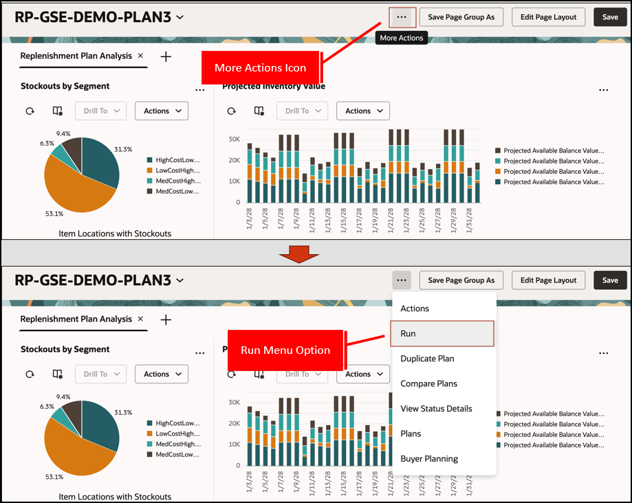

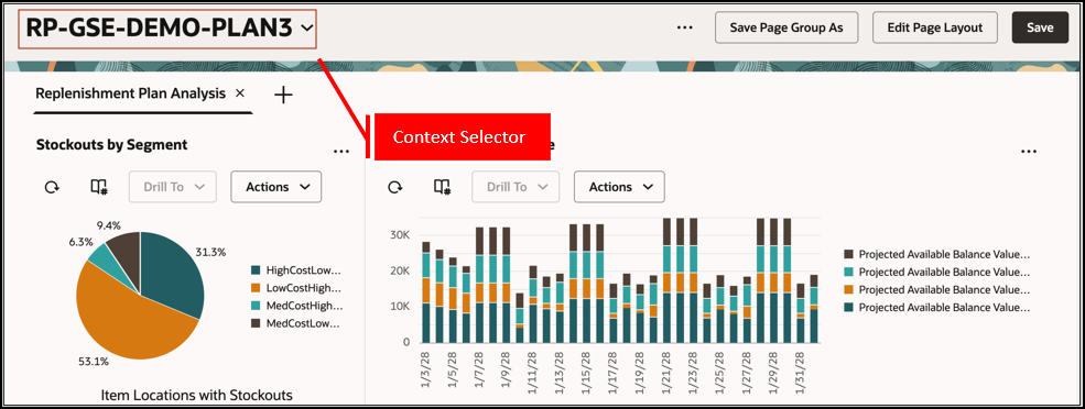

Redwoodの「サプライ・チェーン・プランニング」作業領域から補充プランを実行するには、次のステップに従います:
  1. コンテキスト・セレクタから補充プランを選択します。
Redwoodの「サプライ・チェーン・プランニング」作業領域のコンテキスト・セレクタ
  1. 「その他の処理」をクリックし、「実行」を選択します。
「その他の処理」アイコンと「実行」メニュー・オプション

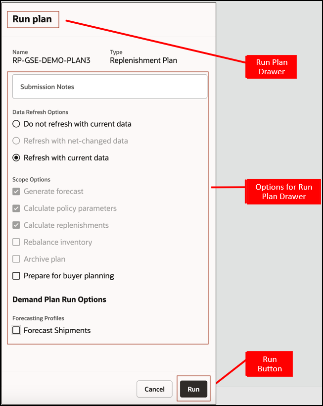

  1. 「プランの実行」ドロワーでオプションを選択し、「実行」をクリックします。
補充プランの「プランの実行」ドロワー
補充プランの「プランの実行」ドロワー

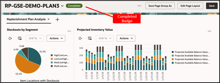

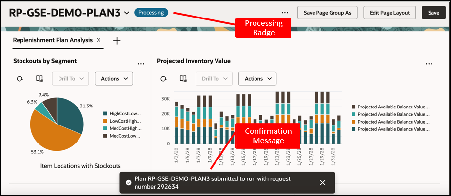

メッセージおよびバッジが表示されます。 バッジ・テキストは、プラン・ステータスに基づいて「処理中」、「警告」、「エラー」または「完了」になります。 プラン実行が正常に完了するか、エラーまたは警告により終了するまで、バッジには「処理中」ステータスが表示されます。 Webブラウザがリフレッシュされるか、コンテキスト・セレクタで別のプランが選択されるまで、バッジは、このプラン実行インスタンスのRedwoodの「サプライ・チェーン・プランニング」作業領域に表示されます。
プラン実行送信後のメッセージおよび処理バッジ
プラン実行完了後の更新されたバッジ
プラン実行完了後の更新されたバッジ

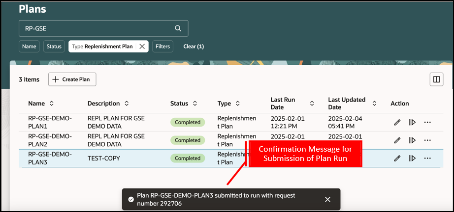

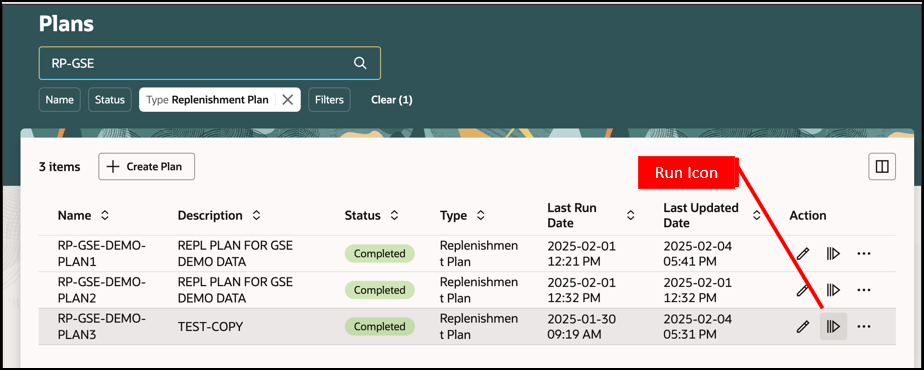

「プラン」ページから補充プランを実行するには、次のステップに従います:
  1. 「プラン」ページで、補充プランを選択し、「実行」アイコンをクリックします。
「プラン」ページの「実行」アイコン
「プラン」ページの「実行」アイコン
補充プランの「プランの実行」ドロワー
補充プランの「プランの実行」ドロワー
メッセージが表示されます。
プラン実行送信後のメッセージ
プラン実行送信後のメッセージ

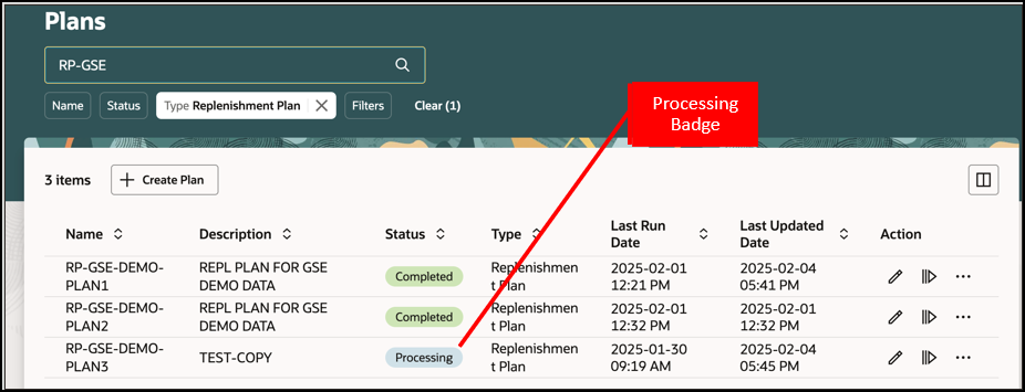

「プラン」ページで、プラン・ステータスが「処理中」に更新されます。 バッジ・テキストは、プラン・ステータスに基づいて「処理中」、「警告」、「エラー」または「完了」になります。 プラン実行が正常に完了するか、エラーまたは警告により終了するまで、バッジには「処理中」ステータスが表示されます。 バッジ・ステータスは数秒ごとに自動的にリフレッシュされ、プラン実行の現在のステータスが提供されます。
「プラン」ページのプランの「処理中」ステータス
「プラン」ページのプランの「完了」ステータス

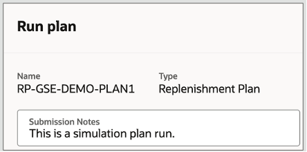

「プランの実行」ドロワーの詳細を理解しましょう。
  • ドロワーには、選択したプランの名前およびタイプが表示されます。
  • 送信ノート
    • プラン実行の送信時にオプションでノートを入力する場合は、このフィールドを使用します。 40文字まで指定できます。
「プランの実行」ドロワーの「送信ノート」フィールド

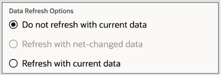

  • データ・リフレッシュ・オプション
    • 現在のデータでリフレッシュしない: 最新の収集データで入力データをリフレッシュせずにプランを実行するには、このオプションを選択します。
    • ネット・チェンジ済データでリフレッシュ: プランを実行する前に、供給および需要データの変更で入力データをリフレッシュするには、このオプションを選択します。
    • 現在のデータでリフレッシュ: プランを実行する前に、すべての入力データを最新の収集データでリフレッシュするには、このオプションを選択します。
「プランの実行」ドロワーのデータ・リフレッシュ・オプション

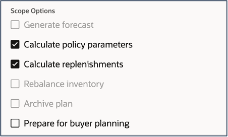

  • スコープ・オプション
    • スコープ・オプションを選択して、プランの追加処理を選択できます。 補充プランの場合は、「予測の生成」「ポリシー・パラメータの計算」「補充の計算」「在庫の再残高計算」「プランのアーカイブ」および「バイヤー・プランニングの準備」チェック・ボックスを選択できます。

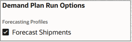

  • 需要プラン実行オプション
    • 予測プロファイル: プラン実行の送信時に予測プロファイルを選択できます。 表示された予測プロファイルがプラン構成で指定されています。
このセクションは、「データ・リフレッシュ・オプション」セクションで「現在のデータでリフレッシュ」オプションを選択した場合にのみ表示されます。

  • 新規に作成したプラン、またはプラン・オプションのみで複製されたプランの場合は、最初のプラン実行を送信するときに「データ・リフレッシュ・オプション」セクションで「現在のデータでリフレッシュ」オプションのみを選択できます。
  • 「データ・リフレッシュ・オプション」セクションで「現在のデータでリフレッシュしない」または「ネット・チェンジ済データでリフレッシュ」オプションを選択できるのは、前回のプラン実行が成功した場合のみです。
