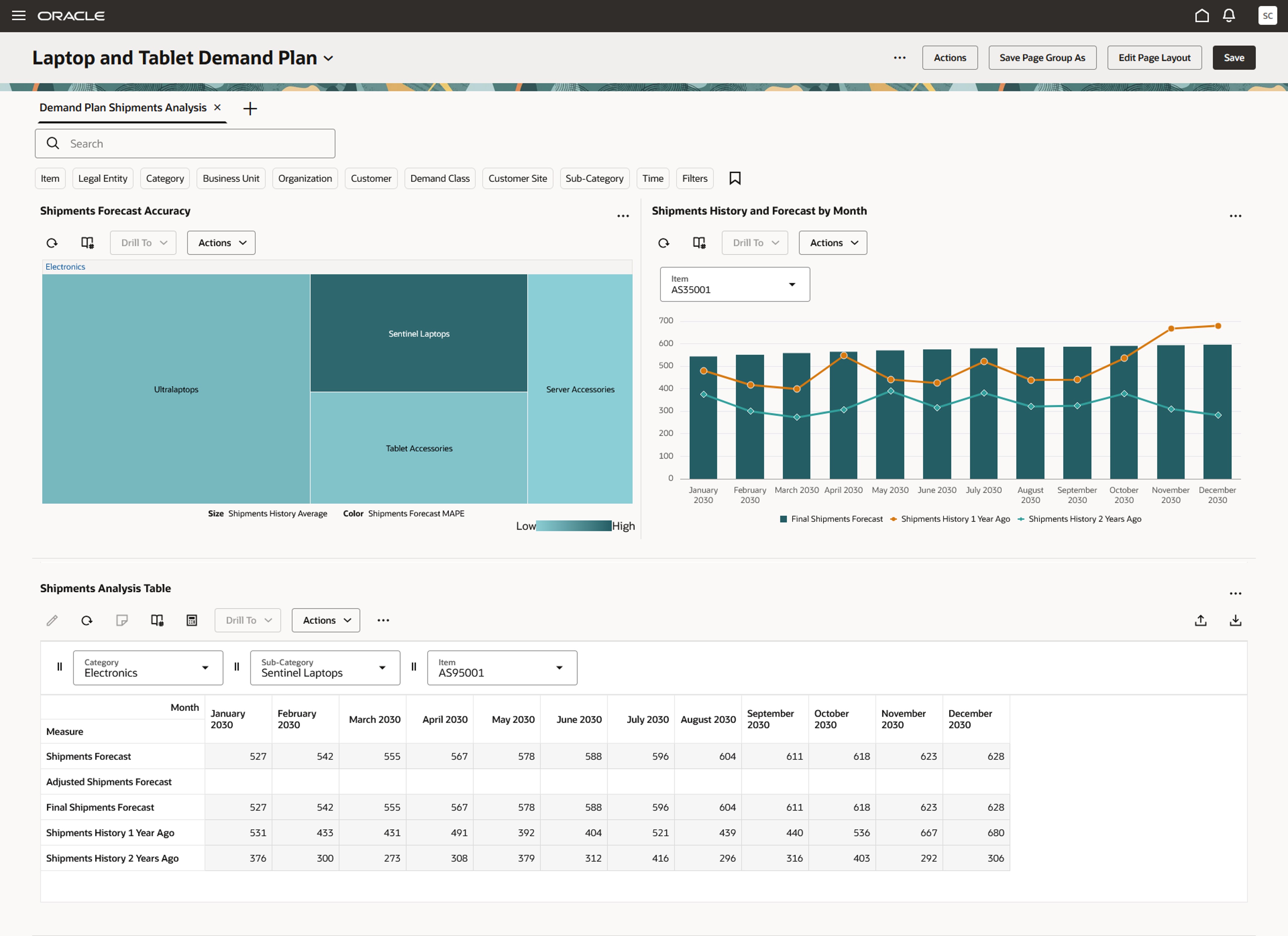

「需要プラン出荷分析」ページは「需要プラン概要」ページ・グループに含まれており、次の3つのビジュアライゼーションがあります:
  • 出荷予測精度: このビジュアライゼーションは、カテゴリ別に予測精度を示すツリーマップです。
    • カテゴリのボックスのサイズは、出荷履歴平均を表します。 履歴需要が高いほど、ボックスは大きくなります。
    • ボックスの色は、出荷予測の平均絶対誤差率(MAPE)を表し、実際の需要と比較して予測の精度を測定します。 ボックスが暗いほど、MAPEは高くなります。 MAPEが高いほど、予測精度は低くなります。
ボックスをクリックして、カテゴリ内の品目にドリルします。
  • 月別出荷履歴および予測: このビジュアライゼーションは、選択した品目について過去2年間の月別の履歴と予測を比較する組合せグラフです。
    • 縦棒は、最終出荷予測を表します。
    • 折れ線は、1年前の出荷履歴と2年前の出荷履歴を表します。
グラフには、1つの品目のデータが表示されます。 フィルタを使用して品目を選択します。
  • 出荷分析表: このビジュアライゼーションは、「月別出荷履歴および予測」グラフと同じ情報を表示するピボット表ですが、「調整済出荷予測」メジャーを介して予測上書きを入力する機能があります。
表には、1つの品目のデータが表示されます。 フィルタを使用して品目を選択します。
「出荷予測精度」ツリーマップは、「月別出荷履歴および予測」グラフおよび「出荷分析表」にリンクされています。 ツリーマップでボックスをクリックすると、他の2つのビジュアライゼーションが自動的にリフレッシュされ、この選択に基づいてフィルタされます。
