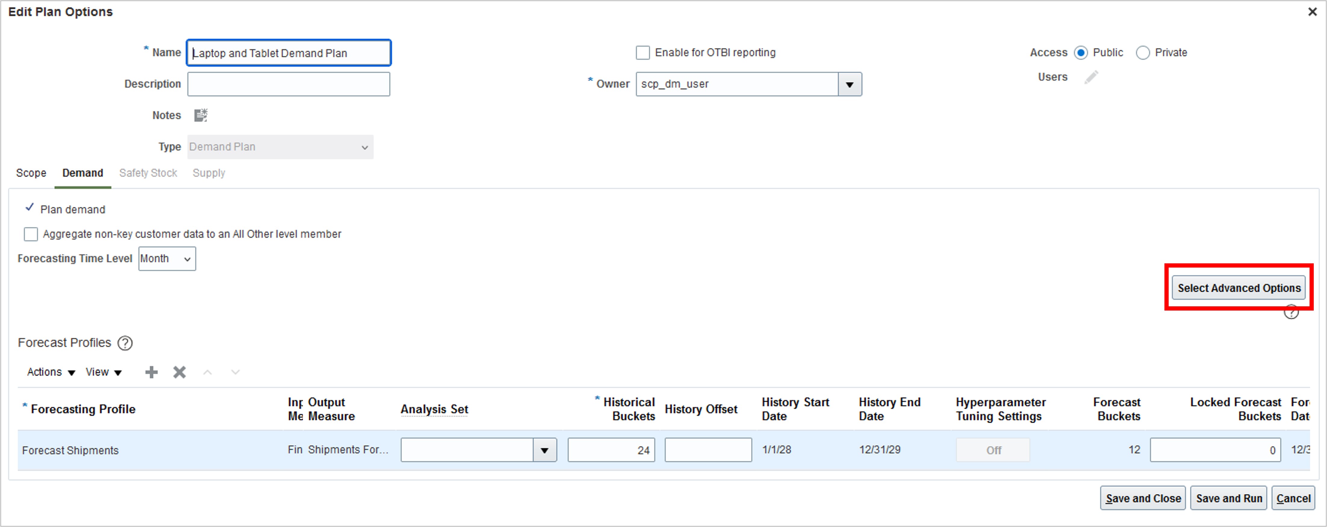

  1. 「プラン・オプション」ページの「需要」タブで、「詳細オプションの選択」をクリックします。

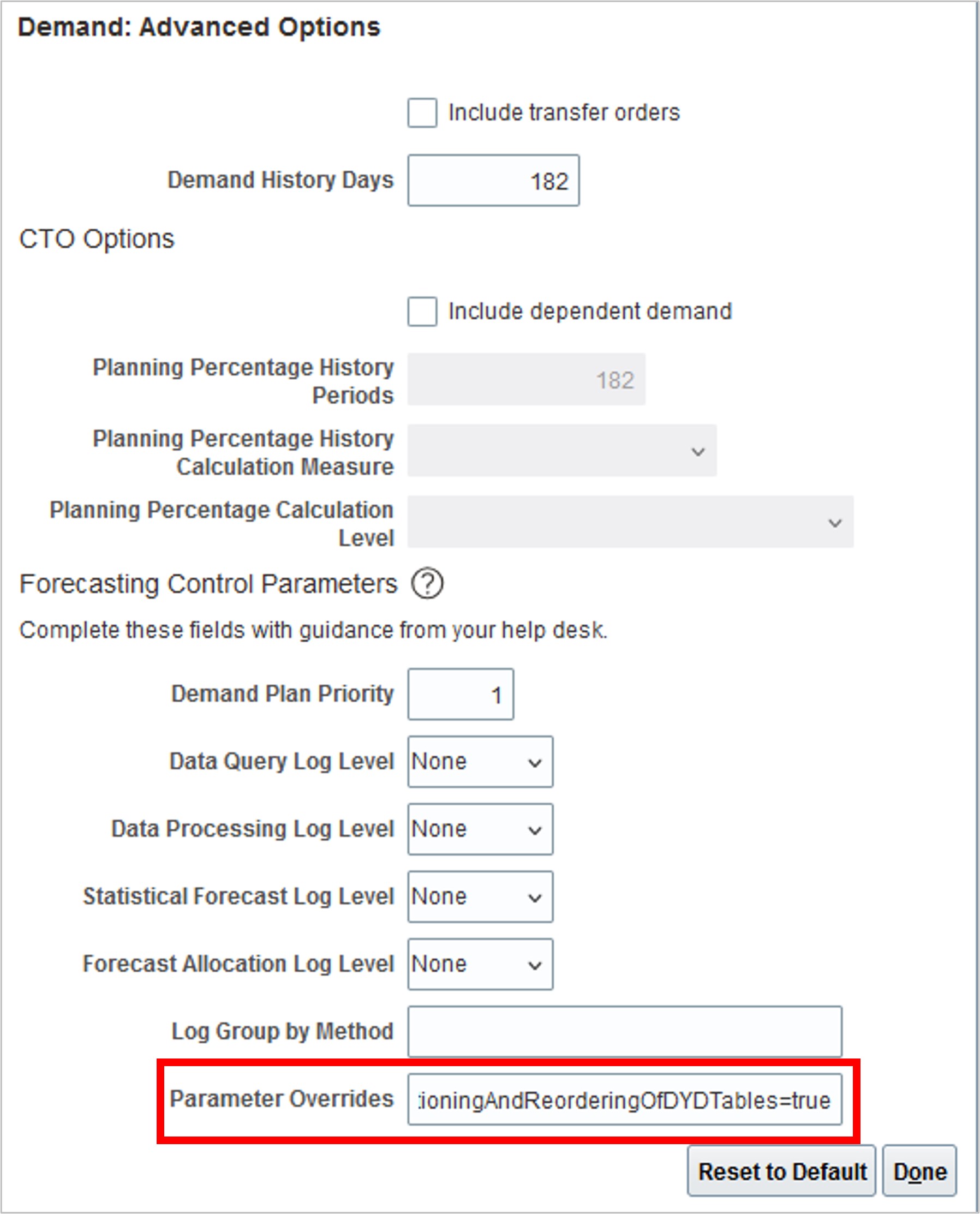

  1. 「需要: 詳細オプション」ダイアログ・ボックスの「パラメータ上書き」フィールドで、次のように入力します: partitioningAndReorderingOfDYDTables=true
この値は、表示されているとおりに、スペースなしで正確に入力する必要があります。
「パラメータ上書き」フィールドに他のエントリがある場合は、この値を既存の値と区切るために、最後に番号記号(#)を付けて値を入力します(たとえば、REFRESH=TRUE#partitioningAndReorderingOfDYDTables=true)。

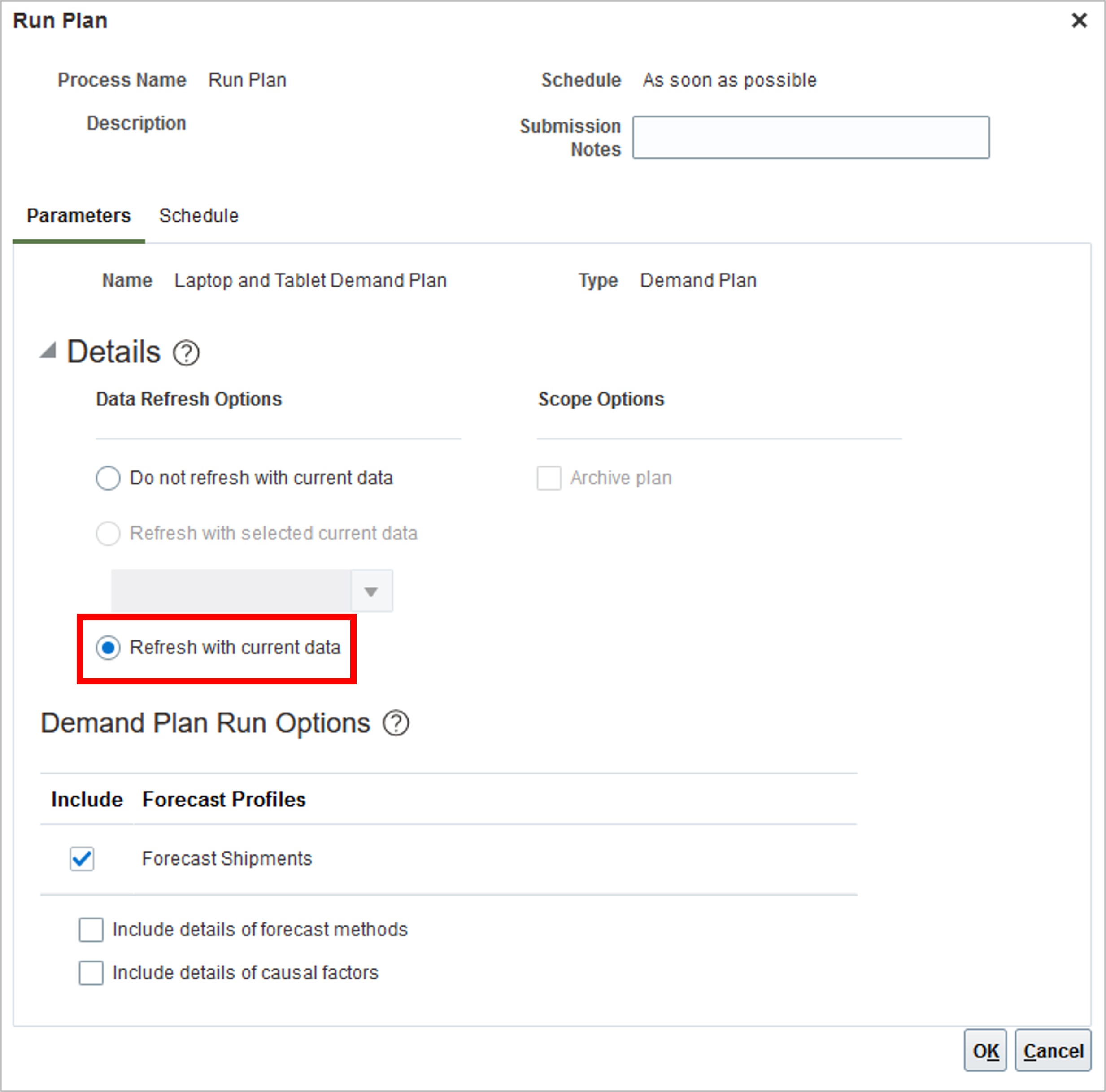

  3. 「プランの実行」ダイアログ・ボックスの「パラメータ」タブで「現在のデータでリフレッシュ」オプションを選択してプランを実行します。
「プランの実行」ダイアログ・ボックス
「プランの実行」ダイアログ・ボックス
