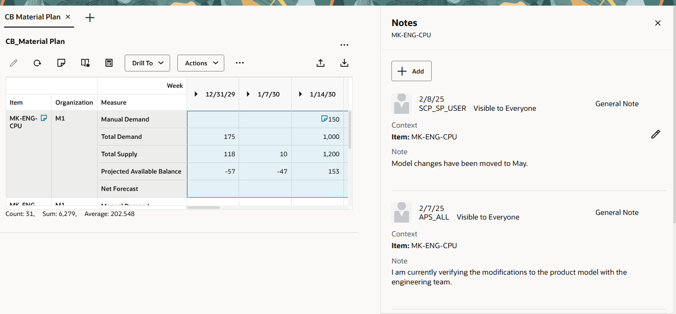

既存のノートの内容は、次のようにして表示できます:
  • セル内でノート・アイコンをクリックします
  • セルを選択してから、ツールバーのノート・アイコンをクリックします
  • セルを右クリックし、コンテキスト・メニューから「ノート」処理を選択します

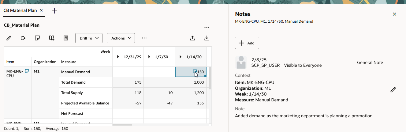

次の例では、ノートが手動需要バケットの1つに関連付けられています。 このノートを表示するには、プランナがセルの値の左側にあるノート・アイコンをクリックします。 「ノート」ドロワーがオープンし、品目、組織、メジャーおよび時間の組合せに関連するすべてのノートが表示されます。 コンテキスト・フィールドは、ノートが添付されている組合せを明示します。
セルレベルのノートが表示されている「ノート」ドロワー

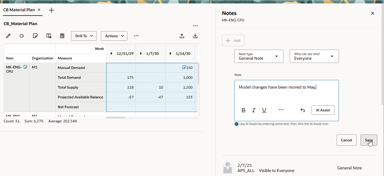

ノートの作成
ノートを追加するには、前述の方法のいずれかを使用して「ノート」ドロワーをオープンし、「追加」ボタンをクリックします。
ノートを追加するときに、ノート・タイプを割り当て、ノートを表示できるユーザーを選択できます。 オプションで、ノートのテキストを書式設定したり、「AI支援」ボタンを使用してテキストをブラッシュアップできます。 終了したら、「保存」ボタンを押します。
「追加」ボタンをクリックした後の「ノート」ドロワー
新しいノートはリストの上部に表示されます。
ノートを保存した後の「ノート」ドロワー
ノートを保存した後の「ノート」ドロワー

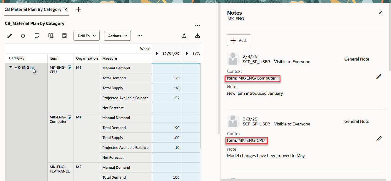

集計レベルでのノートの表示
下位レベルのメンバーに関連付けられているノートは、階層の上位レベルに表示されます。 これは、従来(Redwood以外)のピボット表でのノートの動作に似ています。 次のイメージでは、MK-ENGカテゴリの横にノート・アイコンが表示されています。 つまり、MK-ENGカテゴリに直接関連付けられているノートがあるか、MK-ENGカテゴリのメンバーである1つ以上の品目にノートが関連付けられていることを意味します。
ノートの集計を示す「ノート」ドロワー
ノートの集計を示す「ノート」ドロワー
前述のイメージでは、カテゴリMK-ENGのノートを表示すると、2つのノートが表示されます。 これらは、MK-ENG-ComputerおよびMK-ENG-CPUの品目に入力されたノートです。

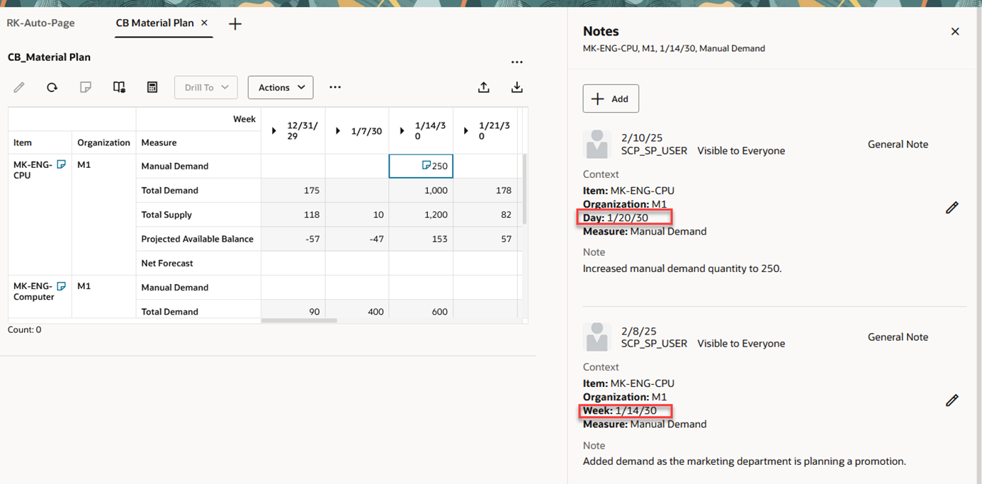

ノートが日から週に集計される例を見てみましょう。
週レベルに集計されたノート
週レベルに集計されたノート
前述の例では、選択したセルに2つのノートが表示されています。 「ノート」ドロワーには、1/14/30の週の品目、組織およびメジャーの組合せに関するすべてのノートが表示されます。 これには、週レベルで入力されたノートのみでなく、下位の日レベルで入力されたノートも含まれます。
