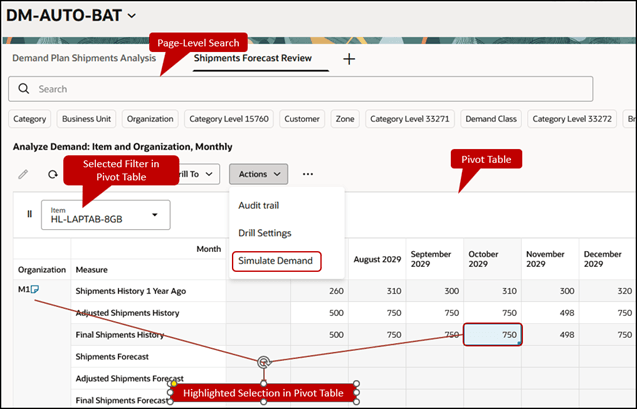

ピボット表の「処理」メニューから「需要のシミュレート」ドロワーをオープンできます。
ピボット表の「処理」メニュー

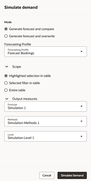

次のモードで需要をシミュレートできます:
- 予測を生成して比較: このデフォルト・モードでは、選択した予測プロファイルに関連付けられているメジャーとは異なる出力メジャーを選択できます。
このモードでは、予測、予測方法および予測レベルが「シミュレーション1」、「シミュレーション方法1」および「シミュレーション・レベル1」の各メジャーにデフォルトで格納されます(プランのメジャー・カタログに含まれている場合)。 このデフォルトの動作は、予測プロファイルの出力メジャーが「品目」、「組織」、「顧客サイト」、「需要区分」、「営業担当」および「日」の格納レベルで定義されている場合のみ発生します。
- 予測を生成して上書き: このモードでは、選択した予測プロファイルの出力メジャーにシミュレーション結果を保存できます。 出力メジャーのフィールドは無効になります。
需要をシミュレートするためのドロワー

- 表の強調表示の選択項目: このデフォルト・オプションは、ピボット表で強調表示されたセルに対応するレベル・メンバーの組合せを指定します。これには、ピボット表のフィルタでのレベル・メンバー選択、およびピボット表のプロパティ・ドロワーの「メンバー」サブタブでの選択が含まれます。
同じレベル・メンバーの組合せに属している場合は、複数のセルを選択できます(たとえば、組織M1の品目HL-LAPTAB-8GB)。 異なるレベル・メンバーの組合せに属するセルを選択した場合(たとえば、組織M1の品目HL-LAPTAB-8GBと組織M2の品目HL-LAPTAB-8GB)、スコープは最後に選択したセルの組合せに設定されます。
- 表の選択済フィルタ: このオプションは、ピボット表のフィルタでのレベル・メンバー選択と、ピボット表のプロパティ・ドロワーの「メンバー」サブタブでの選択を指定します。

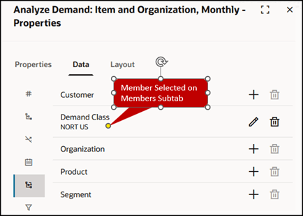

- 表全体: このオプションは、ピボット表のプロパティ・ドロワーの「メンバー」サブタブでの選択を指定します。
ピボット表のプロパティ・ドロワーの「メンバー」サブタブで選択されたメンバー

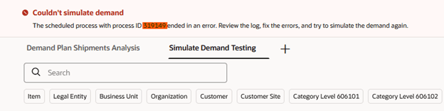

スケジュール済プロセスが警告またはエラーで終了すると、ページ上部にメッセージで通知されます。
需要のシミュレートの警告またはエラー・メッセージ
