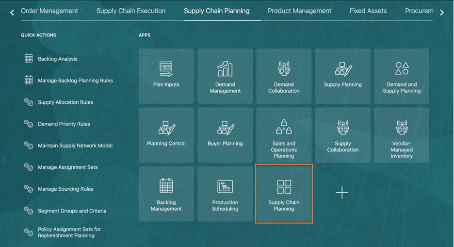

Redwoodユーザー経験へのアクセス方法
サプライ・チェーン・プランニングのRedwoodユーザー経験にアクセスするには、Oracle Fusion Cloud Supply Chain Planningの作業領域に移動し、サプライ・チェーン・プランニング・モジュールを選択します。
この共通作業領域を使用して、Oracle Demand Management、Oracle Supply Planning、Oracle Sales and Operations Planning、Oracle Backlog Management、Oracle Replenishment PlanningなどのOracle Supply Chain Planningモジュールにアクセスできます。 権限およびアクセス権によって、アクセス可能なモジュールが決まります。
「サプライ・チェーン・プランニング」作業領域

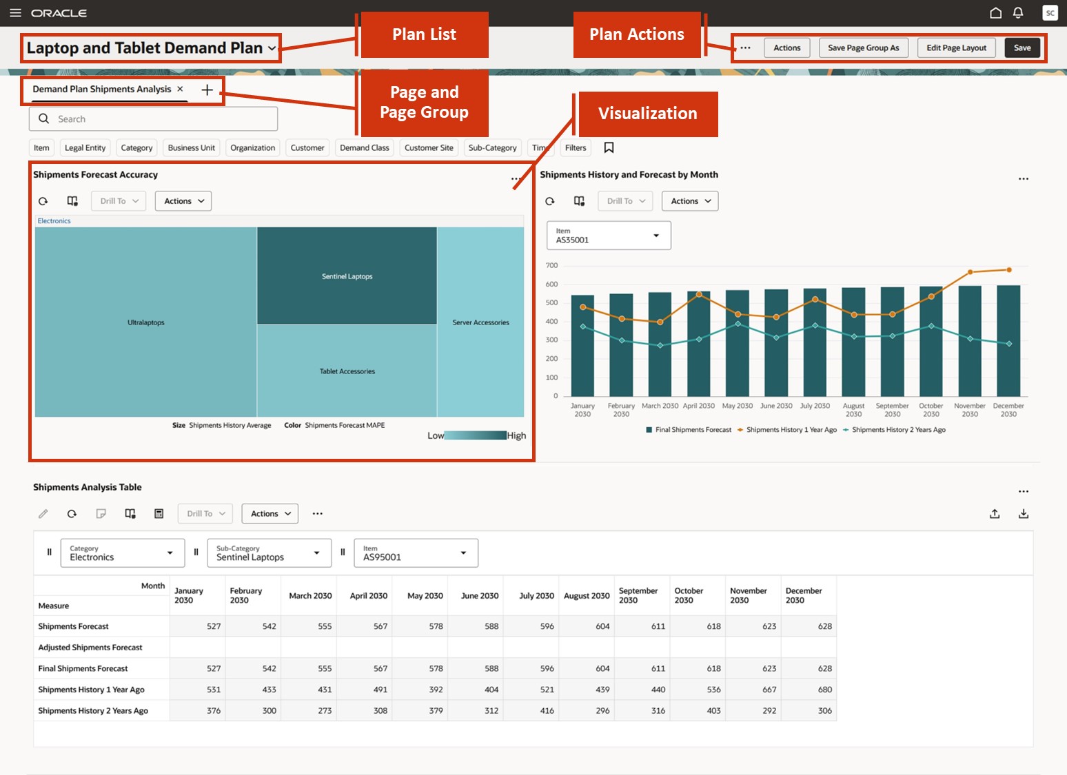

ランディング・ページには、複数のビジュアライゼーションを介してデータを分析するための対話型インタフェースが用意されています。 主なコンポーネントを次に示します:
  • プラン・セレクタ: 選択したプランおよび使用可能なすべてのプランのリストが表示されます。
  • ページとページ・グループ: プラン内の異なるページおよびページ・グループ間のナビゲーションを許可します。
  • プラン処理: プラン、ページ、ページ・グループおよびページ・レイアウトに対して処理を実行するためのオプションを提供します。
  • ビジュアライゼーション: 棒グラフ、棒グラフと折れ線グラフ、散布図など、複数のチャートおよびグラフで様々なデータ・ポイントを表示します。
このダッシュボードを使用して、より優れたインサイトおよび意思決定のためにデータを変更および操作できます。
デフォルトの需要管理ページ
デフォルトの需要管理ページ

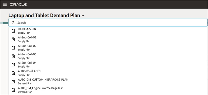

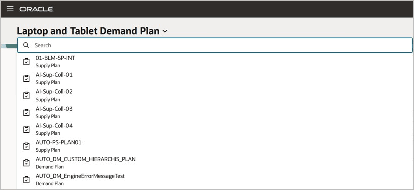

プラン・セレクタ: プランへのアクセスおよび管理
正常に実行されたすべてのプランは、プラン・セレクタに英数字の昇順で表示されます。 エラーのあるプランまたは実行状態が不完全なプランは、このプラン・リストからアクセスできません。
プラン名やプラン名の一部などのキーワードを使用して、プランを検索できます。 供給プランや需要プランなど、プラン・タイプをキーワードとして使用してプランを検索することもできます。 表示されるデフォルトのプランは、従来の「需要管理」作業領域または新しいRedwoodユーザー経験作業領域を介して最後にアクセスしたプランです。
有効なプラン・タイプは次のとおりです:
  • 需要プラン
  • 供給プラン
  • 需要と供給プラン
  • セールス・アンド・オペレーションズ・プラン
  • 補充プラン
さらに、プラン・セレクタを使用して、セールス・アンド・オペレーションズ・プランニングで使用されるバックログ管理モジュール、プラン入力モジュールおよびプランニング・サイクルを表示できます。
プラン・セレクタ
プラン・セレクタ
リストからプランを選択すると、そのプラン・タイプのデフォルトのページ・グループが表示されます。 各プラン・タイプには、独自のデフォルト・ページ・グループがあります。

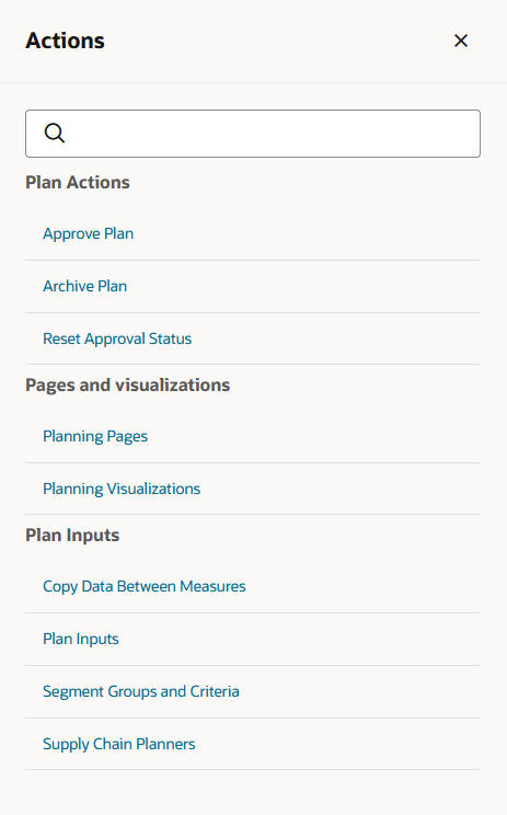

ツールバーの「処理」メニューから様々な処理を実行し、プランを管理します。 処理のタイプは、アクセス権とセキュリティ権限に基づいて表示されます。
「処理」メニューを使用して、次の処理を実行できます:
  • プラン処理
    • プランの承認: プランを承認します。
    • プランのアーカイブ: プランをアーカイブします。
    • 承認ステータスのリセット: プランの承認ステータスをリセットします。
  • ページおよびビジュアライゼーション
    • ページのプランニング: 使用可能なすべてのページのリストを表示します。
    • ビジュアライゼーションのプランニング: 使用可能なすべてのビジュアライゼーションのリストを表示します。
  • プラン入力
    • メジャー間のデータのコピー
    • プラン入力
    • セグメント・グループおよび基準
    • サプライ・チェーン・プランナ
「処理」メニュー
「処理」メニュー

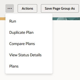

その他の処理
「その他の処理」メニューを使用して、プランに対して次の操作を実行できます。
  • 実行
  • プランの複製
  • プランの比較
  • ステータス詳細の表示
「その他の処理」メニュー
「その他の処理」メニュー

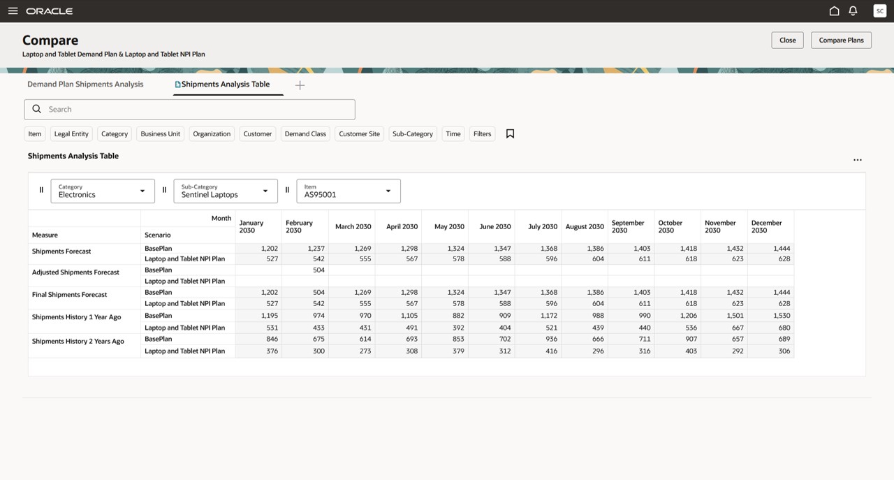

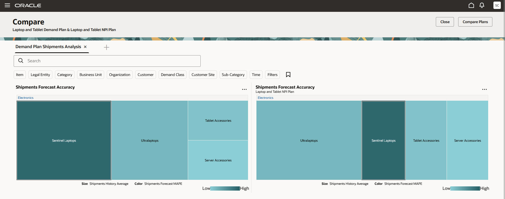

プランの比較
現在のプランと他のプランを比較して、異なるプランニング結果を視覚化し、プランを決定できます。 選択したプランから、同じメジャーのグラフが1行に表示されます。
比較モードのグラフのレイアウト
比較モードのグラフのレイアウト
比較モードのピボット表のレイアウト
比較モードのピボット表のレイアウト

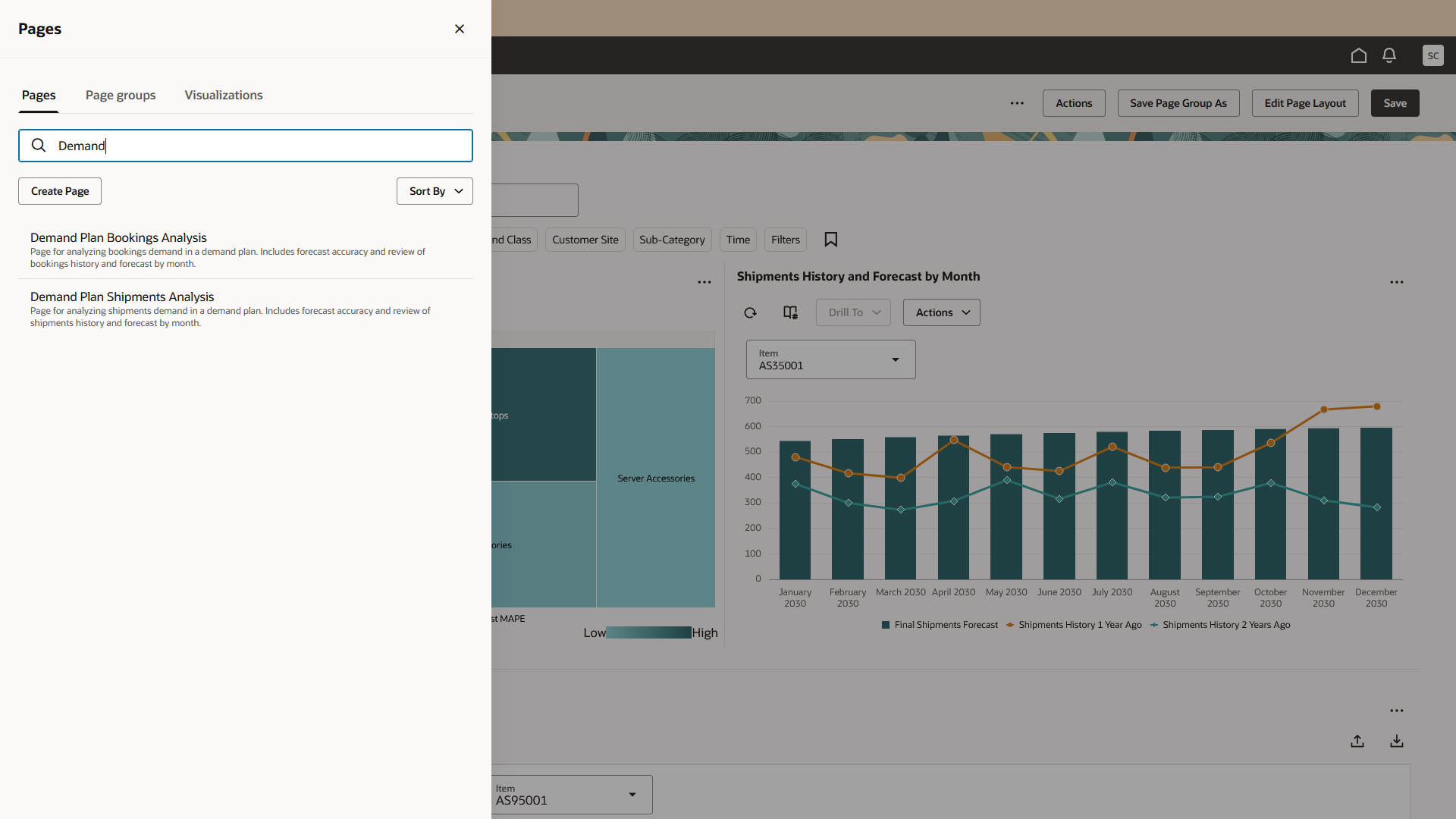

ページの検索
自分が作成した既存のページまたは別のユーザーのページを検索して、ページを表示したり、ページ・グループに追加できます。 キーワードでページを検索するか、「ソート・キー」フィールドを使用して名前または摘要でページをフィルタします。 すべてのユーザーの公開ページと自分の非公開ページの名前が表示されます。
ページの作成
ページを作成するには、次のステップを実行します:
  1. タブの「+」アイコンをクリックして、「ページ」ドロワーをオープンします。
  2. 「ページ」ドロワーで、「ページの作成」をクリックします。
  3. 「ページの作成」ダイアログ・ボックスで、名前と摘要を入力し、アクセス・タイプを選択します。
  4. 「続行」をクリックします。
  5. ページの編集モードで、コンテンツ・ライブラリからグラフおよび表をドラッグ・アンド・ドロップします。
  6. 「保存」をクリックします。
「ページ」ドロワー
「ページ」ドロワー

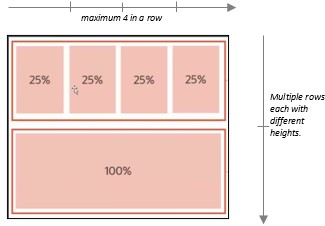

コンテンツ・ライブラリからページ・レイアウトに表およびグラフを追加できます。 「ページ・レイアウトの編集」ボタンを使用して、ビジュアライゼーションの表示方法を変更します。 行ごとに最大4つのビジュアライゼーションを追加し、複数の行を作成します。 ビジュアライゼーションを他の2つのビジュアライゼーション間でドラッグ・アンド・ドロップしてページ上のビジュアライゼーションを再配置し、変更したページを保存します。 ページは新しいレイアウトに自動的に調整されます。

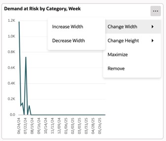

ビジュアライゼーション・レイアウト・プロパティの変更
「処理」メニューで使用可能なオプションを使用して、ビジュアライゼーションを簡単にカスタマイズできます。
ビジュアライゼーション・レイアウトのプロパティ
「処理」メニューを使用して、次の操作を実行します:
  • ディメンションの変更: 要件に応じてビジュアライゼーションの高さと幅を増減します。 ビジュアライゼーションのデフォルトの高さは1ユニットです。 2ユニットまで最大化できます。
  • 最大化: 各ビジュアライゼーションを最大化して、ページの全幅を占めるようにします。
  • 削除: このオプションを使用してビジュアライゼーションを削除します。

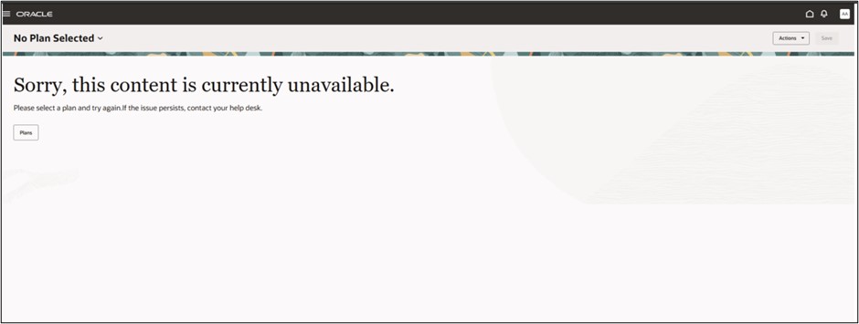

  • アクセス可能なアクティブなプランがない場合、またはプランニング環境で構成変更が実施されている場合、コンテンツは表示されません。 ただし、「処理」メニューおよびプランニング・タスクにはアクセスできます。
プランなしメッセージ
プランなしメッセージ
