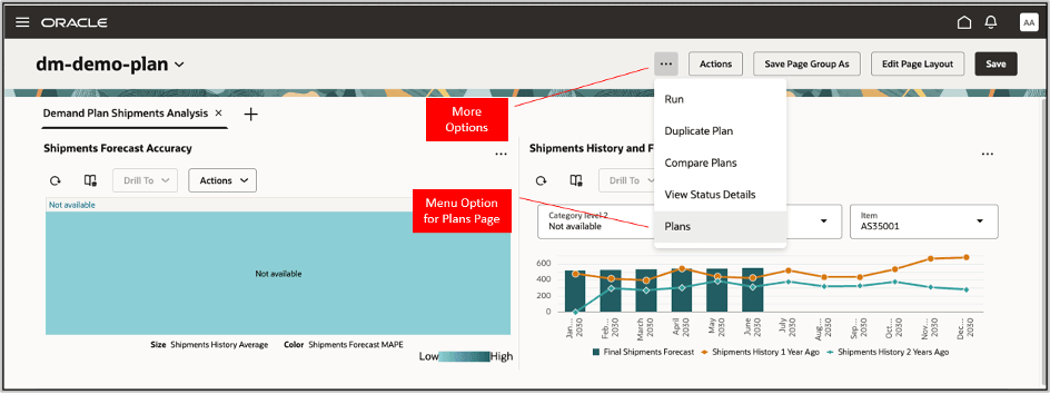

「サプライ・チェーン・プランニング」というRedwood作業領域で、「その他の処理」をクリックし、「プラン」を選択して「プラン」ページをオープンします。

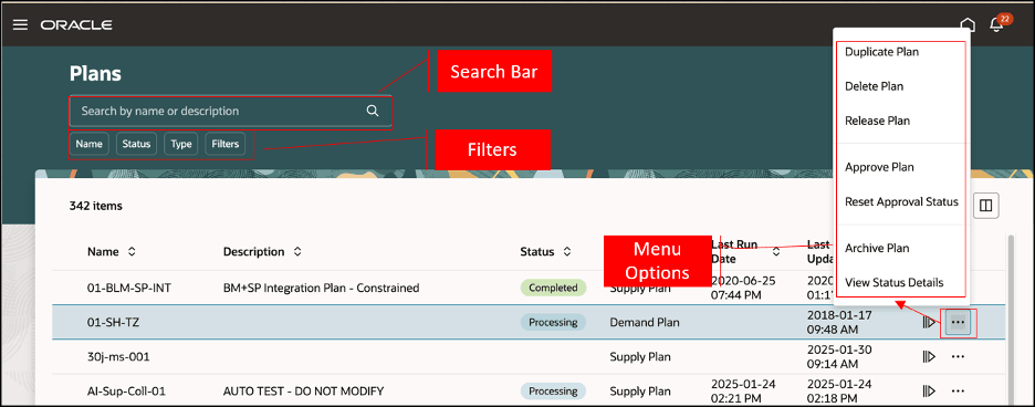

新しいWebブラウザ・タブに「プラン」ページがオープンし、自分が所有しているプランまたはアクセス権があるプランのリストが表示されます。 プラン・タイプに基づいて、プランごとに複数のプラン処理を使用できます。
「プラン」ページのオプション

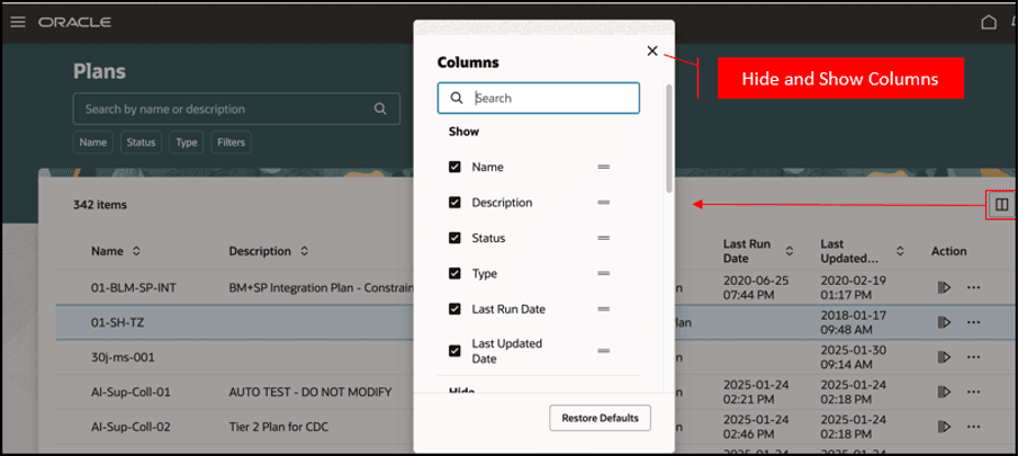

「列」アイコンをクリックして「列」ダイアログ・ボックスをオープンし、「プラン」ページで表示または非表示にする列を選択できます。
「プラン」ページの「列」ダイアログ・ボックス

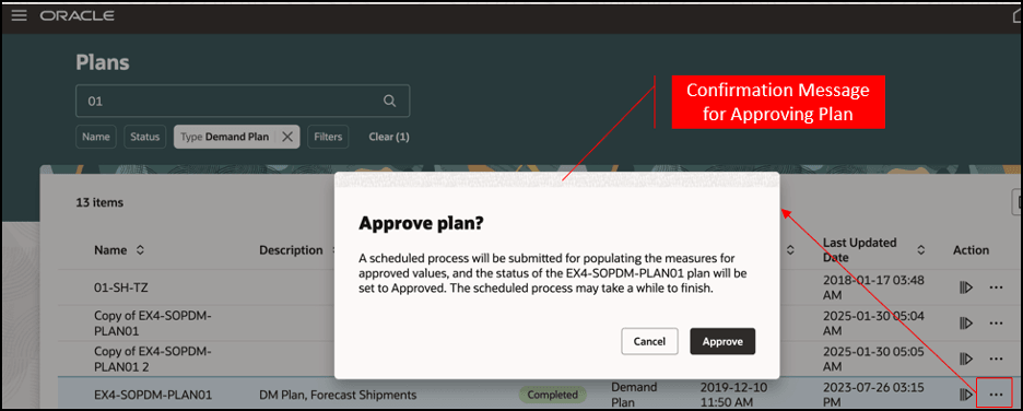

プランの承認
プランの承認に関して、次の点に注意してください:
- 需要プラン、需要と供給プランおよびセールス・アンド・オペレーションズ・プランを承認できます。
- 「プランの承認」メニュー・オプションを表示するには、「処理」列の省略記号アイコンをクリックする必要があります。
- 「プランの承認」をクリックすると、確認メッセージが表示されます。 確認メッセージで「承認」ボタンをクリックすると、関連付けられているスケジュール済プロセスが開始され、スケジュール済プロセスIDを含む確認メッセージが表示されます。
- エラーまたは警告が発生した場合は、「プラン」ページの上部にメッセージが表示されます。
プランを承認するための確認メッセージ

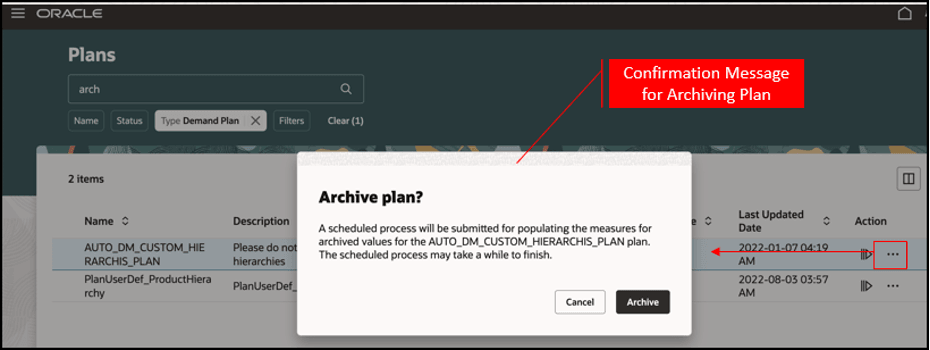

プランのアーカイブ
プランのアーカイブに関して、次の点に注意してください:
- すべてのタイプのプランをアーカイブできます。
- 「プランのアーカイブ」メニュー・オプションを表示するには、「処理」列の省略記号アイコンをクリックする必要があります。
- 「プランのアーカイブ」をクリックすると、確認メッセージが表示されます。 確認メッセージで「アーカイブ」ボタンをクリックすると、関連付けられているスケジュール済プロセスが開始され、スケジュール済プロセスIDを含む確認メッセージが表示されます。
プランをアーカイブするための確認メッセージ

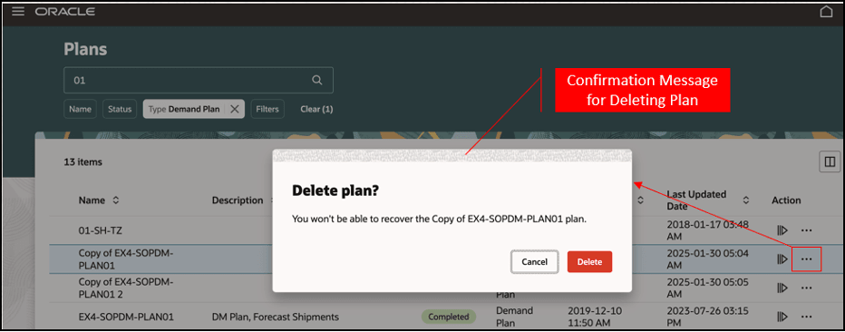

プランの削除
プランの削除に関して、次の点に注意してください:
- すべてのタイプのプランを削除できます。
- プランを削除すると、そのプランに固有のデータがすべてパージされ、リカバリできません。 削除されるデータには、手動入力とアーカイブが含まれます。
- 「プランの削除」メニュー・オプションを表示するには、「処理」列の省略記号アイコンをクリックする必要があります。
- 「プランの削除」をクリックすると、確認メッセージが表示されます。 確認メッセージで「削除」ボタンをクリックすると、関連付けられているスケジュール済プロセスが開始され、スケジュール済プロセスIDを含む確認メッセージが表示されます。
プランを削除するための確認メッセージ

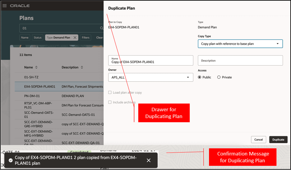

プランの複製
プランの複製に関して、次の点に注意してください:
- 既存のプランを複製してプランを作成できます。
- すべてのタイプのプランを複製できます。 ただし、プランを複製するオプションは、プラン・タイプによって異なります。
- 「プランの複製」メニュー・オプションを表示するには、「処理」列の省略記号アイコンをクリックする必要があります。 「プランの複製」をクリックすると、プランを複製するためのドロワーがオープンします。
- ドロワーで「複製」をクリックすると、スケジュール済プロセスIDを含む確認メッセージが表示されます。
「プランの複製」ドロワーと確認メッセージ

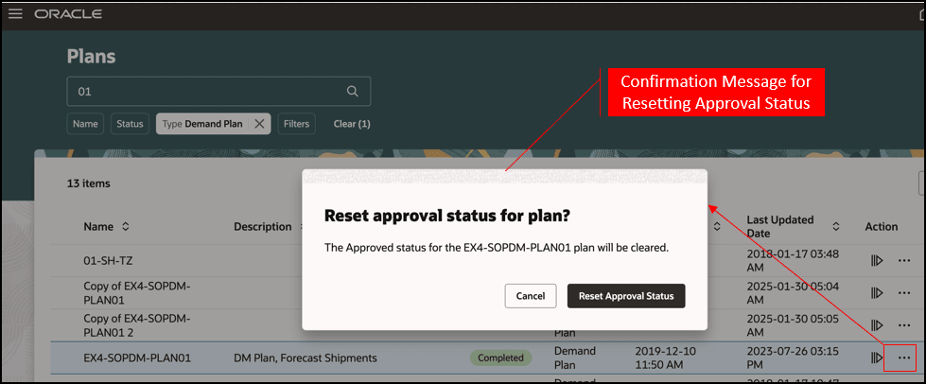

承認ステータスのリセット
プランの承認ステータスのリセットに関して、次の点に注意してください:
- 需要プラン、需要と供給プランおよびセールス・アンド・オペレーションズ・プランの承認ステータスをリセットできます。
- 「承認ステータスのリセット」メニュー・オプションを表示するには、「処理」列の省略記号アイコンをクリックする必要があります。
- 「承認ステータスのリセット」をクリックすると、確認メッセージが表示されます。 確認メッセージで「承認ステータスのリセット」ボタンをクリックすると、関連付けられているスケジュール済プロセスが開始され、確認メッセージが表示されます。
プランの承認ステータスをリセットするための確認メッセージ

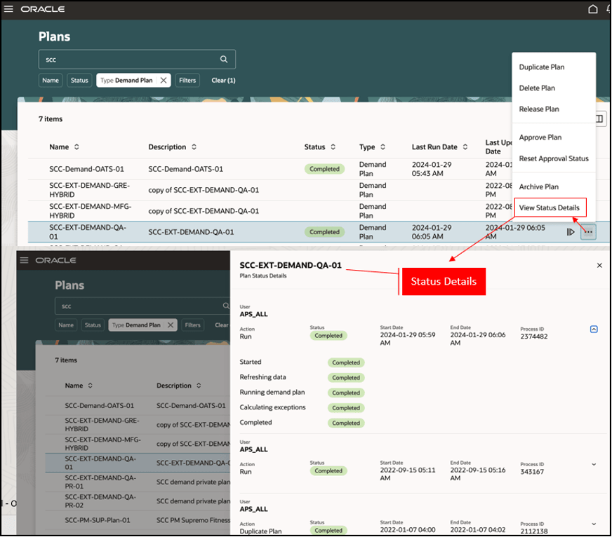

ステータス詳細の表示
プランのステータス詳細の表示に関して、次の点に注意してください:
- すべてのタイプのプランのステータス詳細を表示できます。
- 「ステータス詳細の表示」メニュー・オプションを表示するには、「処理」列の省略記号アイコンをクリックする必要があり、これによってドロワーがオープンし、選択したプランで以前に実行された処理の詳細が表示されます。
- ドロワーの縮小された行を展開すると、サブプロセスの詳細が表示されます。
プランのステータス詳細
プラン処理の結果、「詳細の表示」リンクを含むエラーまたは警告メッセージが表示された場合は、リンクをクリックして、ステータス詳細を含むドロワーをオープンし、サブプロセスの詳細を表示できます。
