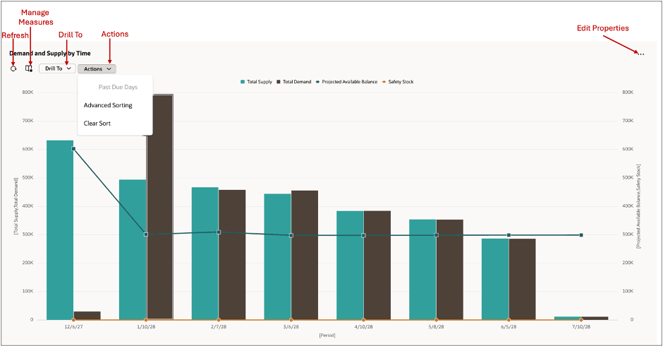

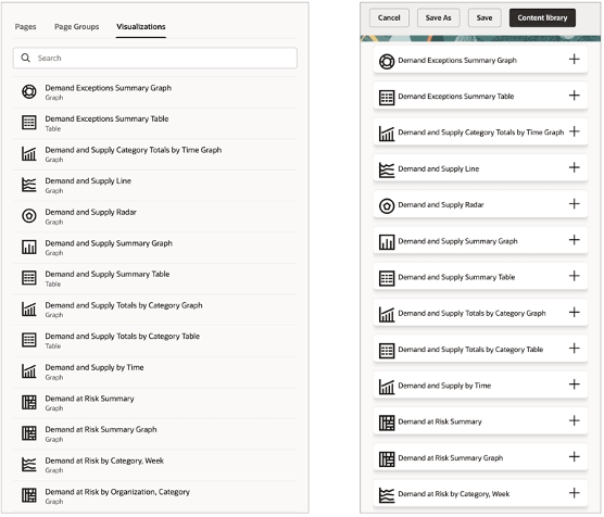

豊富なグラフと分析を使用したプランニング・データの可視化
グラフの柔軟性および機能を使用して、分析を構成します。 リスクと機会を表示して分析し、対処できるようにして、プランニングのディメンションおよび属性全体でプランがどの程度首尾よく機能しているかについてインサイトが得られます。 「ビジュアライゼーション」タブから必要に応じて既存のグラフをオープンするか、「ページ・レイアウトの編集」オプションを使用してコンテンツ・ライブラリをオープンし、現在のページ・レイアウトにグラフを追加できます。
コンテンツ・ライブラリ
「ビジュアライゼーションのプランニング」ページで新しいグラフを作成し、「プロパティの編集」オプションを使用して構成することもできます。

グラフのリフレッシュ
グラフがオープンしている場合は、リフレッシュ・オプションを使用して、ユーザーの編集または計算に基づいて更新されたデータを表示できます。 グラフのメジャー、階層およびレイアウトの変更など、グラフ・プロパティに対する変更は、「適用およびクローズ」または「保存」オプションを選択すると自動的にリフレッシュされます。

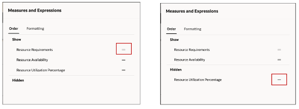

グラフのメジャーの順序変更
- グラフに対してメジャーを追加または削除するには、「表示」および「非表示」セクションを使用します。 メジャーをグラフに表示しないようにするには、ハンドルバーを使用してメジャーを「非表示」セクションに移動します。
グラフのメジャーの順序変更: メジャーのハンドルバーを使用して、その表示順序を他のメジャーの前または後の順序に移動します。
グラフのメジャーの順序変更

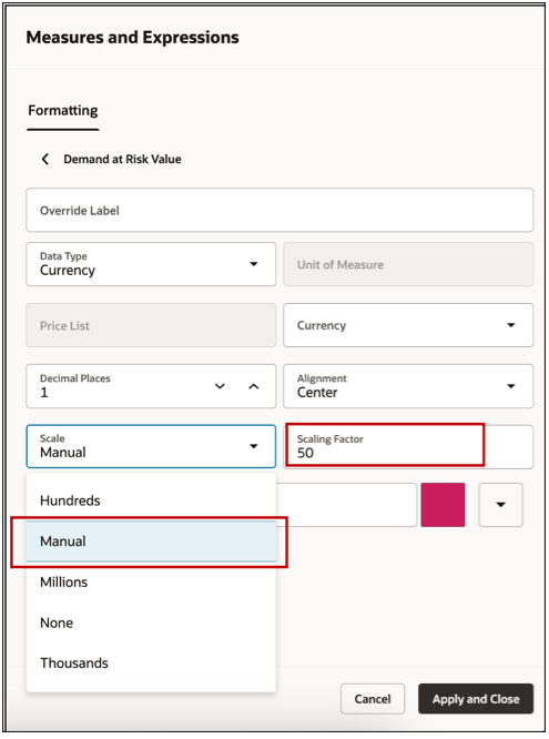

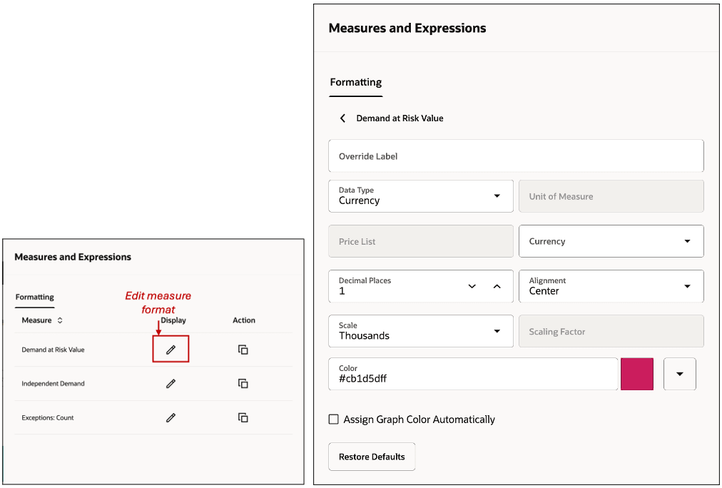

メジャー書式の編集
グラフで使用される様々なメジャーのメジャー書式を編集するには、表示の「編集」アイコンをクリックします。
メジャー書式の編集
グラフを構成すると、メジャーの表示設定はメジャー定義にデフォルト設定されますが、上書きできます。 表の所有者でない場合でも、所有者の構成に基づいた初期設定を使用して、好みにあわせて表示をカスタマイズできます。 次のことができます:
- メジャー・ラベルを上書きします。 たとえば、正味予測を正味FCというラベルにできます。
- データ型を変更します。 たとえば、数値から通貨にします。
- メジャーの小数部の桁数を定義します。
- メジャーのスケールを変更します。 たとえば、表示される値が一の単位、百、千のいずれを表すかを指定します。
- スケーリング・ファクタを変更します。
スケーリング・ファクタ
スケーリング・ファクタを変更するには、「スケール」セクションで「手動」を選択します。 「スケーリング・ファクタ」で、スケールを割り当てます。 メジャーの表示単位を選択できます。この単位は、デフォルトでは、プライマリ単位に設定されています。 メジャー定義で複数の単位が有効になっている場合は、それらを切り替えることができます。 デフォルト設定に戻すには、「デフォルトの復元」ボタンをクリックします。

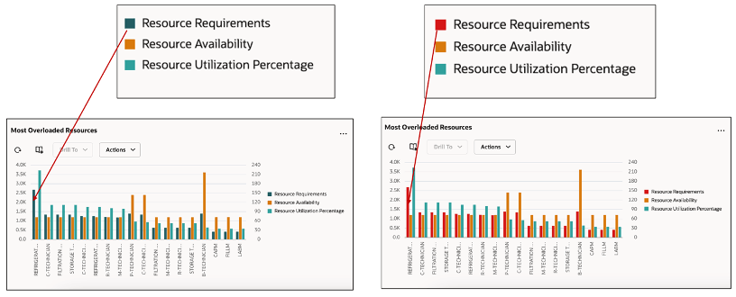

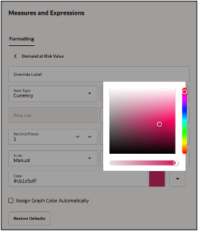

色の割当: デフォルトでは、グラフには事前に割り当てられた色テーマがありますが、メジャーの色はカスタマイズできます。 メジャーの色を変更するには、カラー・ピッカーから色を選択するか、16進の色コードを入力します。
色によるグラフのカスタマイズ
たとえば、リソース・グラフの「リソース稼働率」に、赤色を割り当てます。 そのメジャーが棒グラフで表される場合は、赤色の棒として表示されます。
メジャーへの色の割当
デフォルトの色を保持または元に戻すには、メジャーに設定された16進の色コードを削除します。
または、「グラフの色を自動的に割当」オプションを使用することもできます。

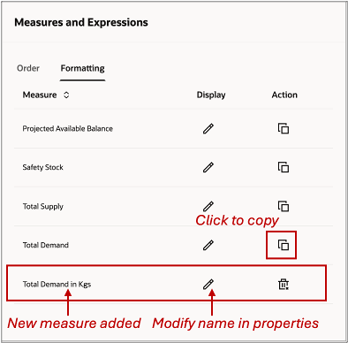

メジャーのコピーまたは追加
グラフの既存のメジャーをコピーして、グラフにメジャーを追加できます。 これは、メジャーのコピーを作成して、別の単位で表示するのに役立ちます。
メジャーのコピー

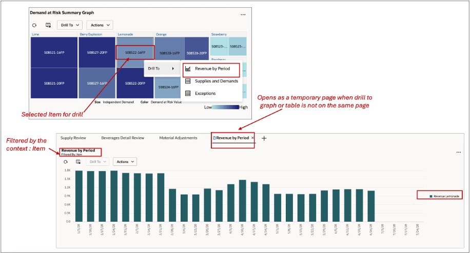

リンクされた表、ページまたはグラフへのドリル
プランニングおよび分析の柔軟性を実現するために、リンクされた表、グラフまたはページにドリルダウンできる「ドリル先」機能を使用できます。
リンクされた表またはグラフへのドリル
これにより、次のシナリオでプランニング・データの詳細な表示を取得できます:
- 同じページにある別のビジュアライゼーション(表またはグラフ)にドリルします。
- 同じページにない別のビジュアライゼーションにドリルします。 これにより、1つのターゲット・ビジュアライゼーションのみを含む一時的なページがオープンします。 これは、タブにある一時的なページ・アイコンによって識別されます。
- 別のタブの別のページにドリルします。 これにより、フィルタ基準に表示される検索コンテキストが渡されます。 リンクされたページをオープンすると、ページ上のすべてのビジュアライゼーションがリフレッシュされます。
- 現在のセッションでオープンしていない別のページにドリルします。 新しいタブが動的にオープンされ、検索コンテキストでフィルタリングされます。 ドリル・コンテキストは、オープンされたページのヘッダーに表示されます

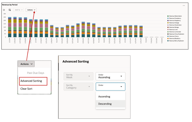

拡張ソート
「処理」ボタンの「拡張ソート」を使用して、選択したレベル・メンバーおよびメジャーに従ってグラフをソートできます。
拡張ソート
たとえば、期間別収益グラフには「週」および「カテゴリ」エンティティがあります。
拡張ソート
「ソートの消去」は、最後に保存したレイアウトにソートがリセットされます。
