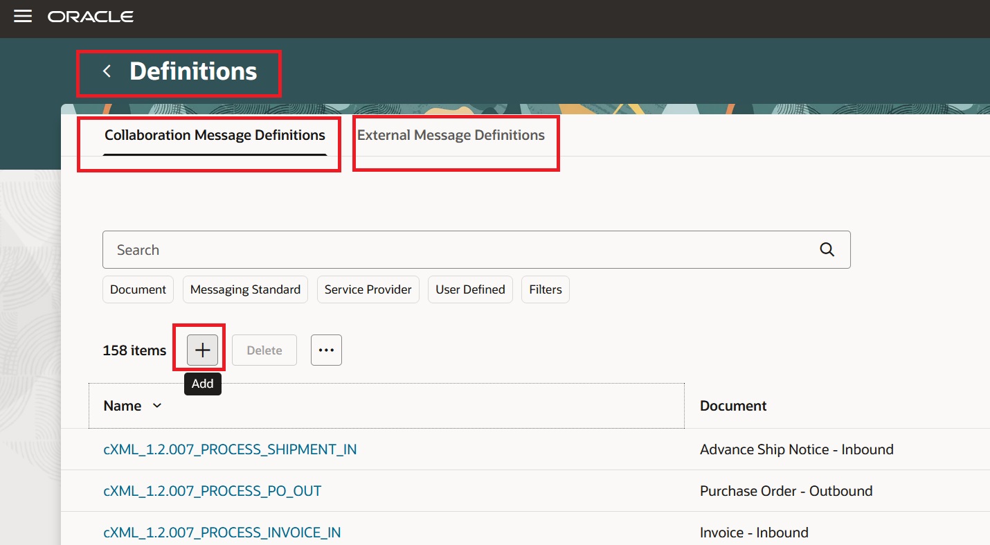

Redwoodページを使用して、コラボレーション・メッセージ定義を管理できるようになりました。
  1. 「タスク」パネルから新しい「定義」タスクを選択し、コラボレーション・メッセージ定義・タブを選択します。 コラボレーション・メッセージ定義と外部メッセージ定義は、「定義」タスクで個別のタブとして使用できます。 以前のリリースで作成されたすべてのコラボレーション・メッセージ定義を使用できます。
  2. コラボレーション・メッセージ定義は、ドキュメント、メッセージング標準、サービス・プロバイダで検索することも、ユーザー定義のメッセージ定義で検索することもできます。
  3. 新しいコラボレーション・メッセージ定義を追加するには、「追加」をクリックします。

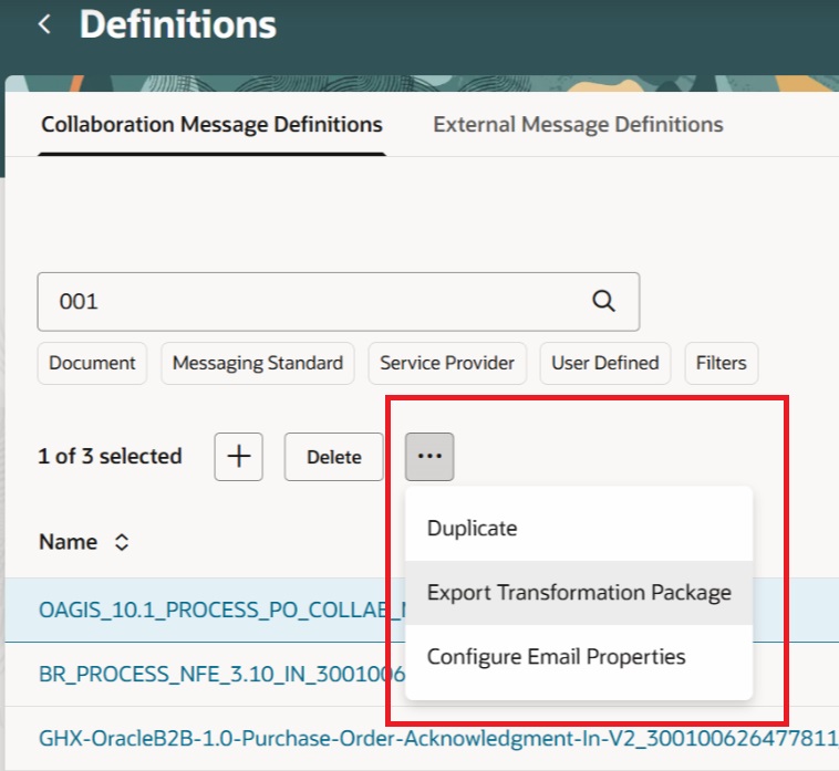

4. コラボレーション・メッセージの複製、変換パッケージのエクスポートまたはEメール・プロパティの構成をするには、「その他の処理」をクリックします。
