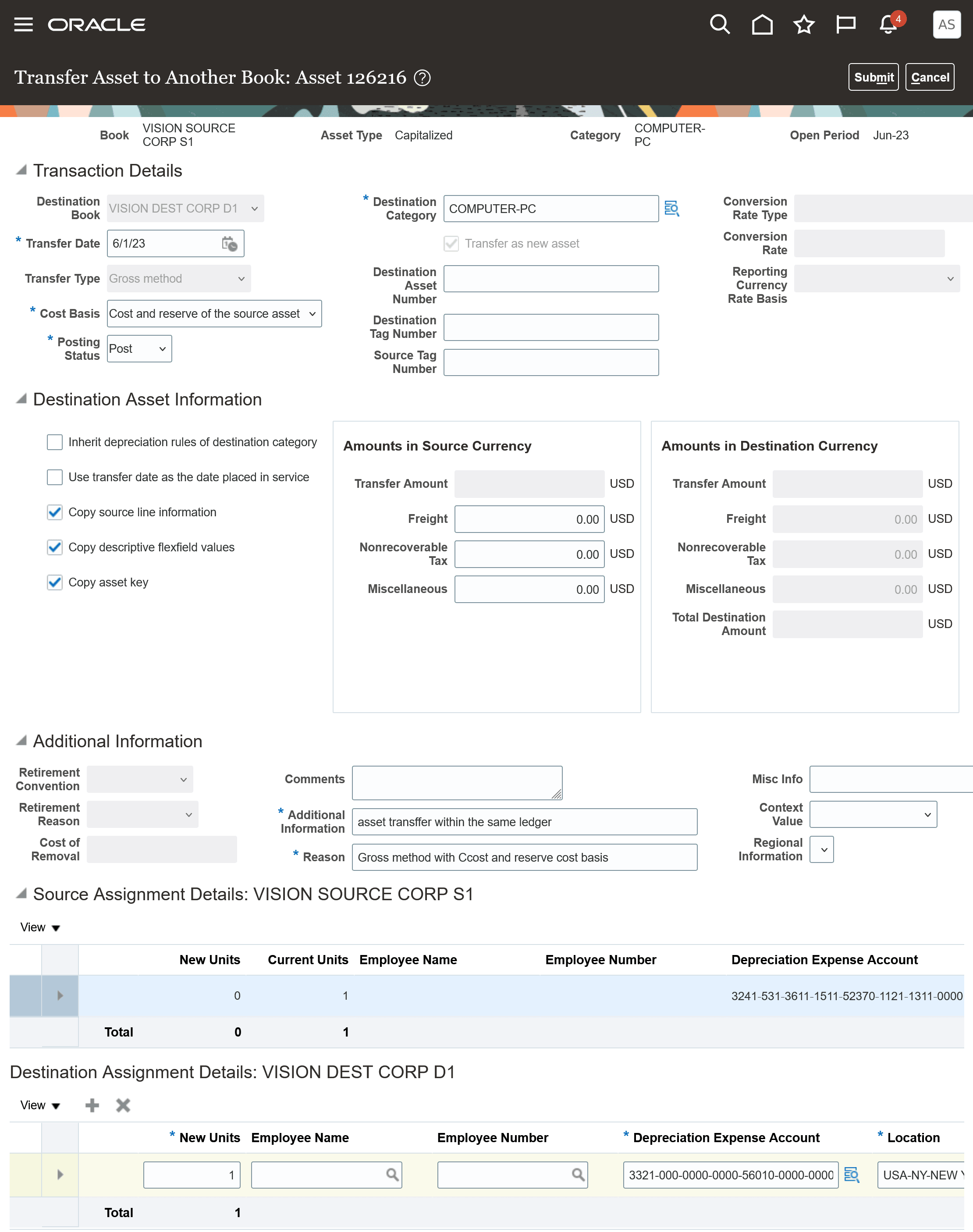

資産を別の台帳に転送
資産を振り替える際には、追加先資産台帳の別の資産カテゴリを選択できます。 ソース資産の減価償却ルールを保持することも、追加先資産台帳およびカテゴリの減価償却ルールを選択することもできます。 新しい資産の事業供用日は、元の資産の事業供用日または振替日に設定できます。 資産の最新のトランザクションより後であれば、振替日を前日付にできます。 振替時に、ソース明細詳細、付加フレックスフィールド値および資産キー情報をコピーできるので便利です。
追加先台帳の資産番号は一意である必要があり、アプリケーションで生成することも、手動で定義することもできます。 また、タグ番号はすべての台帳間で区別できる必要があり、ソース資産または追加先資産のタグ番号を保持するように決定できます。 各税務台帳には独立した振替プロセスが必要です: 振替は会計用資産台帳からはコピーされません。
トランザクション・プロセス中に、撤去費用、運送費、控除対象外税金、その他手数料などの追加料金を記録できます。 撤去費用を除くすべての料金は、追加先資産に資産計上され、会社間売掛/未収金金額に含まれるので、支払義務は受入エンティティにあります。
当然のことですが、減価償却費勘定、事業所および従業員情報は、追加先台帳に振り替えるときに変更できます。

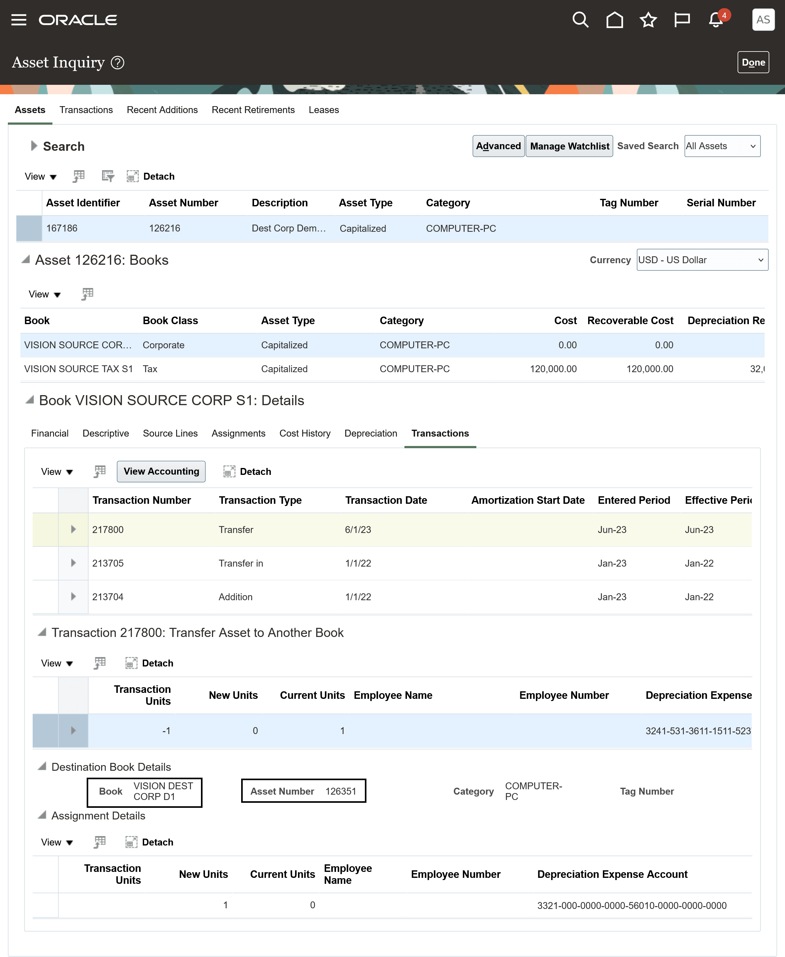

資産照会
資産の振替先の資産番号および追加先台帳の詳細を「資産照会」ページから表示できます。 追加先台帳の割当詳細も表示できます。
資産照会ソース資産
資産照会ページ

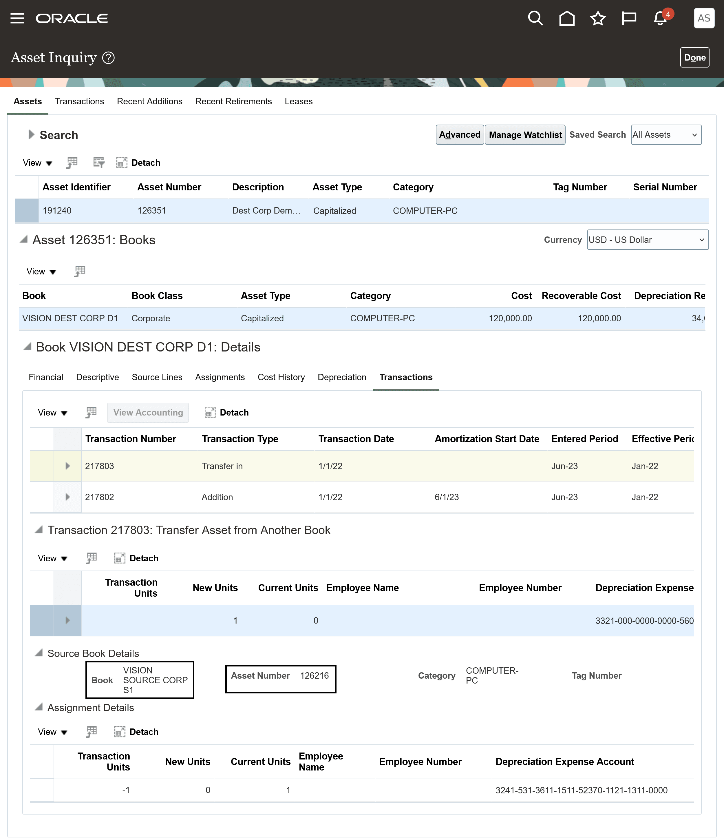

同様の情報は追加先台帳でも入手できます。
割当先ブック

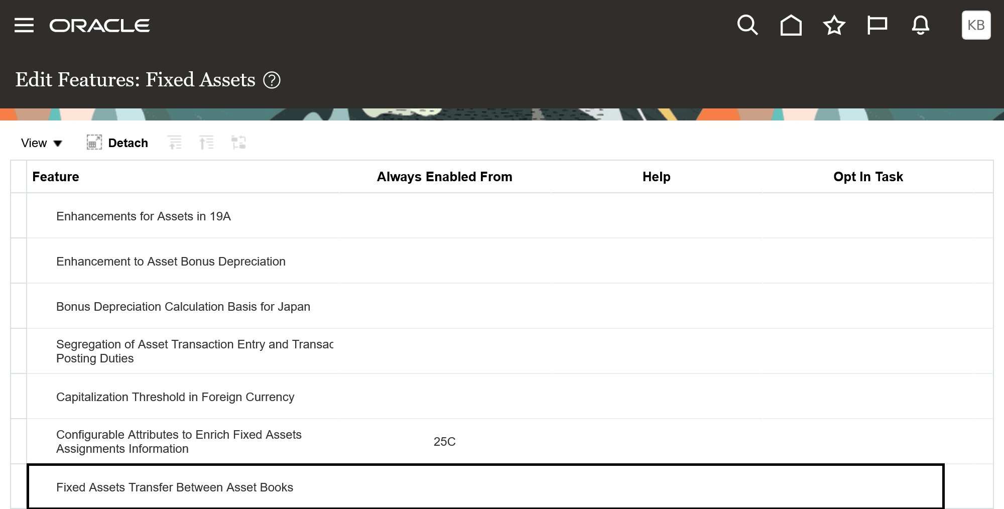

有効化のステップ
この機能を有効にするには、オプトインUIを使用します。 手順は、この文書の「新機能のオプションの取込み」の項を参照してください。
オファリング: 財務 オプションでなくなるバージョン: 更新26A
- 財務の「資産台帳間の固定資産振替」のオプト・インを使用して、この機能を有効にします。
- 「設定および保守」 > 「財務」 > 機能オプト・インの変更 > 「固定資産」 > 機能の編集 > 財務の「資産台帳間の固定資産振替」機能。
- 「設定および保守」->「資産台帳の管理」-> 資産台帳を選択して「別の台帳への振替の許可」

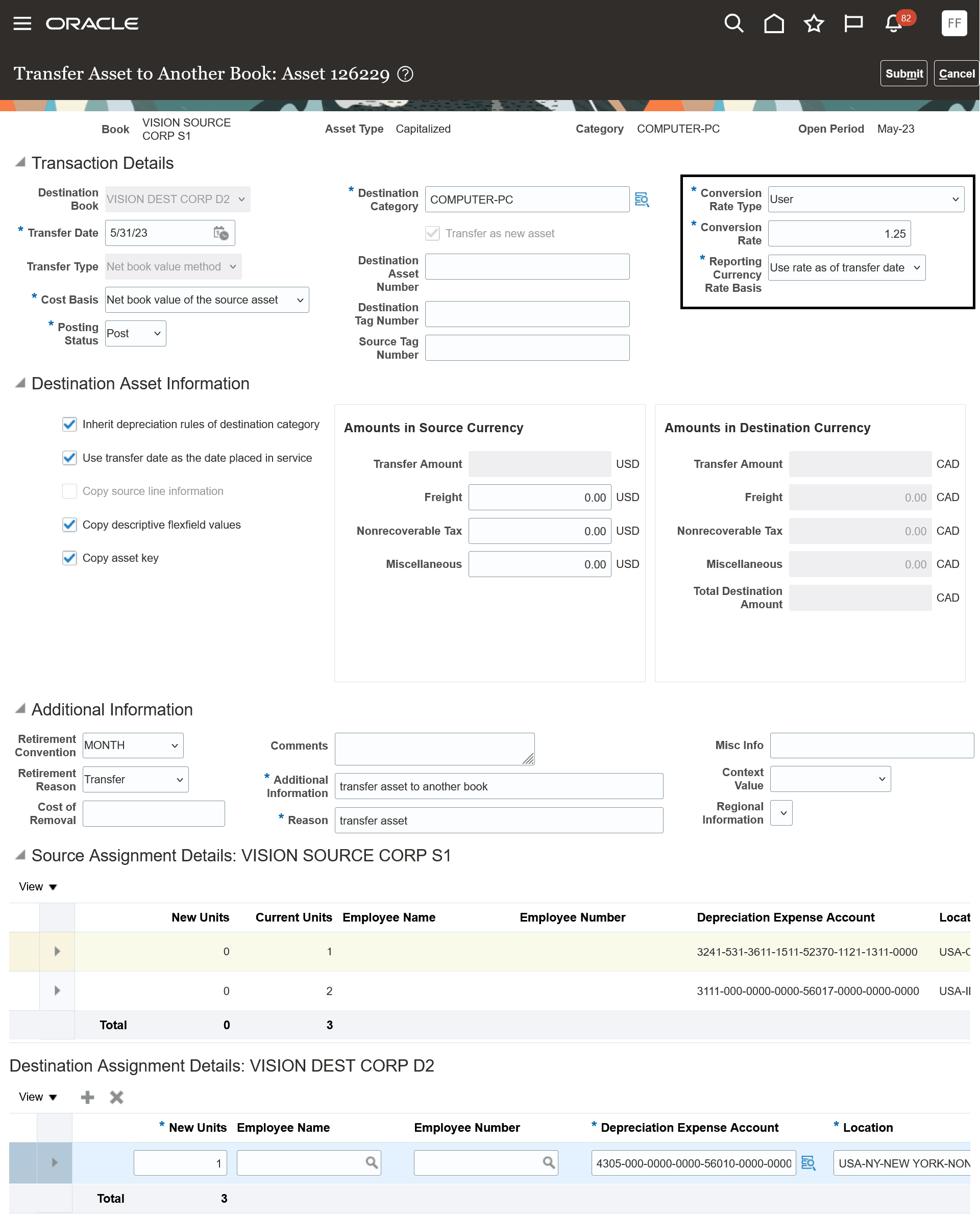

- 報告通貨台帳の数がソースと追加先で異なる場合は、NBV方法を使用します。
