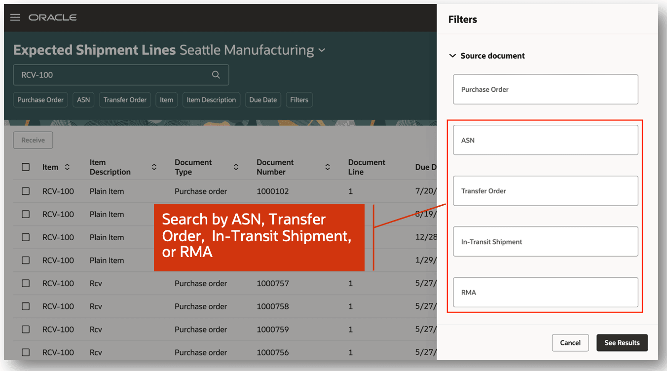

倉庫に到着した商品を記録したり、商品受入を作成するプロセスは、製造または流通プロセスにおける重要な最初のステップです。 受入が正確でなければ、アプリケーション内の手持数量が正確でなくなり、ダウンストリーム・プロセスに大きな支障が生じる可能性があります。 更新25Aで、最新のユーザー経験を使用して、改善された機能により予想インバウンド出荷を受け入れることができるRedwoodの「予想出荷明細」ページがリリースされました。 Redwoodの「予想出荷明細」ページの検索機能が向上し、事前出荷通知(ASN)番号、転送オーダー番号、返品承認(RMA)番号、サプライヤ品目番号および製造業者部品番号で検索できるようになりました。
フィルタが「ソース文書」領域に追加されており、ASN、転送オーダー、移動中出荷およびRMAによる検索がサポートされます。 たとえば、転送オーダー番号を指定して、「結果の表示」ボタンをクリックすると、転送オーダーの予想出荷明細を表示できます。 また、品目領域では、サプライヤ品目番号および製造業者部品番号で検索できます。
