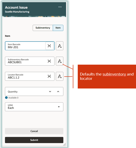

品目と保管場所および保管棚との関連によって、モバイルの「その他トランザクション」ページで保管場所および保管棚がデフォルト設定されます。 保管場所および保管棚のデフォルト設定は、その他トランザクション・フローが品目によって開始される場合にのみ行われます。
その他トランザクション
その他トランザクション

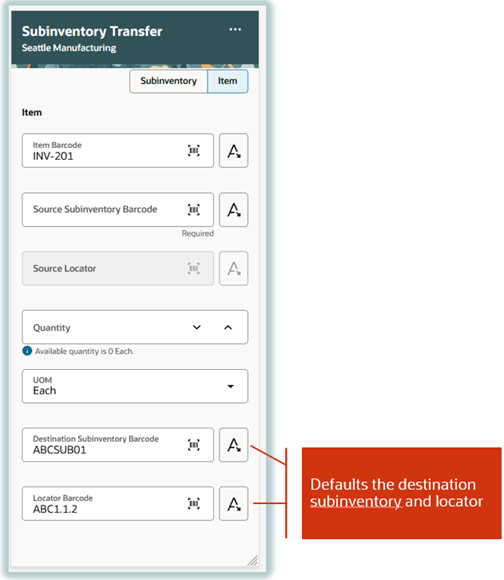

同様に、品目と保管場所および保管棚との関連によって、モバイルの「保管場所転送」ページで搬送先保管場所および搬送先保管棚がデフォルト設定されます。 搬送先保管場所および保管棚のデフォルト設定は、保管場所転送フローが品目によって開始される場合にのみ行われます。
保管場所転送
保管場所転送

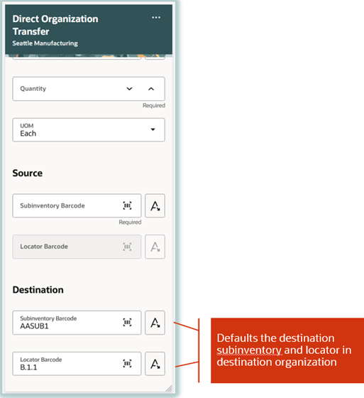

同様に、品目と搬送先組織内の保管場所および保管棚との関連によって、モバイルの「組織間転送」ページで搬送先保管場所および搬送先保管棚がデフォルト設定されます。
直接組織転送
直接組織転送
